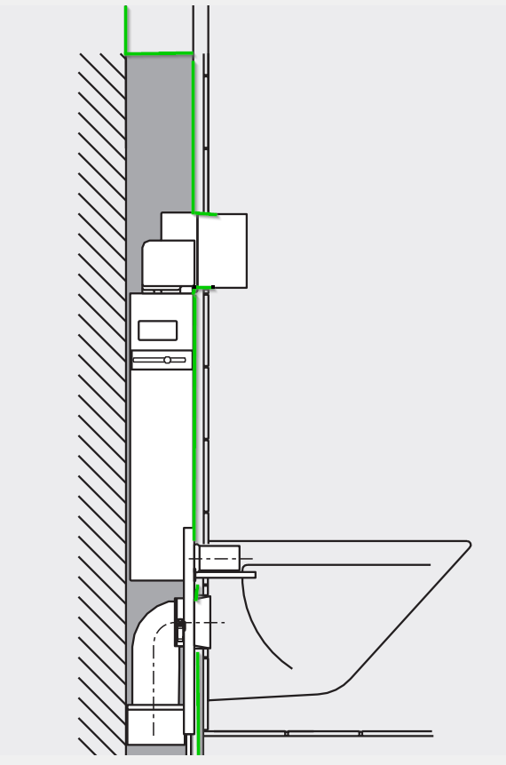

Zeichne mal einen Querschnitt durch die Konstruktion und dann fahr mit einem roten Stift ohne abzusetzen die luftdichte Ebene nach. Wenn dir das ohne Schummeln gelingt, hast du wahrscheinlich kein Problem.

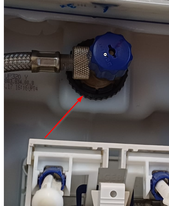

Bei der Durchdringung für den Wasseranschluss bin ich mir am meisten unsicher? weiß jemand ob hier eine Dichtung zwischen PVC Spülkasten und dem Ring verbaut ist?
Das sehe ich derzeit als einzige Schwachstelle im System...

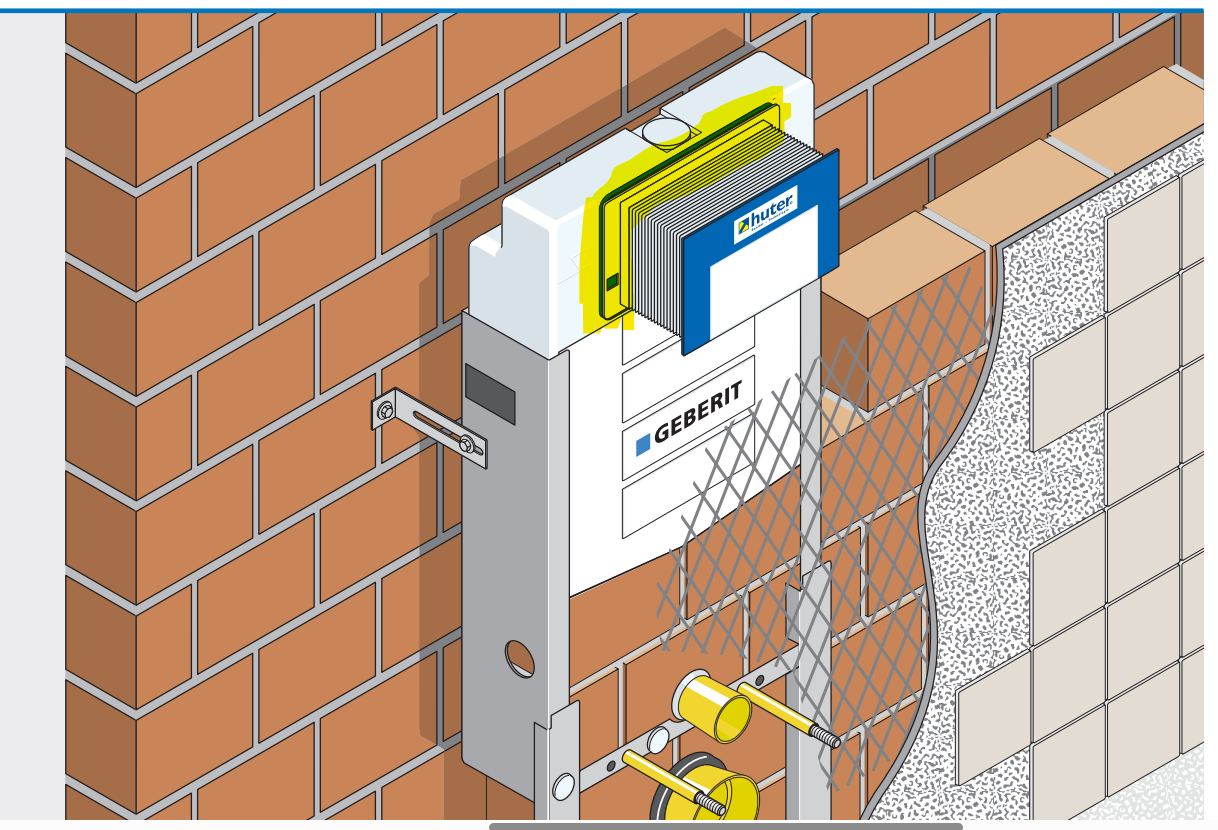

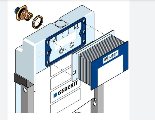

2025/20250323945882.png
2025/20250323282548.png
  •  christoph1703
23.3.2025  (#8)
Ich bin mir sehr sicher, dass der Spülkasten nicht luftdicht ist. Der Drückerteil nicht und die Anschlüsse auch nicht. Auf der Zeichnung ist oben noch ein alternativer Anschluss, der mit einem Deckel verschlossen ist. Der ist sicher auch nicht luftdicht.

guter Tipp... hab ich bei mir kontrolliert... das ist ein geschlossen/verschweißt... wird wohl bei Notwendigkeit aufgebohrt.
Den hinteren Anschluss könnte ich mit Dichtband auf Messing + Spülkasten abdichten.

der Spülkasten an sich ist eingeputzt... damit sollte das ganze konstrukt luftdicht sein:
2025/20250325329368.png
2025/20250325270654.png
sicherlich nicht perfekt, aber sollte denk ich passen... (grün stellt hier den Schnitt/Innenputz da)..notfalls könnte ich die drei elemente noch innen mit Klebeband luftdicht verkleben... Aber erstmal gilt es rauszufinden, wo der Geruch her kommt... Dass es jetzt knapp 8 Jahre funktioniert hat und dann von einem Tag auf den anderen Tag der Geruch da ist, ist schon merkwürdig....
