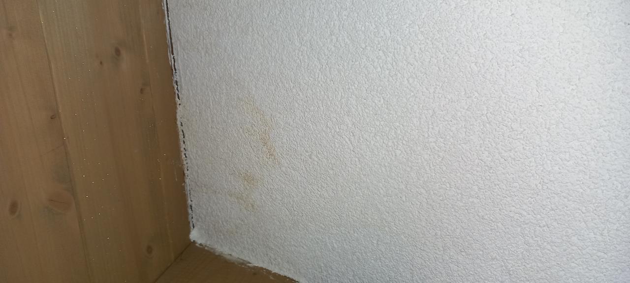

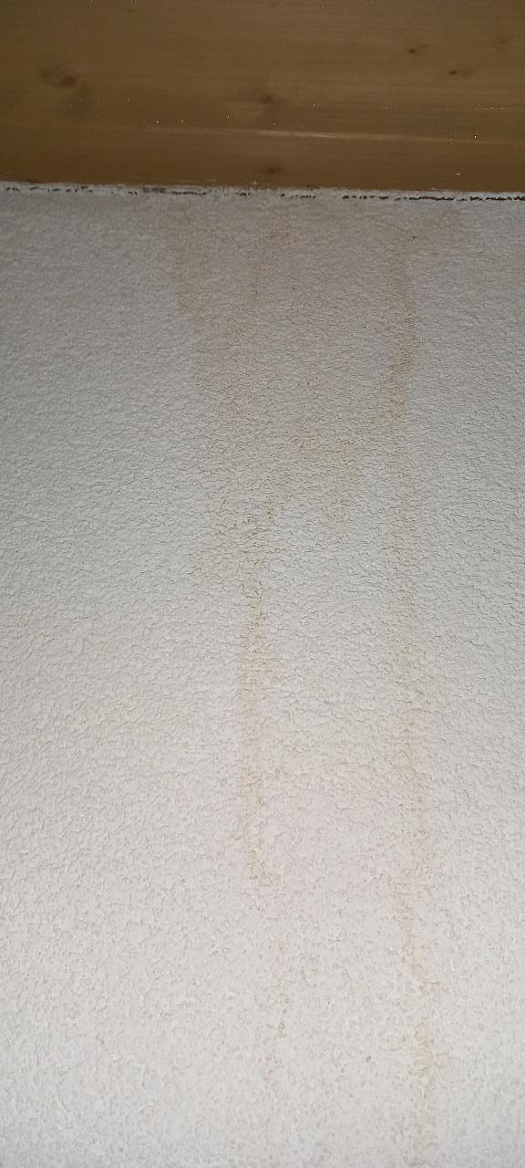

Wir haben letztes Jahr mit der Sanierung des alten Elternhauses begonnen und beim Zubau hat sich nun auf der Fassade während dem Aufheizen des Estrich Flecken gebildet. Da wir schon während dem Bau Probleme mit der Dachfirma hatten war meine erste Vermutung, dass eine ungeeignete Lasur für das Holz verwendet wurde und nun die Lasur vom Holz durch den Wasserdampf vom lüften abgewaschen wurde?
Was meint ihr ? Hat das schon mal jemand gehabt ?

Selbst ohne Lasur kann dir das passieren. Beim Ausheizen bzw. Trocknen hast halt eine extreme Wasserdampf bzw. Feuchtebelastung und alles was das Holz nicht aufnehmen kann, an der Oberfäche kondensiert oder anhaftet, kann sich dann ungünstig auswaschen.
Sehen wir gerade in unsere neu gebauten Eishalle mit Holzfachwerkkonstruktion. Die fetten Leimbinder der Dachkonstruktion "safteln" fleissig auf die Eisfläche bei ungünstigen Bedingungen.
Trotzdem vielleicht auch andere Ursachen in Betracht ziehen, wenn das Vertrauen in die Dachfirma schon nicht das Grösste ist.

Dachboden ausgebaut oder kalter Dachboden?
  •  finoa
21.3.2025  (#3)
Beides ausgebaut und ein Teil kalter Dachboden
