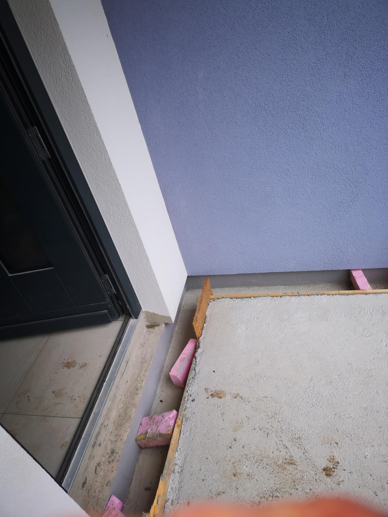

Wir haben ein Holzfertigteilhaus auf einem betonierten Keller und es geht jetzt an die Aussenanlagen, konkret ans Pflastern des Eingangsbereichs.
Wir haben ein betoniertes Fundament für unser Eingangpodest 2,50 x 1,20 m, welches mit einem Abstand von 20 cm zur Kellerfassade (laut Vorgabe vom Fertigteilbauer) errichtet wurde.
Dann habe wir im Bereich der Eingangstüre (1,2 m) nochmal 10 cm mehr bis zur Haustüre.
Die 10 cm ergeben sich durch die 10 cm XPS Dämmung. Also einen Spalt von 30 cm von Podest bis zur Eingangstür.
Die XPS Platte reicht bis 12 cm unter die FOK.
Das Podest ist auf der gleichen Höhe wie diese letzte XPS Platte.
Der 20 cm Abstand um das Podest wurde mit Beton (bis 20 cm unter den Traufenrücksprung) aufgefüllt und mit einem Geflälle versehen, der etwaigiges Wasser um das Podest herum nach vorne abfließen lassen sollte.
Am Gefälle muss der Baumeister noch arbeiten, da sich das Wasser momenten in der Ecke sammelt - Das Gefälle nach vorn wurde nicht vernünftig errichtet.
Das ganze Podest is auf die gesamte Breite und Länge Überdacht, wobei die Überdachung nur genauso breit wie das Podest ist (1,20 m). Das Ganze is SW ausgereichtet und es kommt schon der eine oder andere Starkregen bis zur Eingangstür.
Hier ein Foto wie das momentan aussieht

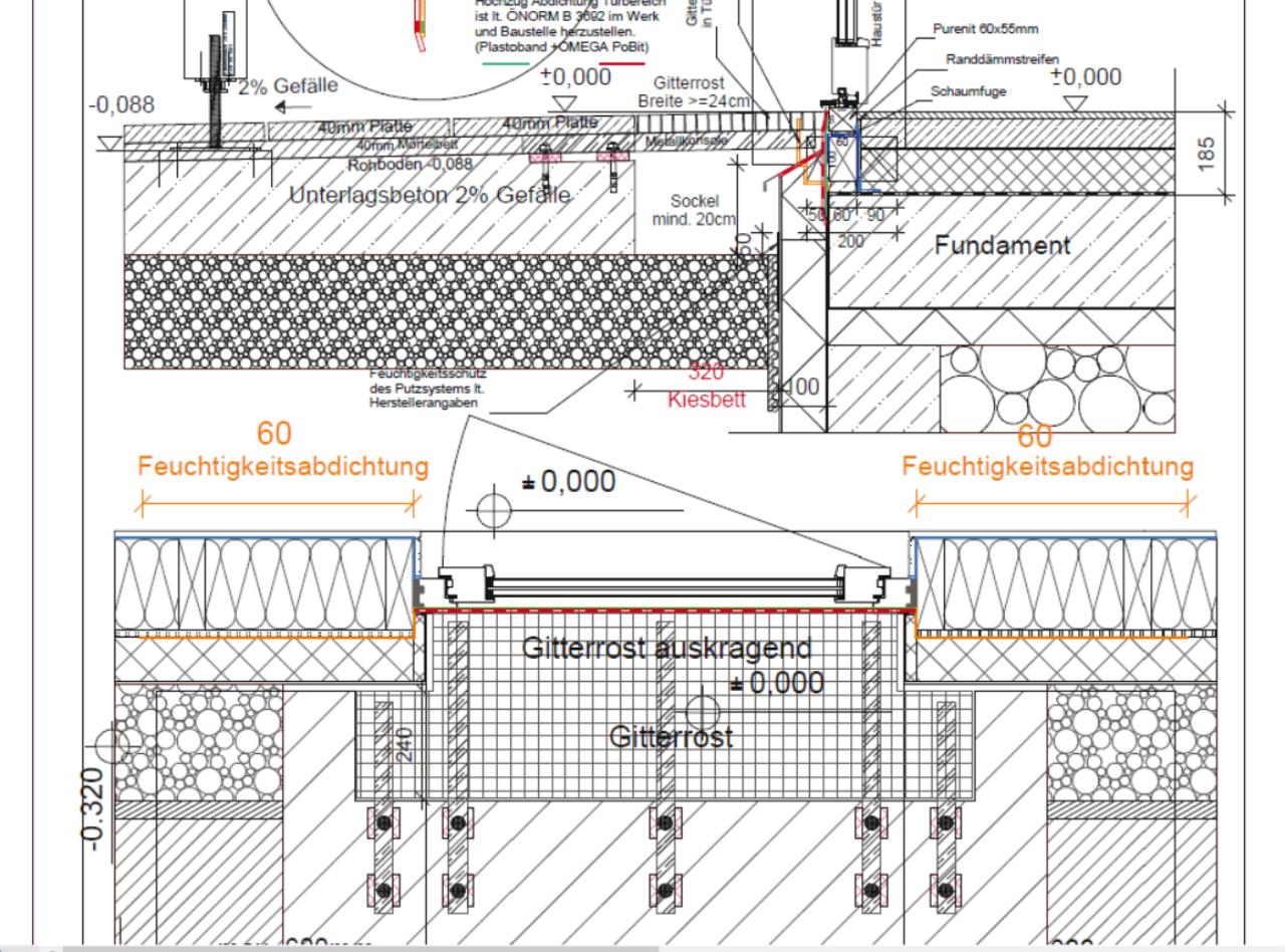

Was mir aber mehr Kopfzerbrechen verursacht ist wie ich da das vorgeschriebene Rigol installiere. Der Fertigteilhäuselbauer hätte da ein Rigol oder Gitterrost vorgesehen der von der Haustür und bis zum Podest geht und dann links und rechts von der tür auch noch etwa 20 cm entlang der Hausfassade. Das finde ich aber extrem hässlich und weil eh überdacht auch etwas übertrieben.
Der Baumeister zeigte mir mal ein Bildm, wo in die Ausnehmung der Türe eine Reihe von den Terrassenplatten gelegt wurde und dann ein durchgehendes schmales 20 cm Rigol Optisch auch fraglich, aber besser.
2025/20250319406739.jpg
Meine Kernfrage nun, wie kann ich das Rigol und/oder diese eine Reihe Terassenplatten installieren?

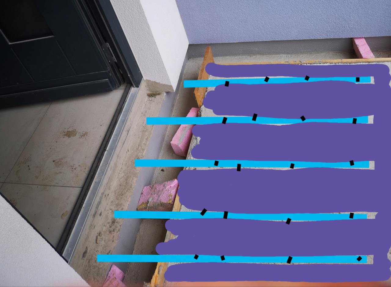

Ich habe deine Vorschlag mal skizziert. Hab ich das richtig verstanden?
2025/20250320470031.jpg
Blau - Aluprofile
Lila - Drainbeton
Schwarz - Dübeln
Wieviel Aluprofile würdest da nehmen?
Da ist ein Überhang von fast 30 cm zwischen Podest und Eingangstür. Ist das Stabil genug? Biegen sich die Profile nicht mit der Zeit durch.
Sollte ich die Aluprofile nicht irgendwie auf der Türseite auf die Dämmung oder unten in der Rinne abstützen? Auf die dann schräge Dämmung ists wohl wegen der Abdichtung schwierig was aufzulegen oder einzuarbeiten.
Daniel

Genau richtig verstanden 👍 In der Rinne vor der Dämmung abstützen ist sicher eine gute Idee, da genügen dünnere Profile auch, um den Wasserfluss nicht einzuschränken. Auf der Dämmung würde ich nicht abstützen.
Ein Profil alle 20cm sollte aus dem Bauch heraus schon halten, aber das würde ich ausprobieren bevor der Beton draufkommt.
Bei euch ist dem Anschein nach schon eine Dichtschlämme drauf. Da soll der BM sagen, ob man darauf den XPS-Keil kleben und dann nochmal drüberputzen und abdichten kann. Denke aber schon.

Also die Fertighaus Firma schlägt auch eine Lösung mit überstehenden Profilen vor.
Jedoch scheinen die massiver als Aluprofile.
Habt ihr eine Idee wo ich so massive Metalkonsolen herbekomme? Kommt da der Schlosser ins Spiel?
Hier ist eben mein Problem, dass ich da die gwünschte erste Reihe Platten in der Türlaibung nicht machen kann, oder?
