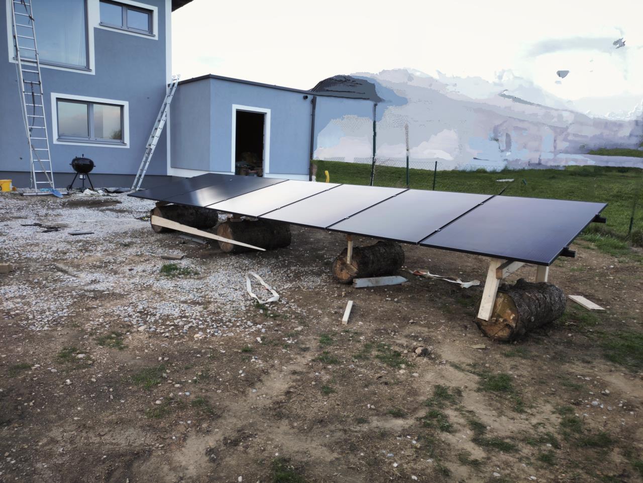

Vom Hersteller habe ich recht schnell eine Rückmeldung bekommen. In nahezu unverständlichem Deutsch. Sie wollen mir über WhatsApp ein Video schicken und brauchen dafür meine Nummer. Nein danke. Der Händler hat sich nicht gemeldet. Vielleicht ist der ja jetzt gerade in einer spannenden Diskussion auf WhatsApp auf der Suche nach Infos 🤷‍♂️
Ich habe auch auf Anraten einiger Personen in meinem Umfeld beschlossen, das Projekt vorerst zur Seite zu legen, um stattdessen beim Innenausbau weiterzumachen. Ganz hab ich mich aber nicht zurückhalten können 🤪
