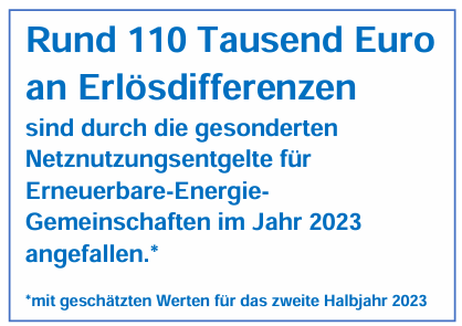

Jeder darf seine eigene Meinung haben, aber ich würde dir empfehlen, dich mit der realen Komplexität und den Größenordnungen des Energiemarktes auseinanderzusetzen, bevor du dir Lösungsvorschläge überlegst. Emotionen draussen zu lassen ist meistens auch hilfreich.
Ein Beispiel:
Ich habe nichts dagegen, wenn du der Meinung bist, daß die Netzgebührenreduktion für lokale und regionale EEGs weg soll. Die Frage ist, was es bringen wird?
Laut der letzten veröffentlichten Studie der e-Control zu dem Thema im März 2024 haben die Netzbetreiber im Jahr 2023 durch diese Reduktion Mindererlöse von 110.000 Euro für das ganze Jahr gehabt - bei in Summe von 2,5 Mrd Euro Netzgebühren für 2023 - Österreichweit. Also sprechen wir von 0,0044%, die es zu verteilen gilt.
Screenshot aus der Studie der e-Control zum Thema Netzgebühren für EEGs:
2025/20250312905252.png

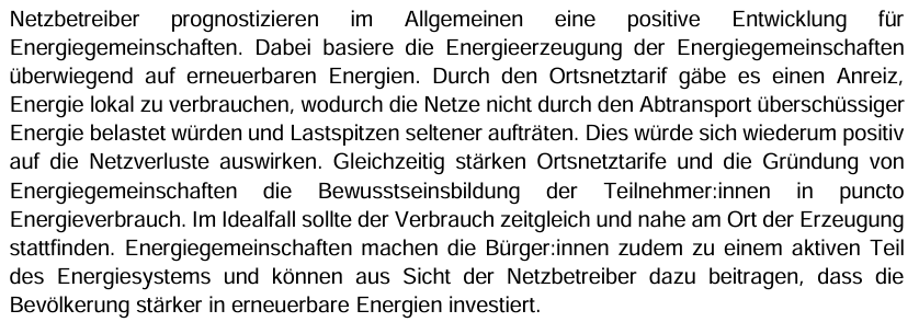

ebenfalls aus der gleichen Studie:
2025/20250312747203.png

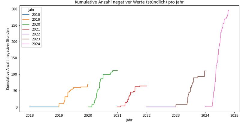

Unten sieht man kumulativ gesehen die Anzahl der Stunden pro Jahr mit negativen Preisen. Der Trend geht hinauf. Das ist der Effekt der (hauptsächlich) deutschen "Energiepolitik".  Umso größer die peak Leistung der erneuerbaren Energieerzeuger - ich sage nicht, dass das falsch ist - umso größer der Bedarf an intraday Flexibilität im Netz. Erneuerbare Energie produziert mega viel wenn's gerade passt oder halt nicht. Gleichzeitig werden sehr flexible Gaskraftwerke vom Netz genommen die man in 15 min hochfahren kann. Konsequenz sind die große intraday Preisdifferenzen am Markt um die Anreize zu schaffen für die flexible Energieerzeuger/-Verbraucher. Der realer Bottleneck für den weiteren Ausbau der erneuerbaren energie ist einfach die physischen Realität, dass sich Strom nur schwer speichern lässt.
Deswegen begrüße ich eine Maßnahme, die dynamische oder mehr faire Netzkosten bringt. Ich finde, die Netzkosten sollten mit den stündlichen Strompreisen mitschwanken, oder mit dem Angebot/der Nachfrage am Regelenergiemarkt. Wer viel zieht oder einspeichert zu ungünstigen Zeiten soll mehr zahlen. Ist das System long oder gibt es negative Preise am Markt, dann soll der "netzdienlicher" Verbraucher keine Netzkosten zahlen. Umgekehrt soll man auch ohne Netkosten aus der Batterie einspeisen können wenn die Preise hoch sind. Die Netzbetreiber sind noch nicht bereit dafür, aber es ist sehr wohl die Zukunft. Bald kann man die Optimierung eines Hausspeichers als "virtual power plant" machen lassen. Mit den oben beschriebenen Anreizen macht man den business case für einen Speicher attraktiver. Dezentrale Speicher und V2H/V2G sind scalable und sehr wohl "Teil der Lösung"... Die sollen definitiv gefördert/ermöglicht werden.
