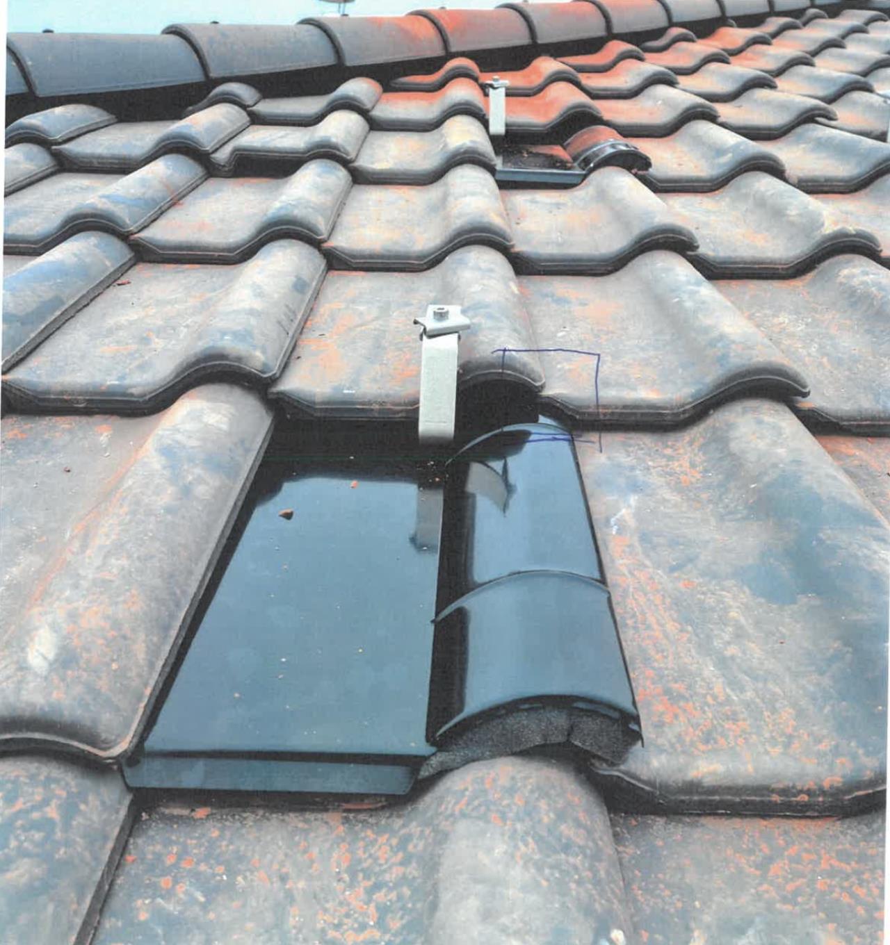

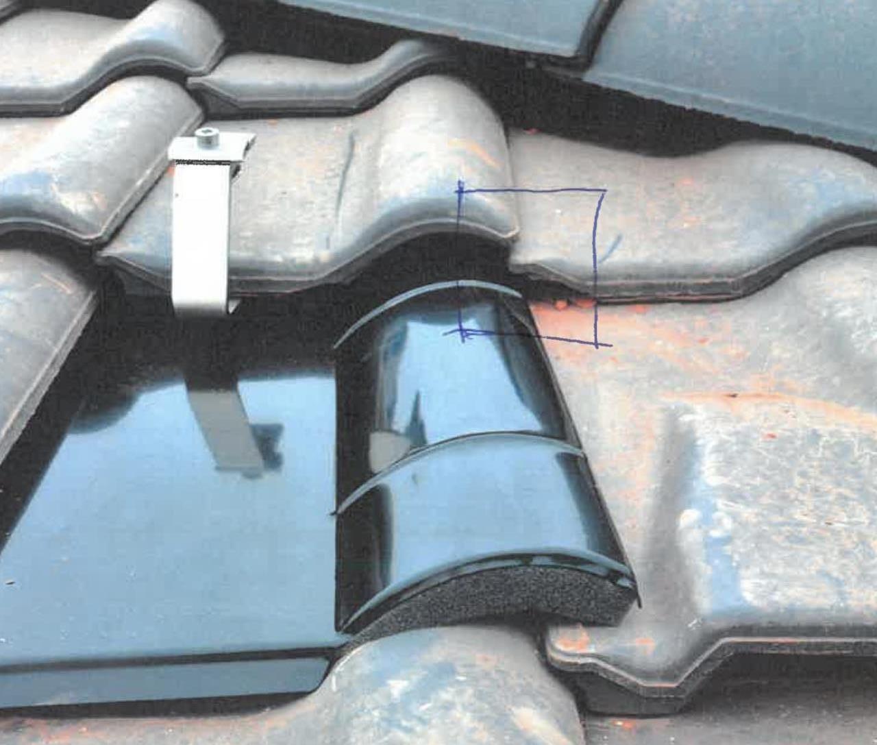

Die Blechziegel und  PV Panele sind seit mehr als 14 Tagen montiert. Ende letzter Woche erhalte ich dann vom Dachdecker Fotos (anbei, zeigt das Dach übrigens ohne montierte Panele) und den Hinweis, dass die Dachziegel präpariert wurden, sodass dadurch die Regensicherheit reduziert wurde. Der Dachziegelhersteller übernimmt daher keine Garantie für die Funktion im Zusammenhang mit der Dacheindeckung und für eventuelle Folgeschäden, als auch die Gewährleistung für Folgeschäden bei der Dacheindeckung wäre somit seitens Dachdecker nicht gegeben.
Es dürfte wirklich eine kleine Rippe bei den Ziegeln oben rechts vom Blechziegel gesehen ausgebrochen worden sein (siehe Markierung im Foto). Keine Ahnung warum, wahrscheinlich passte der Blechziegel einfach nicht 100%ig.

Sehen alle Dachziegel so aus?
Für mich siehts so aus als ob der Blechziegel am Foto nur leicht versetzt montiert ist. Eigentlich passt die Welle vom Blechziegel ja relativ gut dazu.
Ja sehen alle so aus. Vielleicht steht allerdings der Blechziegel links beim normalen Ziegel an, weshalb der Blechziegel dann etwas rechts angebracht werden musste.

So sehen die Blechziegel vom Marktführer bei dem Ziegeltyp zB aus (Marzari).
https://www.marzari-technik.de/fileadmin/user_upload/produkte/metalldachplatten/marzari_metalldachplatte_typ_ton260_4-4-xs-min.jpgBildquelle: https://www.marzari-technik.de/fileadmin/user_upload/produkte/metalldachplatten/marzari_metalldachplatte_typ_ton260_4-4-xs-min.jpg
Es bleibt oben immer eine leichte Lücke. Die kleine MiniRippe die ausgebrochen ist hat mit der Funktion wenig zu tun - wichtig ist dass du eine saubere Überdeckung hast und die Ziegel auch nicht lose sind.
Optimal siehts nicht aus aber da gibts viel schlimmere Installationen die schon >10 Jahre halten.
Auch sind die Haken eher auf der dünnen Seite aber kenn deine Norm-Schneelast nicht.
