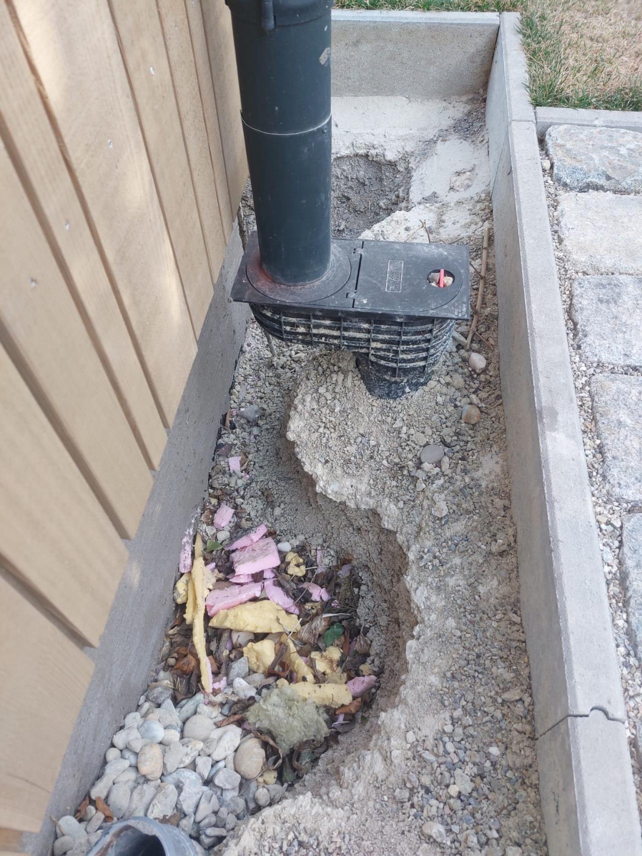

Hier kommt ein Foto von einem Hindernis (Regensinkkasten) usw.:
2025/20250308554035.jpg
Wenn die ALVA Rohre biegsam sind, dann kommt da evtl rundherum? Oder gibt es da auch Formteile wie bei KG Rohren?
Leider passt aber eben ins Eck kein normaler Revisionsschacht, kennt ihr hier vielleicht schlankere Versionen, die sich zum Durchspülen eignen würden?
Und bei den runden, flexiblen kenne ich eben auch nur die gelben Vollsickerrohre.
Vielen Dank!!!

@PhilippG
Und wennst hinterm Regensinkkasten bissl wegstemmst, detto im Eck?
Mit der Flex eingeschlitzt und draufgehämmert ist das in 10 Min erledigt....

kraweuschuasta schrieb:
@PhilippG
Wäre evtl eine Möglichkeit für die Revisionsschächte aber ich bezweifle trotzdem dass sich das ausgeht mit den normalen Schächten - müsste ich probieren...

8.3.2025  (#14)
Hi
blöde Idee: das müsst doch gehen, den drainageschlauch mittels T Stückl unter den Regensinkkasten anzustöpseln, dann könntest Dir - zumindest in der Situation am Foto - den Schacht sparen.
und im Fall des Falles kommst da mit an 3/4" Schlauch auch rein....
Ist halt bissl Adaptierungsgraberei erforderlich...
  •  PhilippG
8.3.2025  (#15)
Hi
Vielen Dank! Mein SV ist allerdings nicht so begeistert die Drainage direkt dort anzuschliessen. Wir werden wohl eher eine eigene Einleitung in den Regenwasserkanal machen (was auch heisst im Garten zu graben...).
