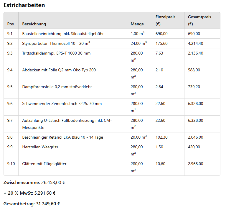

habe heute folgendes Angebot für Estricharbeiten bekommen. Sind die Preise dafür wirklich so hoch?
2025/2025030771518.png
Über 110 Euro pro m2 brutto finde ich wirklich sehr viel.
7.3.2025  (#1)
Mein Meinung, Beschleuniger kannst dir sparen.
Glätten für was?
9.7? Der Estrich liegt und für CM Messung nochmal den gleichen Betrag ist Schwachsinnig.
Wenn ihr FBH FBH [Fußbodenheizung] bekommt kannst dir das ganze Foliengedönze sparen, muss eh alles Trocken sein bevor du auf die Flüssigdämmung drauf darfst.
Wwnnst mich fragst mit Grunddämmung und Estrich darf der Qm nicht mehr als 80 € kosten

Ich hab eher so 40€/m² gezahlt. Allerdings ohne TDPS, die hab ich um 5€/m² selber verlegt.
Das war 2023 bei 165m².

Wir hatten in Mai/Juni 2024 für 240m2 (Schüttung + Zementestrich) um die 12.000 Euro bezahlt. Randdämmstreifen und Dampfbremsfolie haben wir selber verlegt - ist keine Hexerei.
Trittschalldämmplatten haben wir vom Installateur bezogen und auch alles selbst verlegt. Materialkosten für die Platten waren 1500 Euro.

Danke für euren Input. Find das Abgebot auch sehr "frech", vor allem den Punkt 9,7:
9.7 Aufz. U-Estrich Fußbodenheizung inkl. CM -
Aufzahlung auf die Positionen Estriche als Unterlagsestriche, ohne Unterschied der Art und Dicke, für die Erschwernis beim Einbringen auf Fußbodenheizungen und für das Ausbilden von Randstreifen, mind.10 mm dick. Randstreifen mindestens 12 cm hoch. Inkl. Setzen der Messpunkte um eine schadlose CM -Messung zu ermöglichen.

Seit wann werden Estrich und Schüttung pro qm2 gerechnet und nicht pro qm3?
Das kann eig nicht richtig sein, da der Fußbodenaufbau zwischen 12 und 25 cm alles sein kann und da dann das Material unterschiedlich hoch ausfällt.
Aktuelle Preise in qm3 sind momentan meines Wissens:
Schüttung: 100€
Estrich: 350€

Wow, da bin ich ja meilenweit davon entfernt:
14m3 schüttung (5cm): € 1.400,--
19,6m3 Estrich (7cm): ca 7000,--
in Summe dann 8.400,--
das würd ich sofort unterschreiben 😀
8.3.2025  (#7)
Das wirst nicht ganz kriegen, aber die 12000€ die oben genannt sind sind doch ein guter Anhaltspunkt.
Die Schüttung müssen mehr als 5cm sein schätze ich... Laut t Angebot ja 24m³.
Und im Angebot sind die Trittschallplatten plus die Folie enthalten.
Aber ich sag Mal, um 14-15k€ muss sich das eigentlich ausgehen.
Ruf einfach die Estrichleger in der Umgebung an und frag.
Mit dem Angebotsersteller wirst auf keine Einigung kommen, das ist ein Abwehrangebot.

Das sind Preise vor ca. 1 Monat in OÖ.
Ich würd auch rumfragen :)
