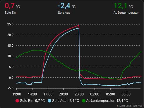

So siehts bei mir aus mit Fühler im Nordosten.
_aktuell/20250306790116.png
Außenfühlertemperatur steigt sofort an sobald die Sonne da ist.

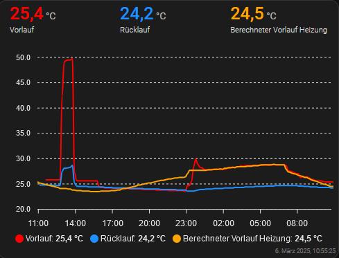

_aktuell/20250306924965.png
Vorlauf sinkt ab Sonnenaufgang. Man sieht auch, dass die WP WP [Wärmepumpe] gestern einen Takt eingelegt hat, und erst gegen 23 Uhr wieder begonnen hat.
