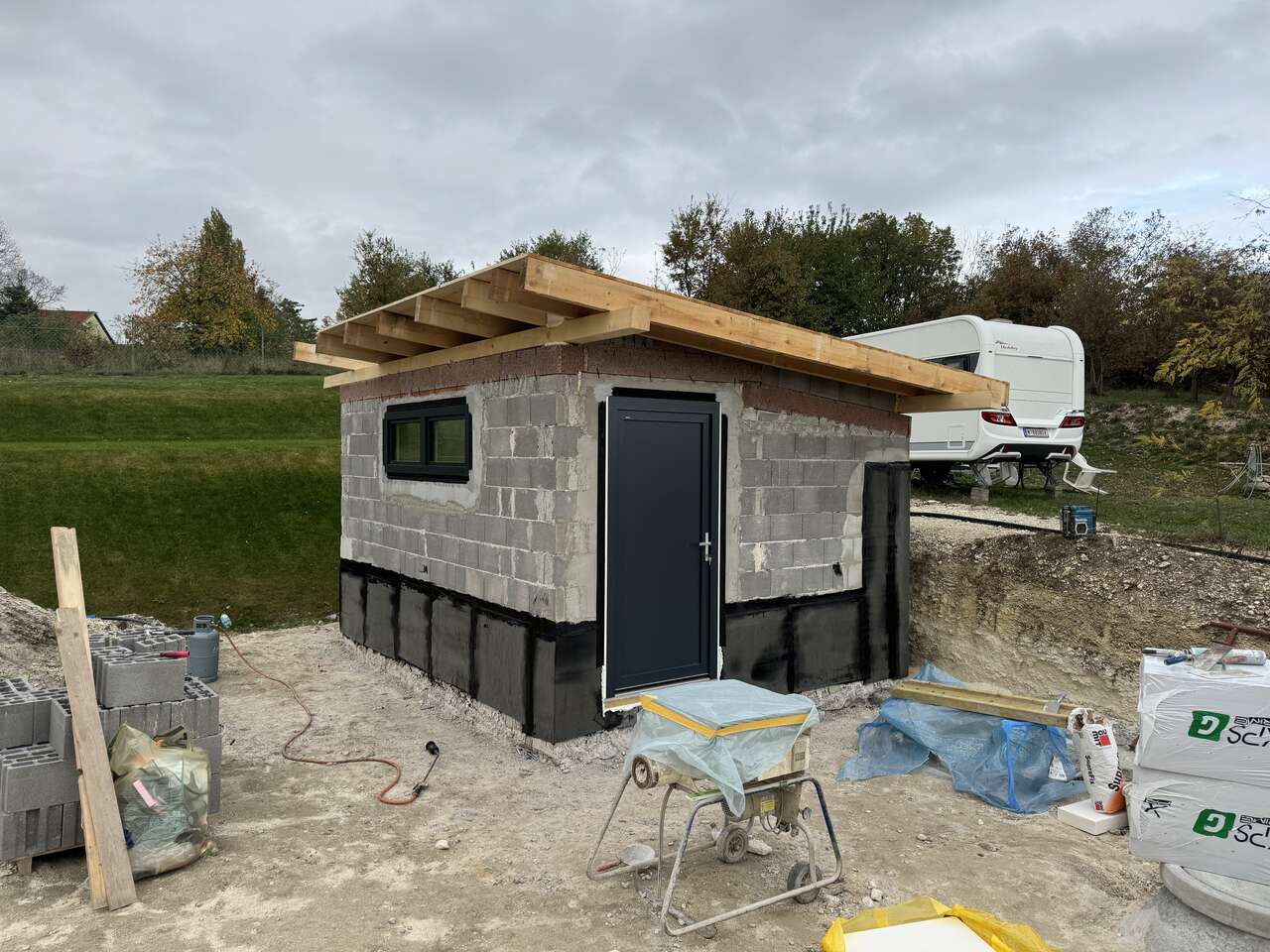

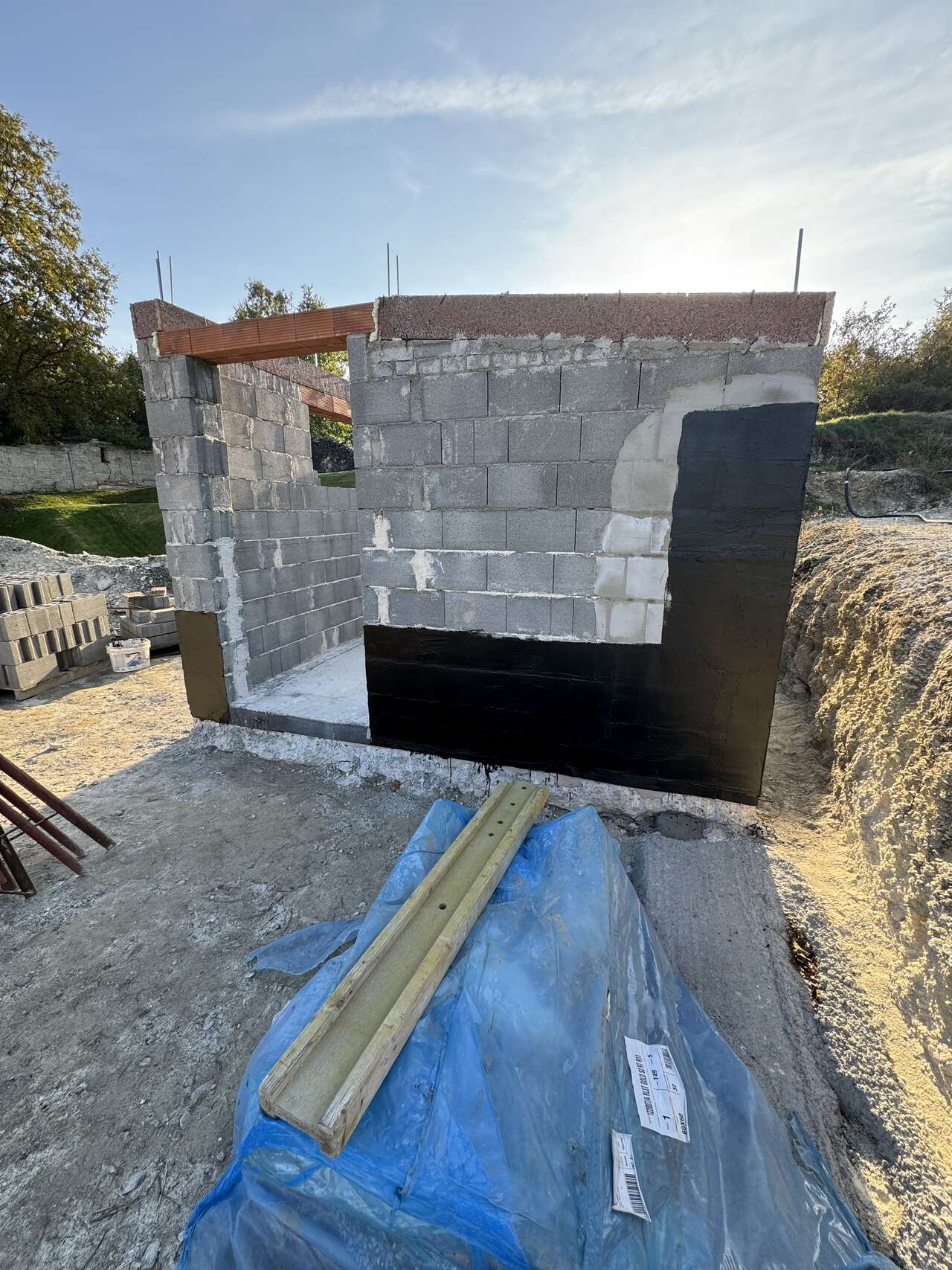

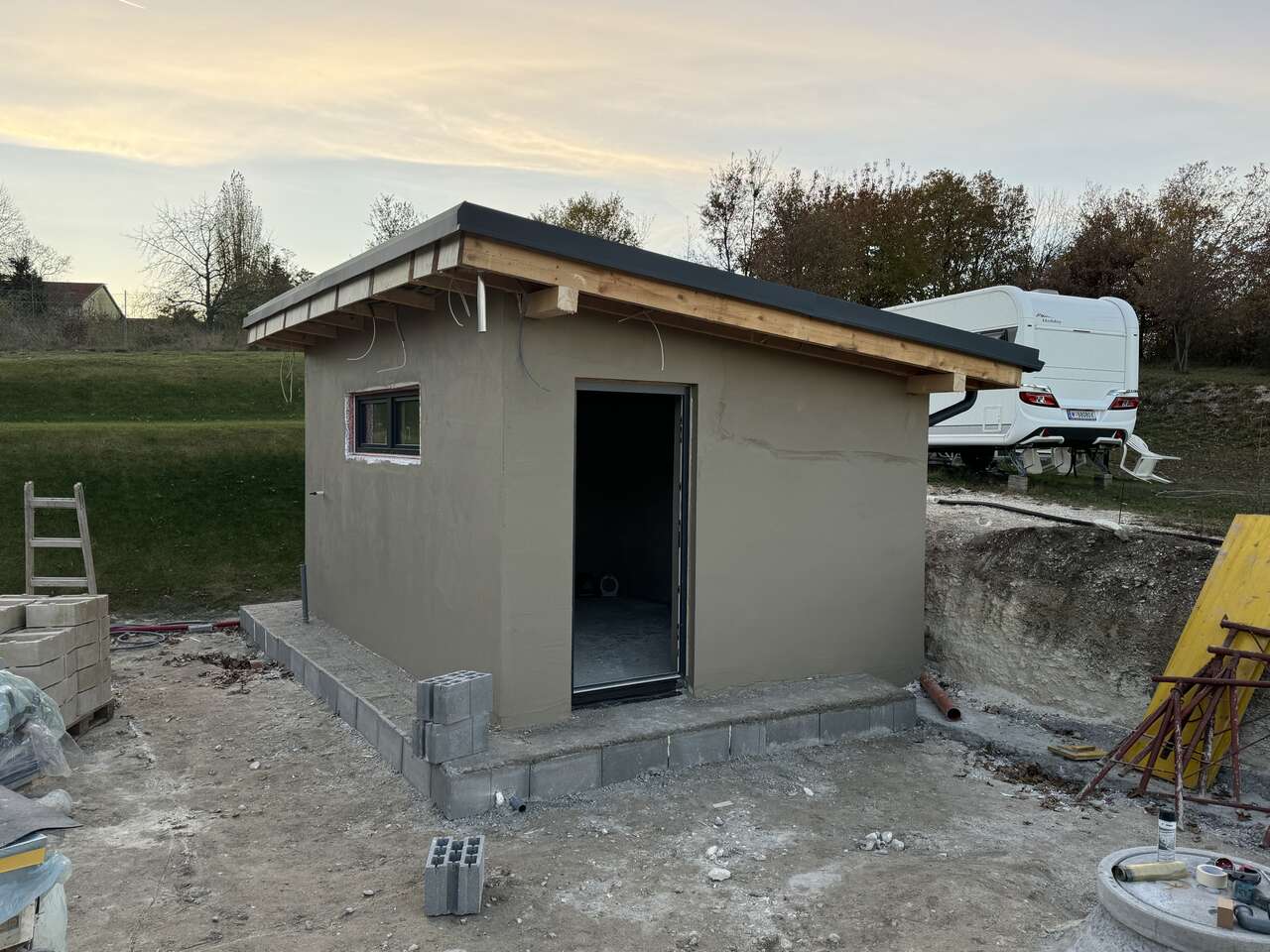

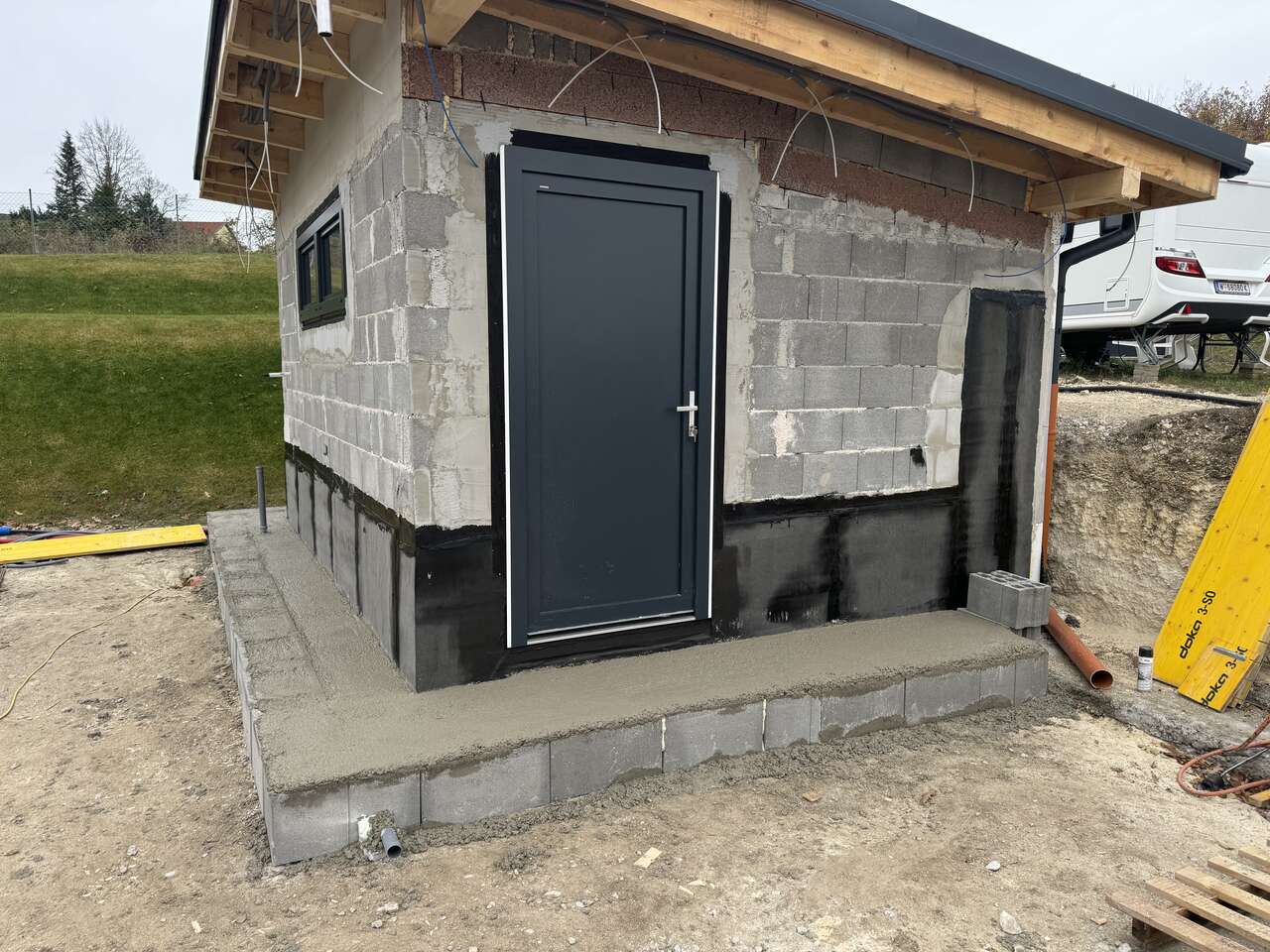

Hallo euch allen,
haben die Hütte mit 25er Schalstein gemacht und 8cm Dämmung. Und ja, auf jeden Fall abdichten.

Sollst die Hütte nicht nachbauen, diente nur zur Veranschaulichung für deine Frage. Setz die paar Scharren und Dichte ab. Dann kannst immer noch entscheiden .
