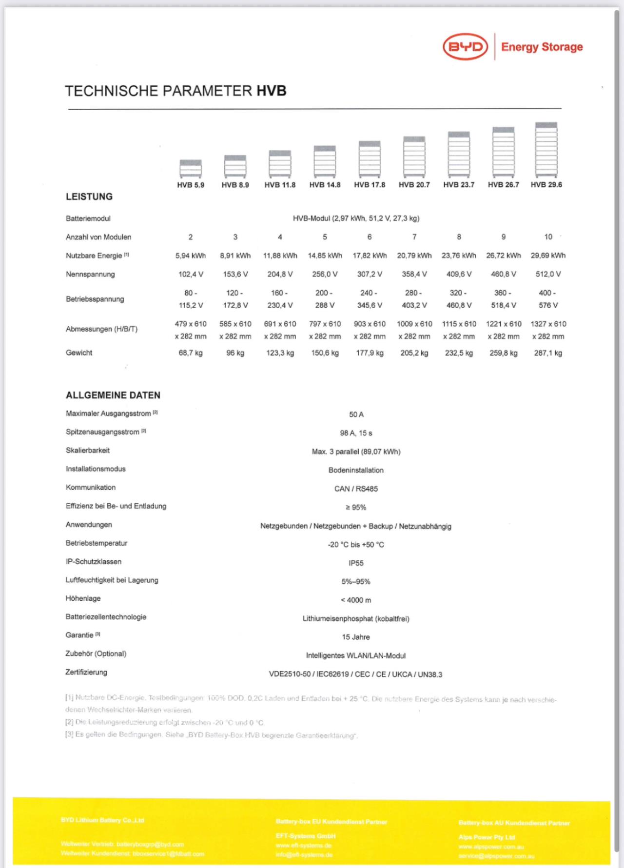

15.8.2025  (#58)
Würde mir auch gerne einen Speicher zulegen und habe mir den Reserva 9,5 ins Auge gefasst.
Jetzt bringt auch BYD einen neunen auf den Markt, den HVB 8.9
Preislich denke ich, sind sie ziemlich ident.
Details zum HVB (Ladeleistung, etc.) konnte ich leider noch nicht finden.
Können die Profis hier schon sagen, welcher Speicher hier das bessere Setup wäre?
Danke im Voraus.

Sock schrieb: Details zum HVB (Ladeleistung, etc.) konnte ich leider noch nicht finden.
Ladestrom steht da, mit 50A. Das wird vermutlich dein Wechselrichter gar nicht supporten; welcher is es denn?
Ladeleistung = Spannung * Strom => ca. 7,5kW beim HVB 8.9
  •  Sock
15.8.2025  (#61)
Hab den Fronius Symo GEN24 Plus 10
