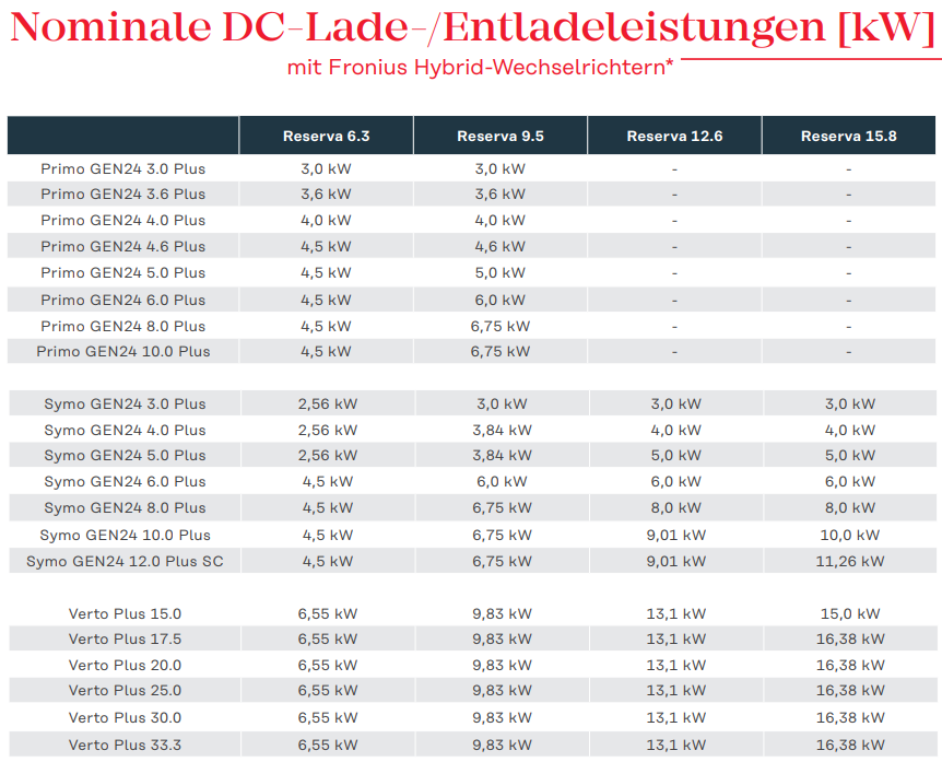

Lade-/Entladeleistung minimal schlechter als BYD, laut Datenblatt.

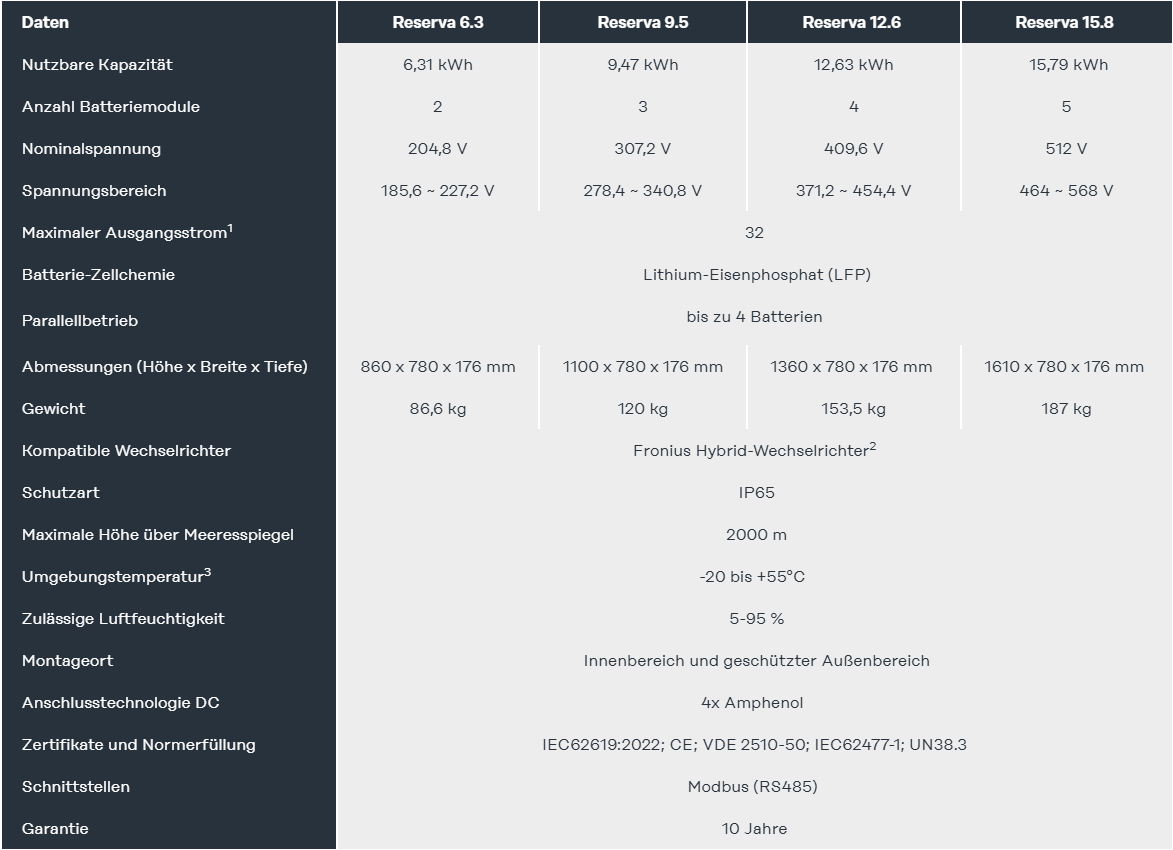

11.3.2025  (#21)
Cyber83 schrieb: sollte der support nun für den verto dafür nicht kommen und der gen24 auszuwechseln ist.
Der Verto ist natürlich mit der Reserva kompatibel:
https://www.fronius.com/~/downloads/Solar%20Energy/Solution%20Sheets/SE_SOLS_Batterystorage_Fronius_Reserva_DE.pdf
2025/20250311500078.png
2025/20250311328006.png
TomF79 schrieb: Lade-/Entladeleistung minimal schlechter als BYD, laut Datenblatt.
2025/20250311480258.png
Spielt das im normalen Hausgebrauch eine große Rolle?
