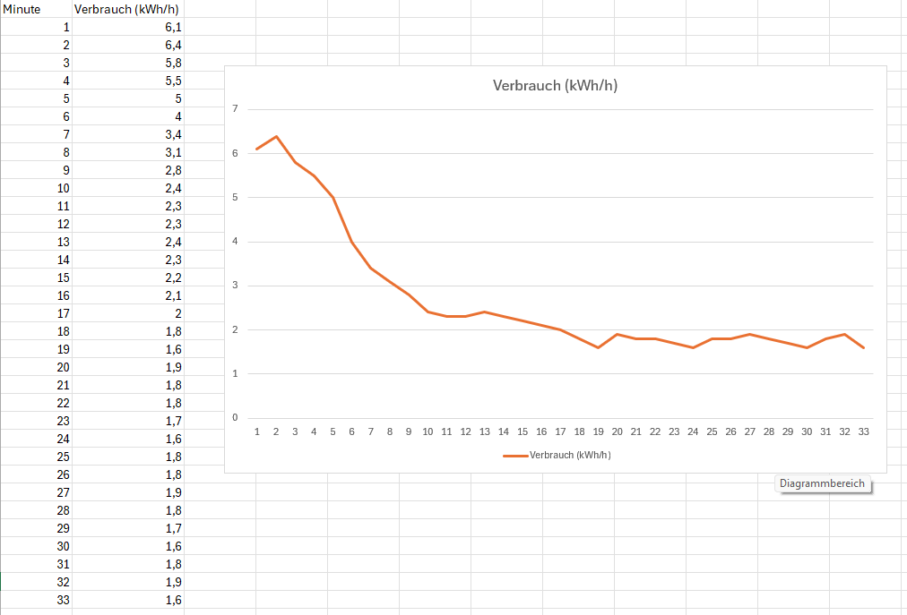

  •  sir0x
21.2.2026  (#84)
Soda, Auto über Nacht im Carport, 1 Grad AT AT [Außentemperatur], 23 Grad IT auf Automatik
so schauts bei mir aus:
2026/20260221210570.png
21.2.2026  (#85)
Übernehmt doch nicht diese blöden VW Einheiten.
Er zieht eine Leistung in kW, die Stunde kürzt sich weg...
Genauso Blöd wie kWh/100km statt Wh/km. 4 Zeichen mehr in Display mit Null Mehrinfo.
  •  sir0x
21.2.2026  (#86)
Danke, aber ich kenne mich aus mit Einheiten, das Thema ist aber ein Anderes, und da ich die Anzeige des eGolf wiedergebe, gebe ich sie 1:1 wie angezeigt an. Wenn jemand nicht so vertraut mit Einheiten ist, so findet er diese Angabe ebenfalls 1:1 in seinem eGolf (VAG Modell)
Aufregen kannst dich mMn bei W Angaben für eine Energiemenge oder Wh für Leistung oder bei Angaben wie: kw/h, Kwh, KwH usw. usw.
21.2.2026  (#87)
Ja das eh. Ich wollte dir das auch nicht persönlich ankreiden. Aber VAG hat da die Verbrennerdenke halt direkt transferiert, sehr schlecht gelöst. Mein MG ähnlich. Es ist so eine patscherte Herangehensweise.

mein fazit zu @sir0x seinem egolf ohne WP WP [Wärmepumpe]:
aufheizphase von ~10min kein wirklicher VT der WP WP [Wärmepumpe] (am besten vorkonditionieren an WB um diese phase akkutechnisch zu überspringen)
nach 10min benötigt man anstatt ~1,7kW "nur" ~1kW.....
ich denke davon kommen die "beworbenen" einsparungen der WP WP [Wärmepumpe]....
aber ihr habt recht. auf reichweite wird es keinen wirklichen einfluss haben und kann man sich denk ich sparen.
ich spar mir somit auf 2h autofahrt mo-fr -> 0,7x2=1,4kWh x0,25= EUR 0,35 pro Arbeitstag -> x200 Arbeitstage/Jahr = EUR 70,- im Jahr
wenn man es pro WP WP [Wärmepumpe] schönrechnen will:
1,4kWh von 31,5kWh (netto akku) -> 4,5% akkustand emoji
oder bei einem verbrauch im winter von ~17kWh/100km -> ~7-8km
WP wird sich somit nie armortisieren....

  •  sir0x
21.2.2026  (#89)
Kleiner Einwand: du heizt nur das halbe Jahr emoji
Nein, ich habe nix wahrgenommen, nur normales sanftes Lüftergeräusch l.

WOW danke für euere Tests.... also WP WP [Wärmepumpe] ist damit kein zwindendes Muss mehr...
