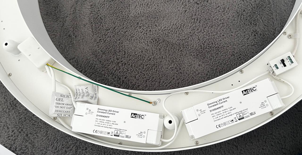

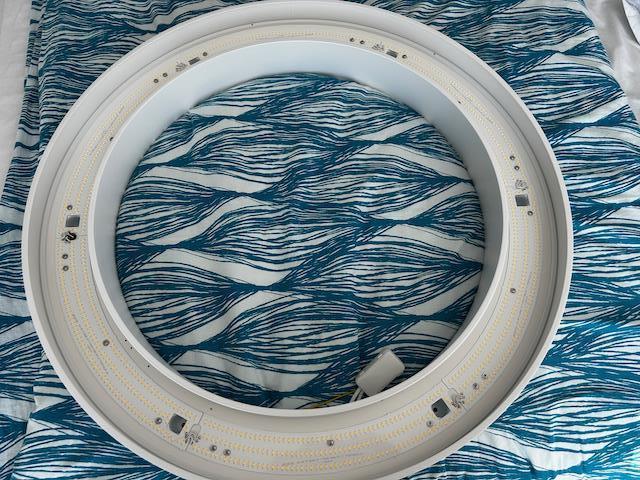

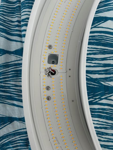

Hi leute ich war jetzt ein etwas länger unterwegs und konnte mich nicht melden - aber hier ein paar mehr Fotos
2025/20250220307015.png
2025/20250220659899.png
2025/20250220638773.png
  •  mikezwgr
20.2.2025  (#8)
hab gerade bemerkt, dass das foto von der Rückseite verschwunden ist daher hier nochmal
2025/20250220742764.png
es sind 2 "LED Divers" die mit Strom 230V versorg werden und dann gibt es einen Schalter der die Diver zusammenfast und dann Schaltet ob der Warum Weiße LED Stromkreis angesprochen wird oder der KaltWeiße ...
Alternativ könnte ich "einfach" einen PhasenAN/ABschnittsdimmer dranhängen um einfach die ausgewählte lichtfarbe zu dimmen - wird eh meistens WW WW [Warmwasser] sein

Sollte gehen, dein tunable white braucht dann halt 2x1A und 19-38V, der Spannungsbereich kann auch kleiner sein, musst halt messen welche Spannung deine LEDs (warm und kalt vermutlich auch unterschiedlich) wirklich haben.
  •  jakobneuh
20.2.2025  (#10)
richtig.
die zwei Treiber sind am Schalter parallel geschaltet, die LEDs bekommen also bis zu 2,1A
was das ganze etwas kompliziert macht: die LEDs sind an der Anode verbunden, du brauchst also einen Treiber der das auch kann.
die meisten sind für zwei getrennte Kanäle gebaut.
  •  GKap
21.2.2025  (#11)
Die Sache ist nicht so ganz einfach:
Die Leuchte ist keine saubere Konstruktion, das Parallelschalten von 2 DALI-Teibern ist ein Murks, das kann funktionieren, muss aber nicht! Auch den Umschalter finde ich nicht optimal, denn das bedeutet ja, dass man bei der Montage eine Lichtfarbe festlegt, die 2. Lichtfarbe ist damit umsonst. Da würde ich also gleich eine Leuchte mit der gewünschten Lichtfarbe kaufen!
DALI DT8 Treiber mit 2100mA gibt es nur wenige am Markt, dieser hier würde passen: https://www.lifud.com/Products_details/28.html . Der ist halt recht groß, den müsstest du dann irgendwo ausserhalb der Leuchte verstecken.
Alternativ könnte man 2 DT6 Treiber nehmen und mit diesem Modul zu einem DT8-Typ zusammenfassen: https://www.lunatone.com/en/product/dali-dt8-to-dt6/

21.2.2025  (#13)
GKap schrieb: das Parallelschalten von 2 DALI-Teibern ist ein Murks, das kann funktionieren,
Ich dachte es soll ein tuneable white driver werden, also ein Gerät mit 2 Ausgängen für die 2 LED-Stränge.
jakobneuh schrieb: die LEDs sind an der Anode verbunden, du brauchst also einen Treiber der das auch kann.
Wo sieht man das? Ich wäre davon ausgegangen, dass die beiden getrennt sind, hängen ja auf jetzt auf getrennten Treibern.
  •  jakobneuh
21.2.2025  (#14)
Am schalter sieht man nur drei Leitungen, genauso an den lötverbindungen zwischen den platinen
21.2.2025  (#15)
Stimmt, zu wenig genau geschaut. Beim Treiber kann das aber natürlich trotzdem gehen, sollten die 2 Kanäle wirklich galvanisch getrennt sein, dann kann man sie auf der Anode auch zusammenhängen. Falls man das nicht im Datenblatt findet, muss man es wohl testen (messen).
  •  helyx
21.2.2025  (#16)
Die Osram Treiber mit tunable White haben doch zwei Kathoden Kanäle mit gemeinsamer anode?!
Zumindest die größeren Baureihen sicher.
Tunable White LED Streifen haben ja auch nur drei Terminals.
