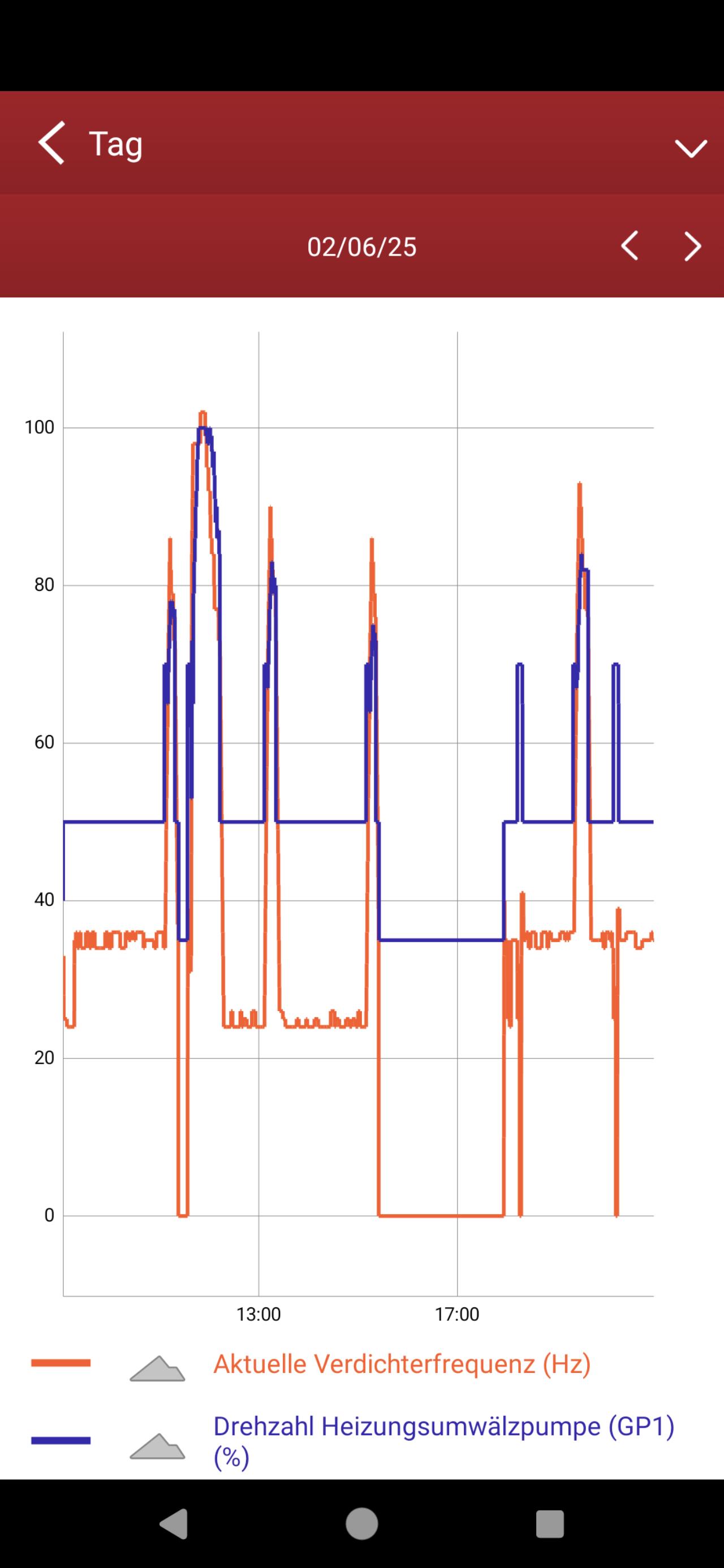

Ich habe mich dann wie gesagt versucht in das Thema einzuarbeiten und habe mir über myUplink viele Kurven angeguckt.
Exemplarisch poste ich mal diese hier:
2025/20250128372047.png
Wenn ich das richtig interpretiere läuft quasi jedes mal wenn der Verdichter anspringt auch die Zusatzheizung mit.
Und mir sind das auch zu viele Taktungen am Tag.
Außerdem sind einzelene Spitzen in der Verdichterfrequenz meiner Meinung nach zu hoch. Ich hatte gelesen, dass eigentlich maximal 50 Hz reichen sollten im KfW40 Haus.
Gibt es im myUplink oder direkt an der Anlage die Möglichkeit die Einstellungen zu exportieren?
Ich würde euch da gerne mal drübergucken lassen damit ich nächste Woche zusammen mit dem Installateur gezielt besprechen kann wie wir das abstellen.

Also so wie es aussieht läuft die Pumpe jetzt mit 50% im Standbye und schneller wenn der Verdichter läuft.
Das ist ja nicht im Sinne es Erfinders oder??
Wenn man "Auto" abschaltet kann man halt nur einen Wert eintragen bei "manuell".
Soll ich dann lieber in Automatikmodus die min und max werte anpassen?

Für mich sieht das eigentlich so aus, das sie dauerhaft mit 50% Pumpe im Heizbetrieb läuft.
Kann es sein das die 5 Peaks bei der Verdichterfrequenz WW WW [Warmwasser] ist?
Falls ja, dreht sie da wohl hoch, während die 2. Pumpe (GP6) die Heizkreisumwälzung übernimmt.
Oder ist das Enteisen?
Wenn Verdichterfrequenz aus ist, ist die Standbydrehzahl auf 35%.

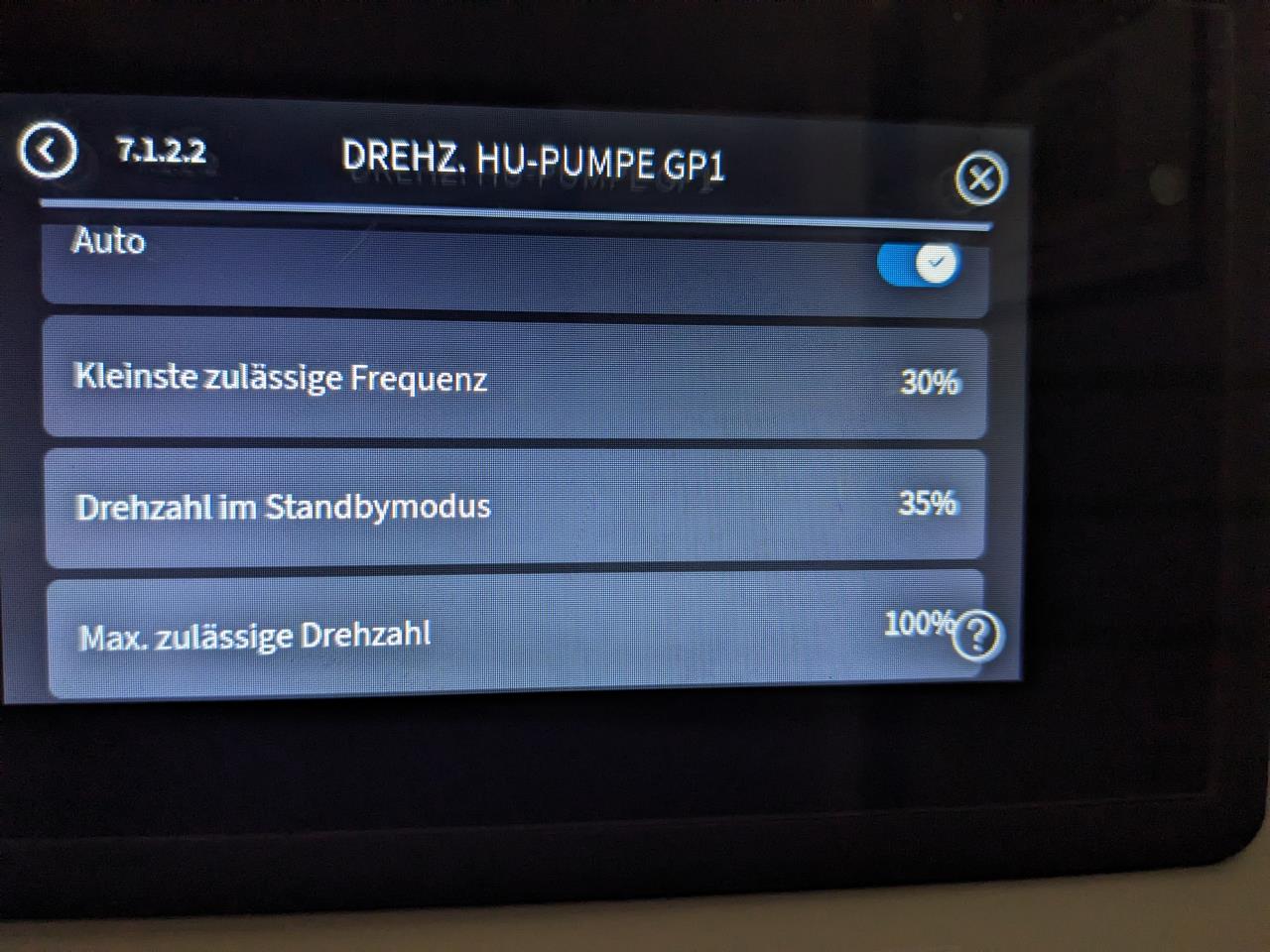

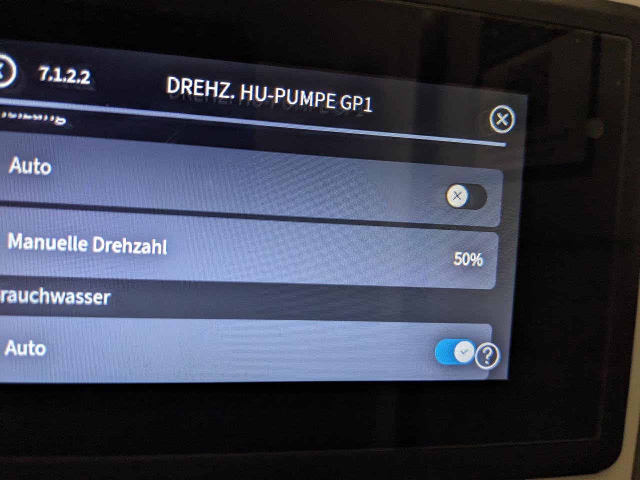

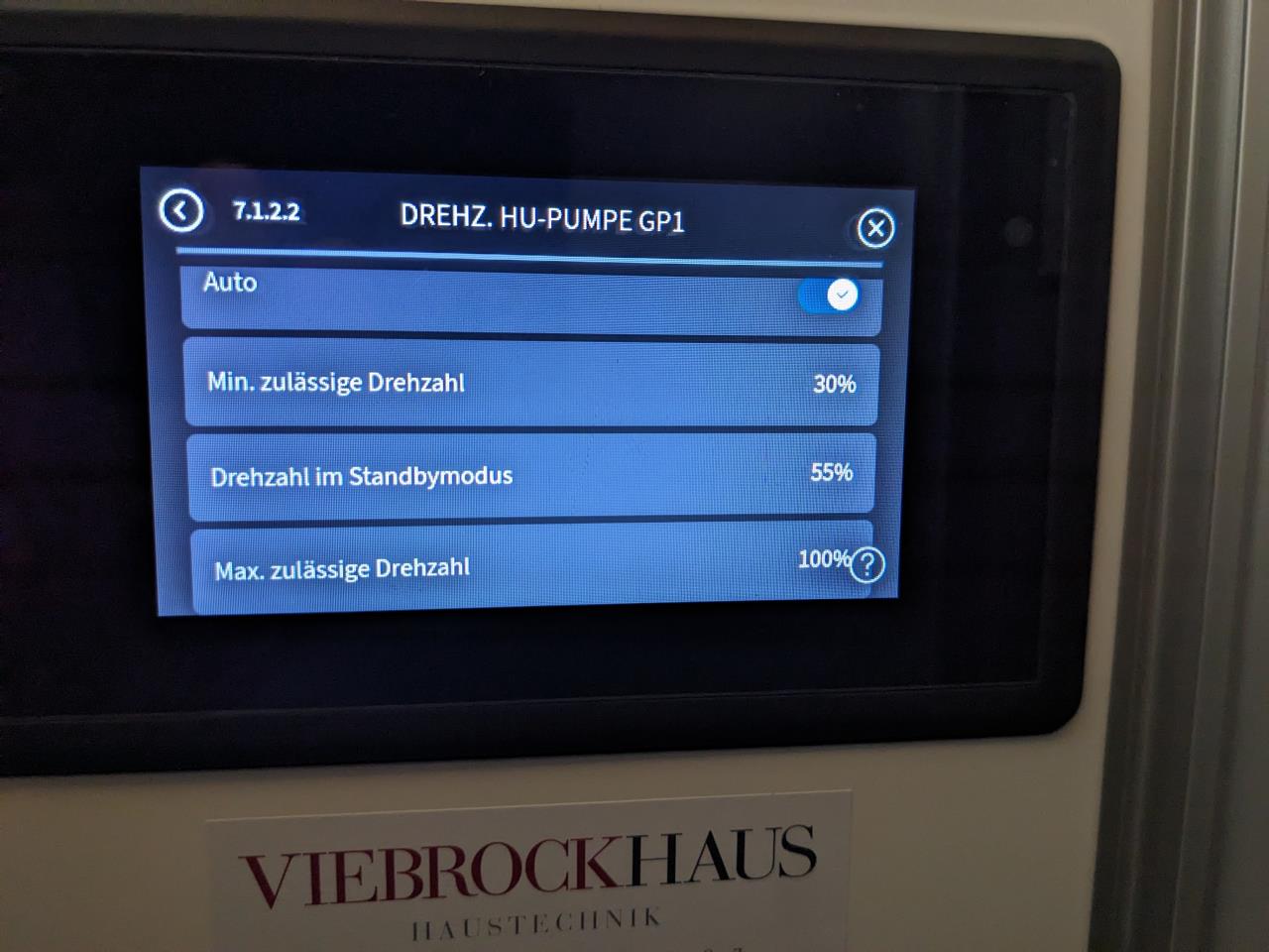

Leider nein. Siehe Foto.
2025/202502075512.jpg
Ich könnte nur auf Auto zurück stellen und die maximale Drehzahl auf 50% begrenzen.
2025/20250207662784.jpg
9.2.2025  (#47)
Dann Fixiere die Pumpe halt im Automodus. Min und Max auf die gewünschte, gleiche Drehzahl und die Standby reicht auf 15-20%.

das ist ja lustig.
im automatischen modus kann man standby einstellen und im manuellen nicht...🙄
das ist doch n programmierfehler in den updates, oder?
10.2.2025  (#49)
Ich kenn das Menü so auch nicht. Hab die Software bei INB aber nie aktualisieren
  •  Habakuck
10.2.2025  (#50)
Ist gut, dann mache ich das.
Also min und max auf 50% und Standby auf 20%.
Ist das so richtig?

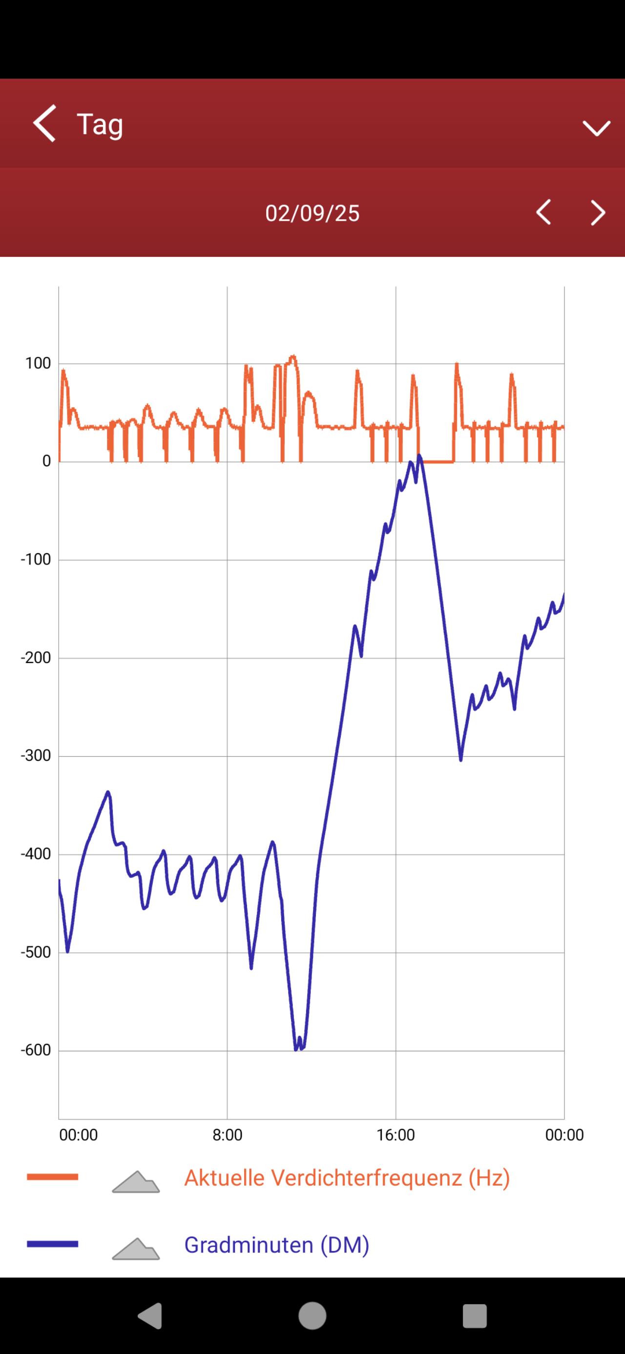

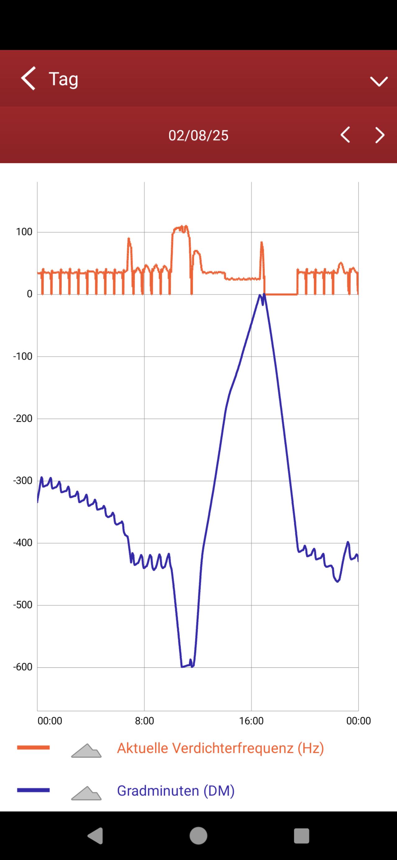

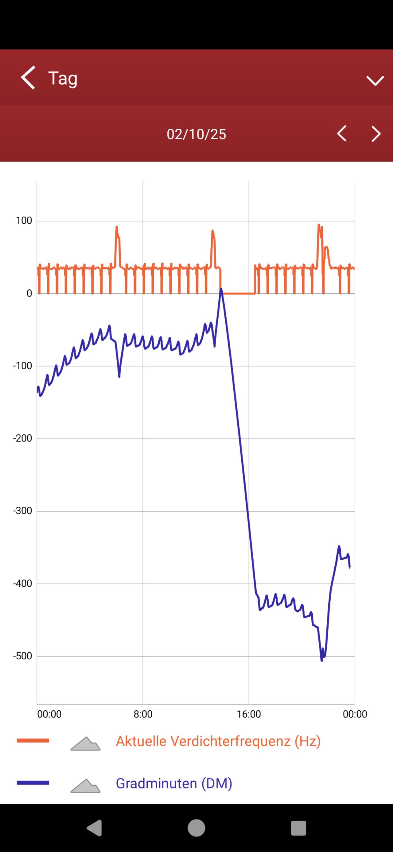

So richtig gefällt mir das Modulationsverhalten aber nicht oder was sagt ihr dazu?
Außerdem würde es mich wirklich brennend interessieren wie die Takte zur Enteisung zu bewerten sind. Sind die von der Belastung her so wie ein Kaltstart oder nicht?
Kann ich die Einstellungen verbessern um nicht ganz so schnell zu vereisen?
Wenn der Kompressor mit geringerer Leistung läuft müsste dass den Temperaturunterschied zwischen Lamellen und Außenluft ja senken..
Ich hatte auch gelesen, dass es Sperrzeiten zwischen dem Enteisen gibt aber ich finde da in der Anleitung nichts zu...

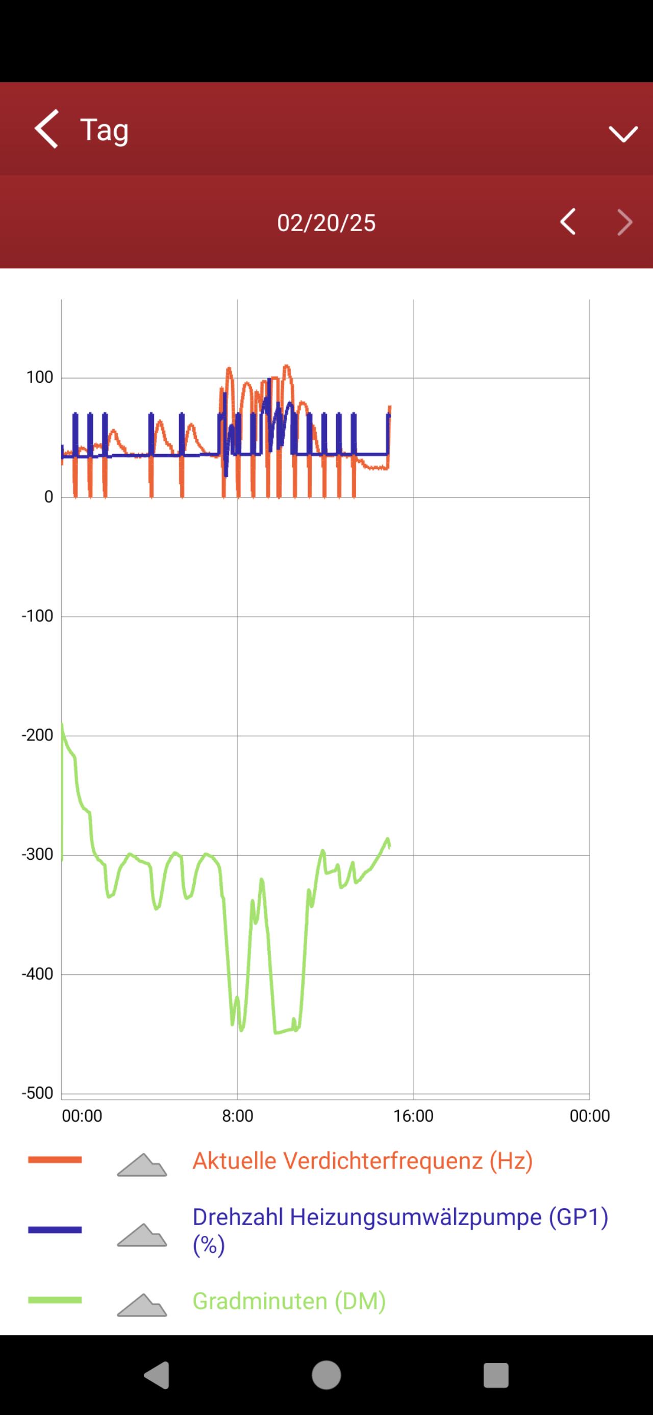

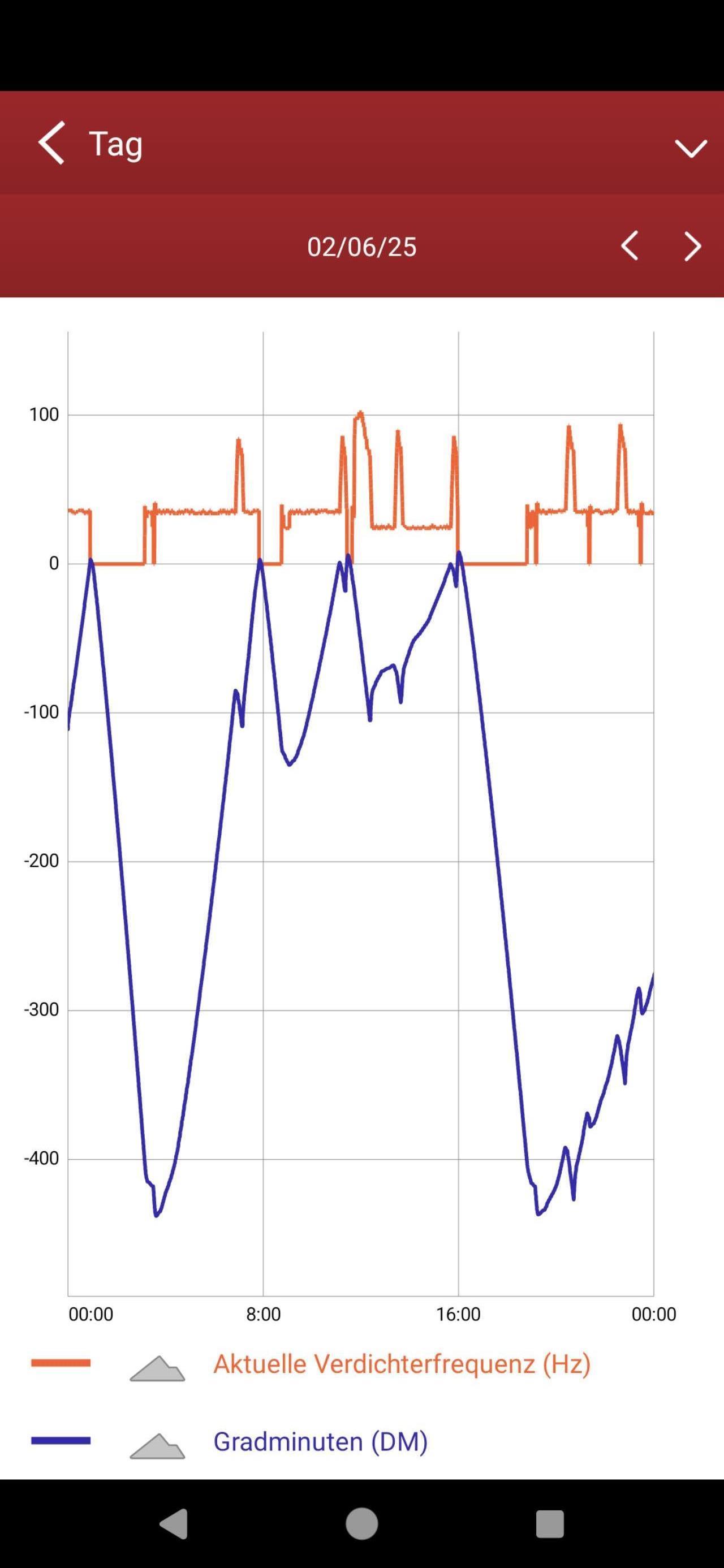

Darf ich mal fragen was es mit diesem Verhalten in Beitrag #52 auf sich hat?
Dort zeigt der die erste Verlaufsgrafik sehr häufige Neustarts. Ist das so gewollt?
Bei mir war das einmal ein falsch eingestellter B12 Offset, dadurch hat die WP WP [Wärmepumpe] die GM immer auf 0 geregelt und dann getaktet. Als ich den Offset Wert von 2 auf 0 geändert habe funktionierte dann alles wie gewünscht und es wurde rechtzeitig bevor die 0 erreicht wurde zurückgeregelt.
Hi!
Nein, dass ist absolut nicht so gewollt.
Ist ja einer der Gründe für diesen Faden daher danke für deinen Input!
Ich kann die Takte relativ klar dem Enteisen zuordnen. Warum die so häufig enteist weiss ich nicht. Der Monteur hat dafür schon NIBE kontaktiert. Antwort steht aus.
Das Problem mit dem Offset würde sich immer dadurch äußern, dass er die GM bis auf 0 regelt? Mein Verlauf der GM sieht so aus:

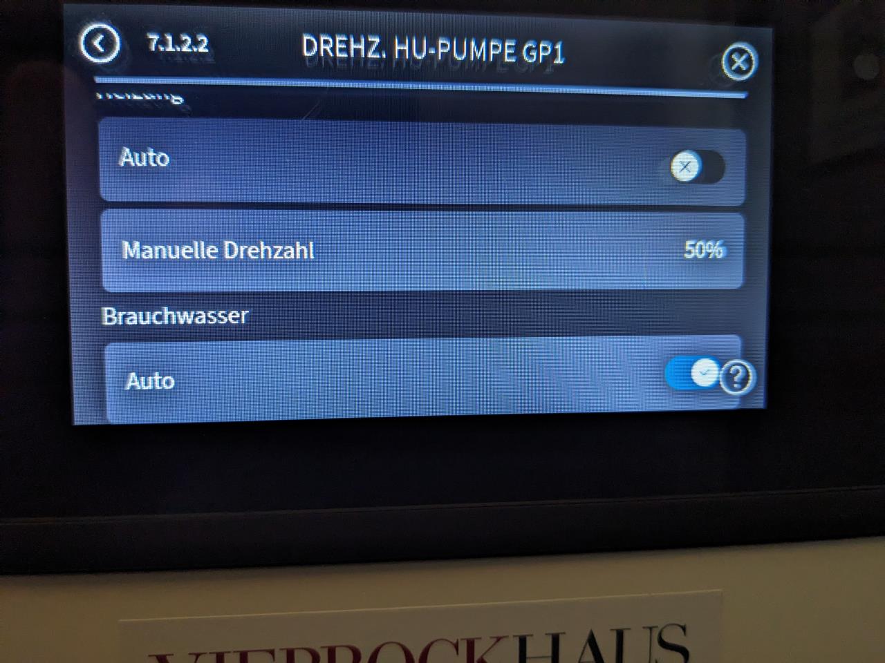

Er hat erst die Zwangssteuerung auf 80% gemacht und dann alle Ventile auf 1l/min Durchfluss eingestellt.
Danach dann wieder den Auto Modus an..
OK, danke für den Quick Guide!
Das hatte ich ja schon mal gemacht! Siehe Beitrag weiter oben.
So lief es jetzt die letzten zwei Wochen.
Allerdings kommen wir dann wieder bei den Einstellungen der Pumpe an:
Diese kann ich im Manuellen Modus ja nicht so vornehmen wie ihr es vorschlagt.
Siehe nochmal folgende Bilder.
Wenn ich manuell auf 50% stelle, was bei mir ca. 12l/min bei geoffneten Ventilen entspricht läuft die Pumpe dauerhaft mit 50% im Standby und höher wenn der Verdichter läuft.
Was also soll ich machen?

Lass die Pumpe ruhig auf Auto stehen.
Hier gibst du Dan bei min und max Drehzahl den gleichen Wert ein.
Das ist dann wie Manuell.
Dann kannst im Standbybetrieb z.B. 15% eingeben. Dass sie beim Schnüffeln weiß was im Heizsystem passiert. Hier sollten halt auch ca 5ltr/min drüber laufen
