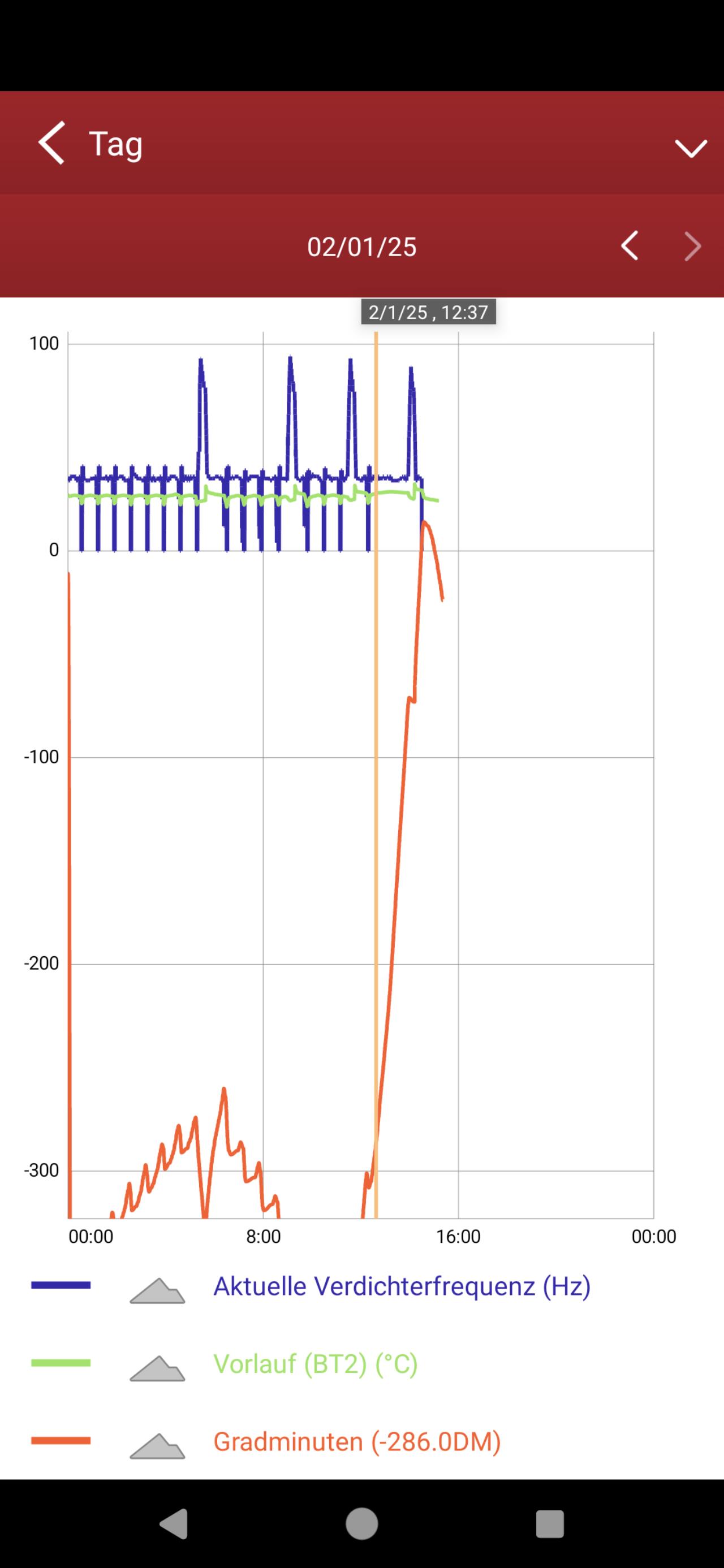

Ich habe mich dann wie gesagt versucht in das Thema einzuarbeiten und habe mir über myUplink viele Kurven angeguckt.
Exemplarisch poste ich mal diese hier:
2025/20250128372047.png
Wenn ich das richtig interpretiere läuft quasi jedes mal wenn der Verdichter anspringt auch die Zusatzheizung mit.
Und mir sind das auch zu viele Taktungen am Tag.
Außerdem sind einzelene Spitzen in der Verdichterfrequenz meiner Meinung nach zu hoch. Ich hatte gelesen, dass eigentlich maximal 50 Hz reichen sollten im KfW40 Haus.
Gibt es im myUplink oder direkt an der Anlage die Möglichkeit die Einstellungen zu exportieren?
Ich würde euch da gerne mal drübergucken lassen damit ich nächste Woche zusammen mit dem Installateur gezielt besprechen kann wie wir das abstellen.

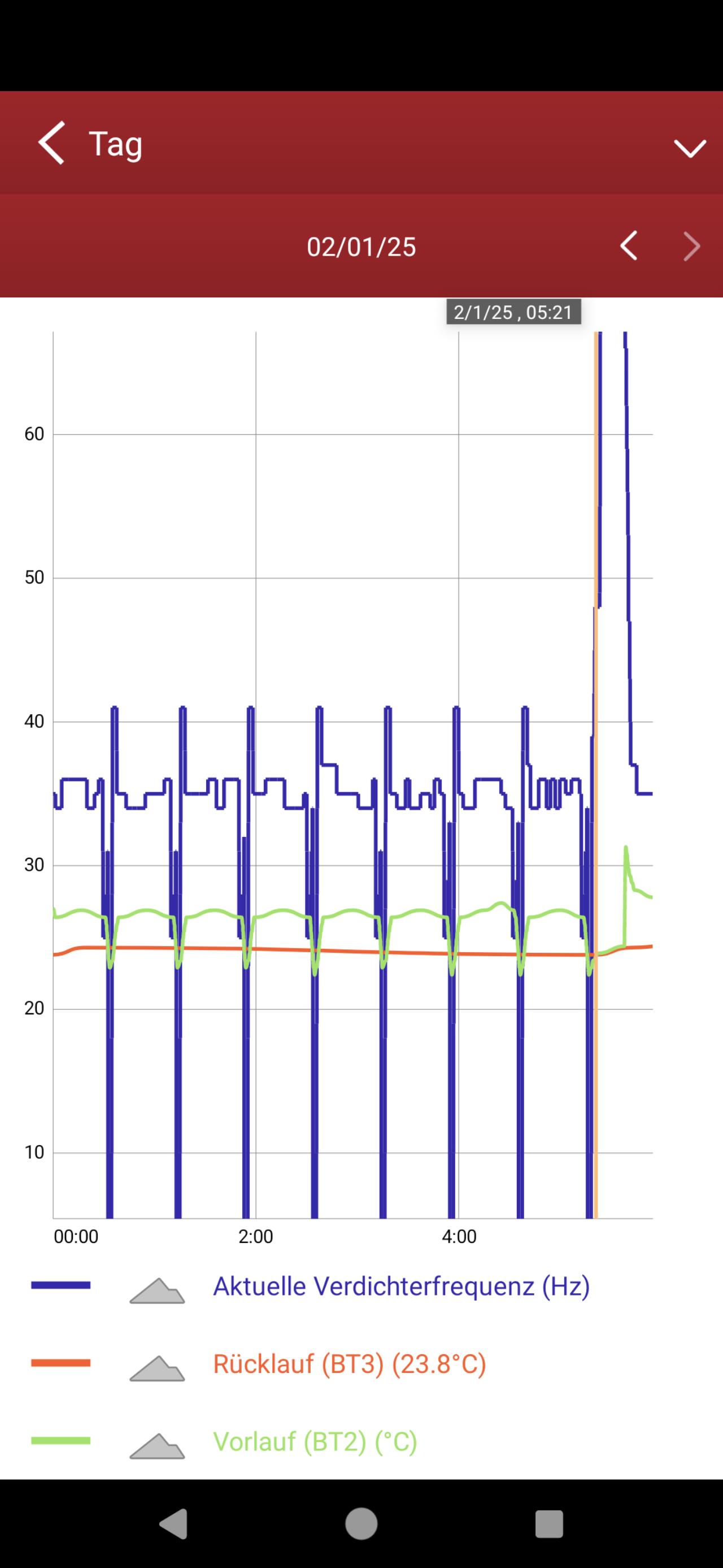

Hab jetzt mal den Vorlauf Rücklauf der Inneneinheit? geplottet.
Könnt ihr daran sehen ob das Enteisung ist oder nicht?
2025/20250201767315.png
2025/20250201216956.png
1.2.2025  (#29)
Sieht stark nach abtauen aus, Dr VL VL [Vorlauf] fällt stark ab.

  •  noma
2.2.2025  (#30)
Das sieht auch für mich nach Enteisungen aus. Passt denn das Wetter dazu? Sieh' Dir doch einfach mal das Lufteinlassgitter an der Rückseite der Außeneinheit an. Da sieht man sehr gut, wie es allmählich zueist. Und bei der Enteisung selbst sieht man meist auch gut den Dampf ums Außengerät aufsteigen.
Hast Du Dir in der Zwischenzeit mal den Parameter "Leistung interne Zusatzheizung" über die letzte Woche angesehen? Da solltest Du sehen ob/wenn der Zuheizer dazukommt.
