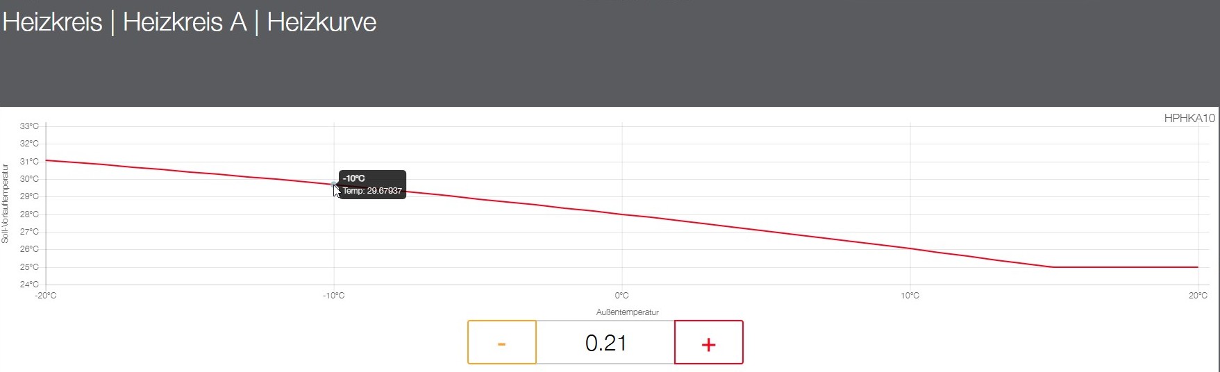

hat irgendwer eine Ahnung, wie die Navigator 2.0 Steuerung von IDM die Heizkurve berechnet? Ich habe mir meine aktuellen Einstellungen mal durchgesehen und komme nicht wirklich zu einem befriedigendem oder verständlichen Ergebnis.
Außentemperatur ist bei mir -3.9°C, gemittelte über 10h -1°C:
2025/20250122324581.jpg

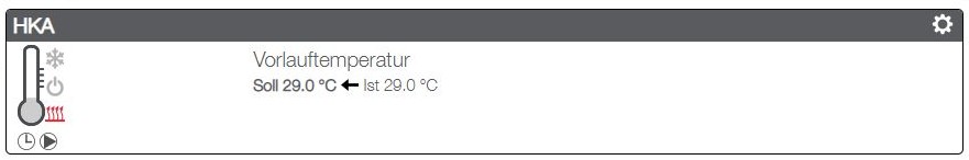

VL Soll ist 29°C:
2025/20250122932235.jpg

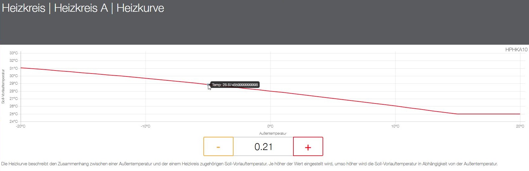

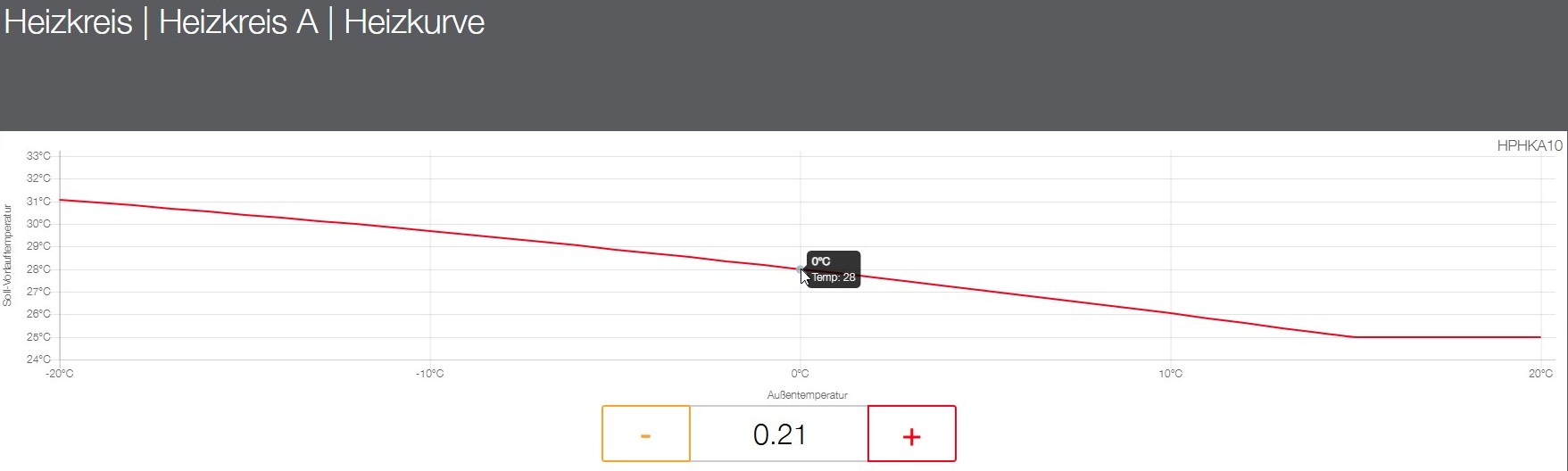

Lt. dem Graphen der Heizkurveneinstellung ist die VL VL [Vorlauf] Soll Temp bei ca. -5°C bei ca. 28.9°C, was sich etwas widerspricht:
2025/20250122825023.jpg

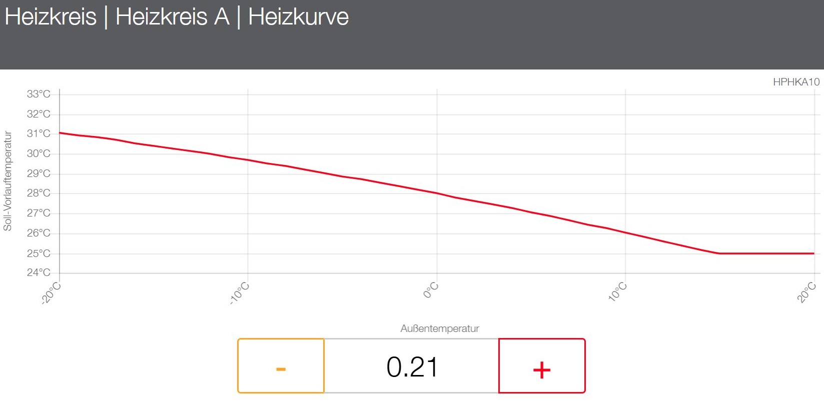

Bei vergrößertem Bild sieht es immer noch so aus, als sollten die 29°C erst bei etwas unter -5°C erreicht werden:
2025/20250122941567.jpg

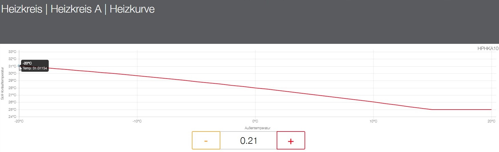

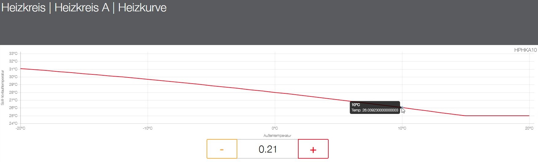

Zu guter letzt noch die VL VL [Vorlauf] Soll Werte bei den "Stützpunkten" -20°C, -10°C, 0°C und 10°C:
2025/2025012231789.jpg
2025/2025012210221.jpg
2025/20250122773848.jpg
2025/20250122916025.jpg
Leider machen diese Inkonsistenten es etwas schwer die Heizkurve gezielt zu optimieren, weshalb die zu Grunde liegende Formel interessant wäre um die entsprechenden Werte zu berechnen.

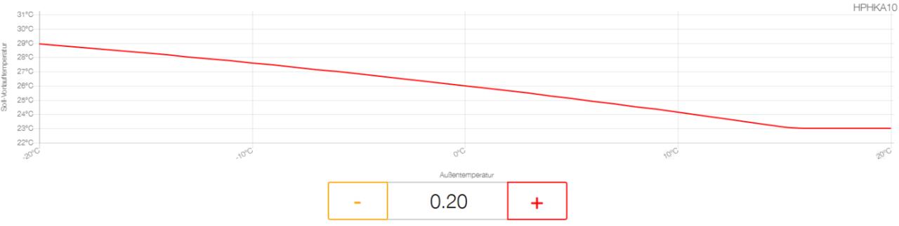

min. VL-Temp Heizen ist auf 23° gestellt
2025/20250122414426.png

Ich stehe aktuell vor einem ähnlichen Problem. Die angezeigte Heizkurve und die tatsächliche Wärmeanforderung des Heizkreises stimmen nicht überein.
Zudem ist die angezeigte Heizkurve nicht linear. Wie ich das mit berechneten Vorlaufwerten in Deckung bringen soll, ist mir schleierhaft.
Hast Du @coolfranz  inzwischen verstanden, woher die intern berechneten Werte stammen?
Ich hatte zB mit Steigung von 0,7, Parallelverschiebung 0 und Normaltemperatur 21,5 Grad ganz gute Einstellungen gefunden für die 2-4 Grad AT AT [Außentemperatur] der letzten Tage .
Alle Ventile offen, Regelung über Heizkurve. Ein Betriebspunkt wird bei tieferen Temperaturen nicht reichen. Es wäre sehr hilfreich die Rationale dahinter zu verstehen.

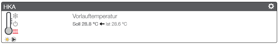

Das Beispiel ist mittlerweile etwas schlechter, aber aktuell beträgt die AT AT [Außentemperatur]:
2025/2025120237831.png

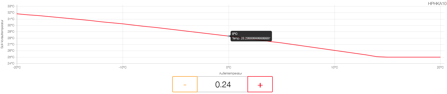

VL Soll ist:
2025/20251202916757.png
Plot der Heizkurve sagt das:
2025/20251202141397.png
Passt einfach nicht zusammen, kA was hier die Logik ist.
