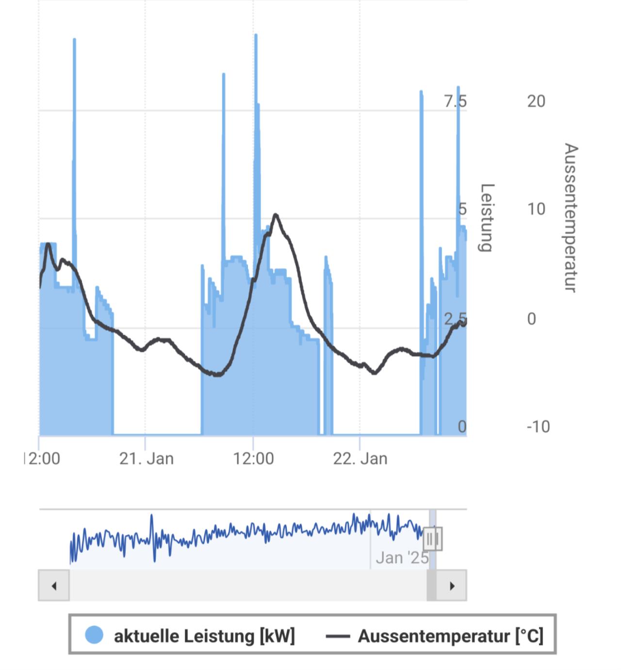

Mach ich ähnlich, nur dass ich eine Temperaturerhöhung abhängig der Uhrzeit mache, und dann teilweise stundenweise um +0,5 erhöhe, bis Mittags dann die max. Temperatur erreicht ist, und dann wieder langsam mit -0,5 senke. So liegt der Verbrauch der LWP LWP [Luftwärmepumpe] zuemlich im PV Ertrag.
2025/20250122653527.png
Meist trifft es so die PV-Leistung und auch die höhere AT AT [Außentemperatur]
So heize ich wirklich zu einem Großteil über die PV.
Zur AZ kann ich nichts sagen, da ich keine dezidierten Zähler habe, jedoch wenn ich die interne Zählung/Schätzung vergleiche, so bin ich nun gut 10-15% besser unterwegs.

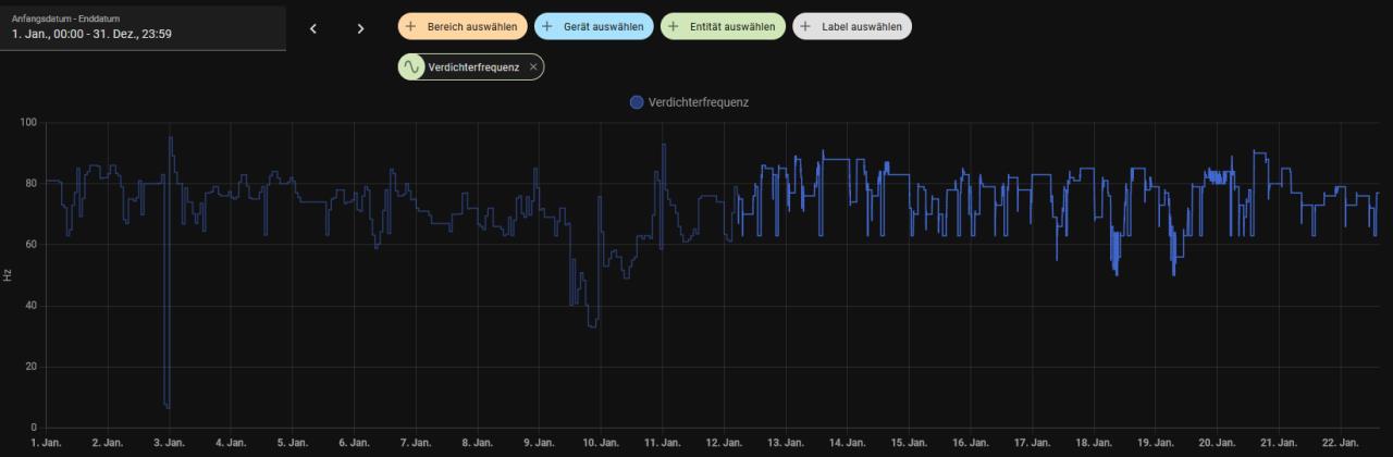

Ich persönlich sehe das "Problem" gar nicht bei der WP WP [Wärmepumpe] wegen dem Verdichter, sondern wenn dann eher bei der Quelle.
Aber solange der RGK RGK [Ringgrabenkollektor] dementsprechend dimensioniert ist, was soll sein...
Wegen dem Verdichter, wir haben nicht  gerade das effizienteste Haus, brauchen 15k Wärmebedarf im Jahr, hier die Verdichterstatistik für 2025....fast nie unter 60 hz. Der Rutscher auf 40 hz runter, da habe ich was getestet.
2025/2025012252328.png
Da wird meine WP WP [Wärmepumpe] ja dann mehr geknüppelt als deine. Oder sehe ich das falsch?
Edit: Hab mir gerade die Grafana Statistik angeschaut, im Durchschnitt heuer bis jetzt ist der Verdichter mit 77 hz gelaufen.
