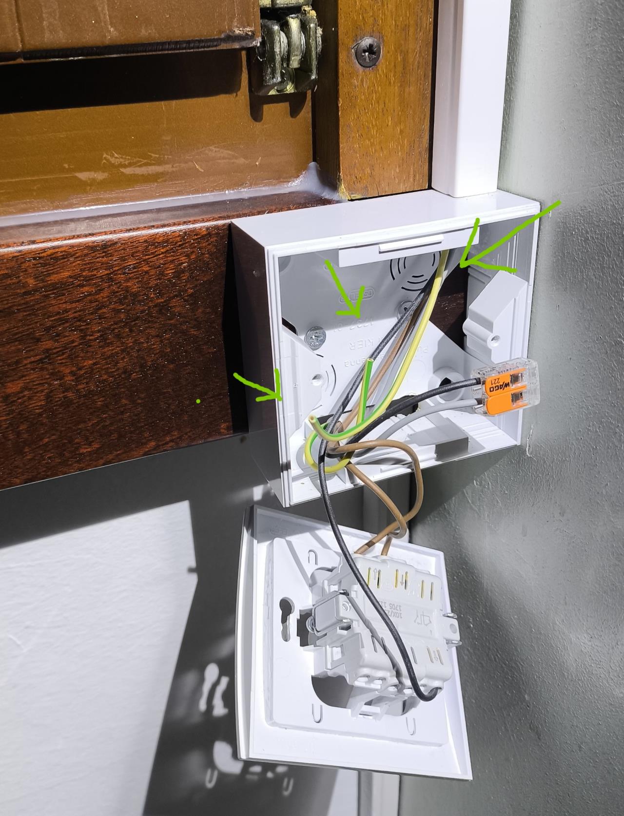

habe mir vor ca. 3 Jahren Raffstore Montieren lassen und jetzt habe ich neue Smart Schalter eingebaut, da ist mir aufgefallen das die Erdungskabel nicht verbunden oder abgezwickt sind!
Jetzt ist meine Frage ob, die wichtig sind, weil ich bei manche YouTube-Videos gesehen habe das dort die Erdungskabel angeschlossen sind!
Danke Andreas

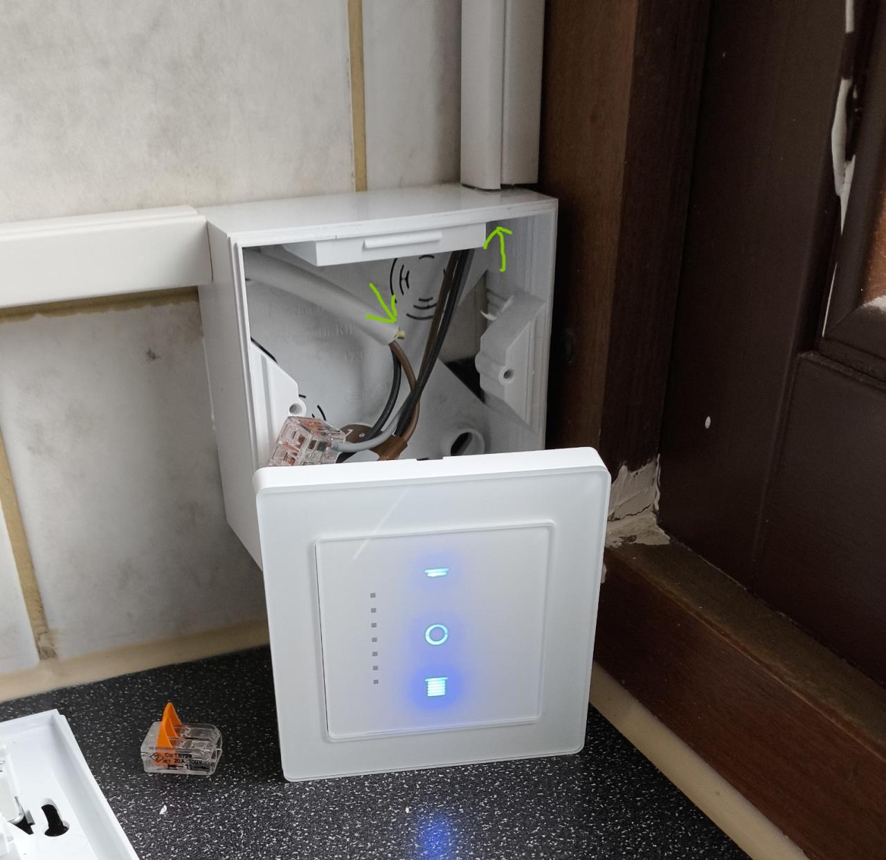

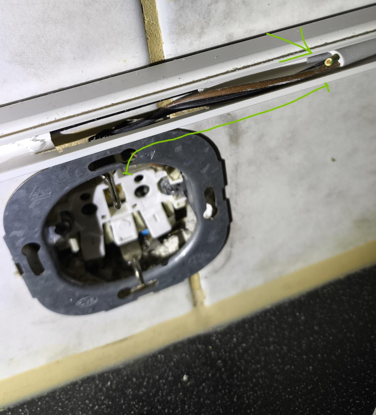

Ja das Kabel geht zum Motor und es ist zum Teil so kurz abgezwickt, das es für mich schwer ist zu reparieren!

Wenn das von oben jeweils die Leitungen zum Motor sind, dann gehört da der Schutzleiter definitiv verbunden. Am ersten Bild ist er ja noch dran, beim zweiten muss man sich was überlegen. Ist das sicher direkt die Leitung zum Motor oder ist die eventuell schon irgendwo gestückelt? Wenn gestückelt, kann man den Teil einfach austauschen.

Gibt es vor den Raffstores noch eine Klemmdose? In deinen Schalterdosen fehlt der N-Leiter (blau) nämlich auch. Möglicherweise wurde der N (blau) und PE (gelb/grün) bereits direkt geklemmt.
Andererseits schaut es so aus, dass er schwarz von der Anspeisung auf grau zum Motor klemmt und dies als N-Leiter nutzt -> Alles in Allem eine ziemlich kriminelle Installation!

Habe alle selber verbunden, der im Schlafzimmer war verbunden und der in der Küche habe ich stückeln müssen, aber die Verbindung vom Motor muss da sein :( ! Mit der Firma will ich nichts mehr zu tun haben 🤬
