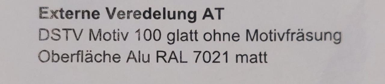

Ich würde mir ein vermessenes Garagentor zulegen, das ein Händler falsch bestellt hat.
Mir würde jetzt nur noch eine position interessieren ob das nur der Aufpreis für das Motiv und Farbe ist?
Da mir der Händler gesagt hat das dies ein Aufpreis ist für eine Speziale oberfläche für die Süd seitige montage ist🤔--- das kann ich ihm leider nur schwer glauben....
Es handelt sich um ein Hörmann Sektionaltor SPU F42Plus

Du hast ja gar keinen Preis hingeschrieben.

Sorry 2423€ exkl.
23.1.2025  (#3)
Und wie groß ist das?
Klingt aber plausibel nach Aufzahlung für ein großes Tor

Das Tor ist 5x2,4m.
Das ist dann aber nur die Aufzahlung wegen der Farbe RAL7021 oder?

Mein Hörmann-Tor mit 5,5x2,25 in Sonderfarbe RAL7006 hat knapp 5200€ exkl. Montage gekostet.
Aufpreis für die Sonderfarbe war 700€, aber das Problem ist, dass du aus der Aktion rausfällst und somit den "Normalpreis"+Aufpreis Sonderfarbe bezahlst.
