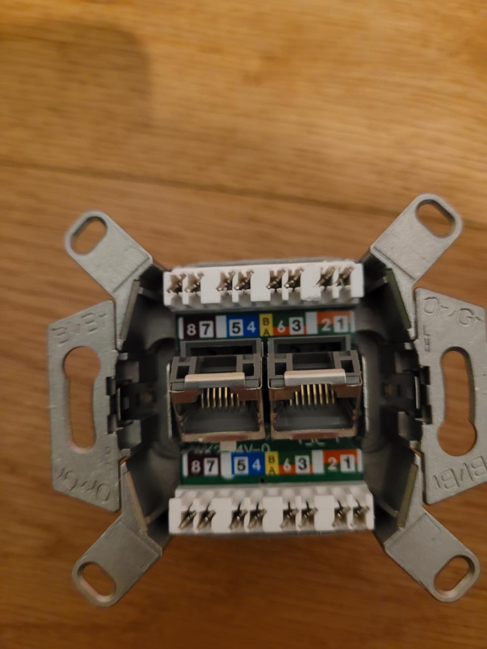

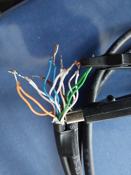

Ich möchte die Netzwerkdosen selber anschließen. Habe mir das dementsprechende Werkzeug dafür besorgt und jede Menge eingelesen. Verlegen tu ich nach Variante B.
Das hier ist meine erste und einzige Dose die ich bis jetzt gemacht habe.
2025/2025012117136.jpg

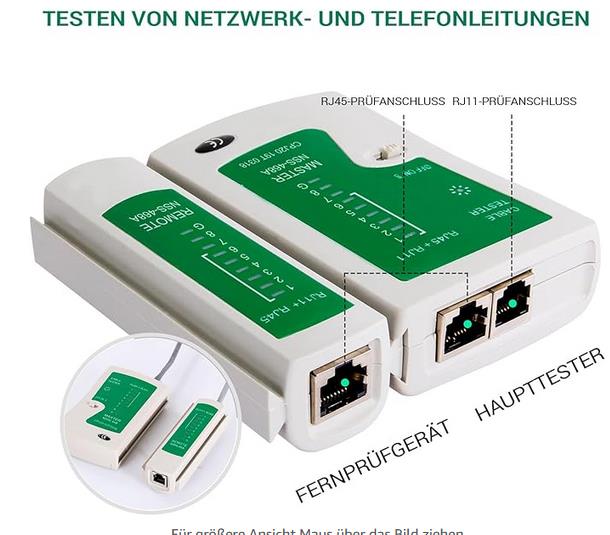

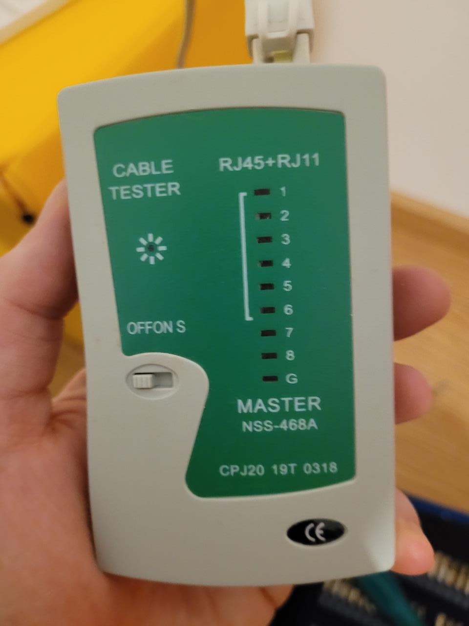

Dann habe ich mit diesem Teil hier getestet.
2025/20250121186772.jpg
Bei 3 und 6 leuchtet nichts auf. Könnte das heißen, dass ich vielleicht die Leitungen für 3 und 6 vertauscht habe? Wie bekomme ich die Leitungen wieder aus der Dose raus? Einfach vorsichtig rausziehen? Alle anderen 1, 2, 4, 5, 7 und 8 leuchten auf.

Das Gerät selbst funktioniert? Hast du es mit einem Patch Kabel getestet?
Wenn du es vertauscht hast sollten sie eigentlich gegengleich aufleuchten. Ich nehme an du hast schon 5 mal die Farbcodierung geprüft. Wenn ja solltest du an der Gegenstelle und an der Dose ausschließen können, dass etwas falsch angeschlossen ist.
Eventuell hast du nicht ordentlich geklemmt. Schon mit etwas Kraft nachgedrückt?

Hedensted schrieb: Das Gerät selbst funktioniert? Hast du es mit einem Patch Kabel getestet?
Wurde getestet, läuft dann ganz normal 1-8 runter.
Hier noch eine leere Dose...habe die Farben schon X mal probiert.
2025/20250121329891.jpg
Hedensted schrieb: Wenn ja solltest du an der Gegenstelle und an der Dose ausschließen können, dass etwas falsch angeschlossen ist.
An der Gegenstelle leuchtet auch 3 und 6 nicht auf.
Hedensted schrieb: Eventuell hast du nicht ordentlich geklemmt. Schon mit etwas Kraft nachgedrückt?
Noch nicht. Wollte erstmal nachfragen bevor ich da wieder runterdrück. Halten die Leitungen das aus wenn ich da mehrmals draufdrücke?

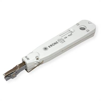

Mit so einem Auflegewerkzeug geht es sehr gut.  Kann sein, dass die Schneidklemmen die Isolierung nicht durchgeschnitten haben. Kostet unter 10€.
2025/20250121784274.jpg
  •  Ulairi
21.1.2025  (#4)
Hab ich genau sowas.
Dann drück ich heute einfach mal nach.

Bei dem Auflegewerkzeug ist auch ein Widerhaken integriert, mit dem kannst die Adern wieder rausziehen, einfach gleich hinter dem Anschlussbloch die jeweilige Ader mit einem kleinen Ruck rausheben

Sollte eigentlich etwas angezeigt werden, wenn ich nur an einer Seite anstecke mit einem Testgerät?
2025/20250121904387.png
Mit so einem Teil hier meine ich. Wenn ich zB am Patchfeld 3 und 6 falsch angeschlossen habe, zeigt es mir dann bei der Netzwerkdose ebenfalls 3 und 6 nicht an?

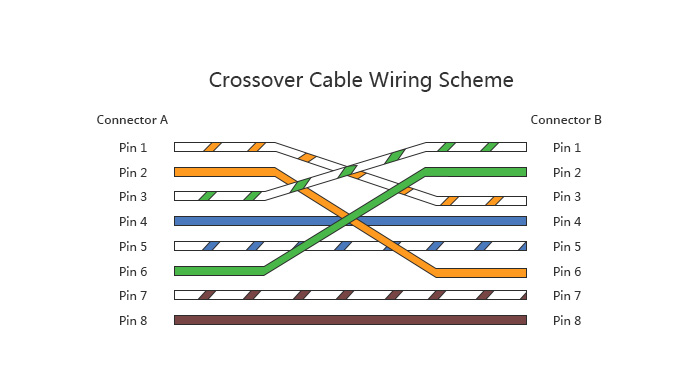

  •  Kleinermuk
21.1.2025  (#13)
Ulairi schrieb: Sollte eigentlich etwas angezeigt werden, wenn ich nur an einer Seite anstecke mit einem Testgerät?
Nein, wenn nicht beide Teile angesteckt sind, wird überhaupt nichts angezeigt. Kannst mit einem Patchkabel testen.
Ulairi schrieb: Mit so einem Teil hier meine ich. Wenn ich zB am Patchfeld 3 und 6 falsch angeschlossen habe, zeigt es mir dann bei der Netzwerkdose ebenfalls 3 und 6 nicht an?
Wenn die einzelnen Adern verstauscht sind, dann läuft der Test halt nicht synchron (1:1
Verdrahtung) ab.  Hab auch so einen Highend Cabletester.  Hier ein Beispiel mit einem Crossover TP Cable.
2025/20250121244654.jpg
Wenn man nur zwei Hände zur Verfügung hat, nimmt man ein Patchkabel, zwickt es in der Mitte ab und legt die einzelnen Adern frei. Mit einer Messstrippe macht man dann eine Brücke je Ader gegen den Schirm. Auf der anderen Seite prüft man mit einem Multimeter den Durchgang der Ader.

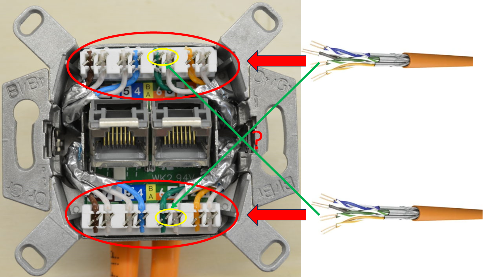

  •  Kleinermuk
21.1.2025  (#16)
Eine Verwechslung der Adern zwischen den  2 Kabel kannst ausschließen?

  •  BungalowImGruen
21.1.2025  (#17)
Ulairi schrieb: Beide Ports.
Dann wäre das eine plausible Möglichkeit:
Kleinermuk schrieb: Eine Verwechslung der Adern zwischen den  2 Kabel kannst ausschließen?

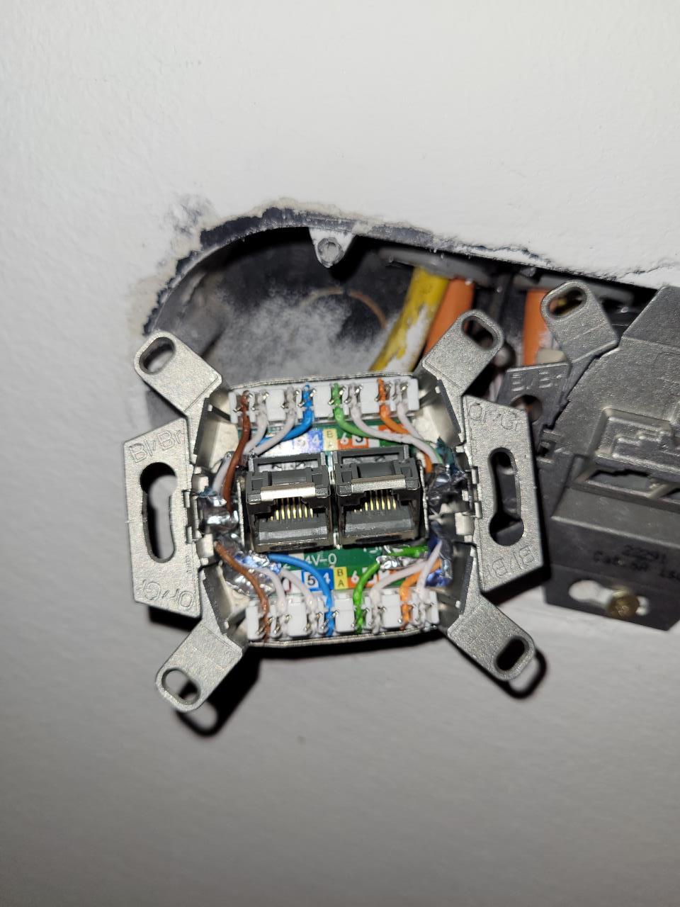

  •  Ulairi
22.1.2025  (#18)
Problem gelöst....es war die einfachste Lösung, Leitung 3 und 6 war vertauscht. War dann zwar ein bisserl fummelig, weil die Leitungen fast zu kurz waren, aber es ist sich dann ausgegangen.
