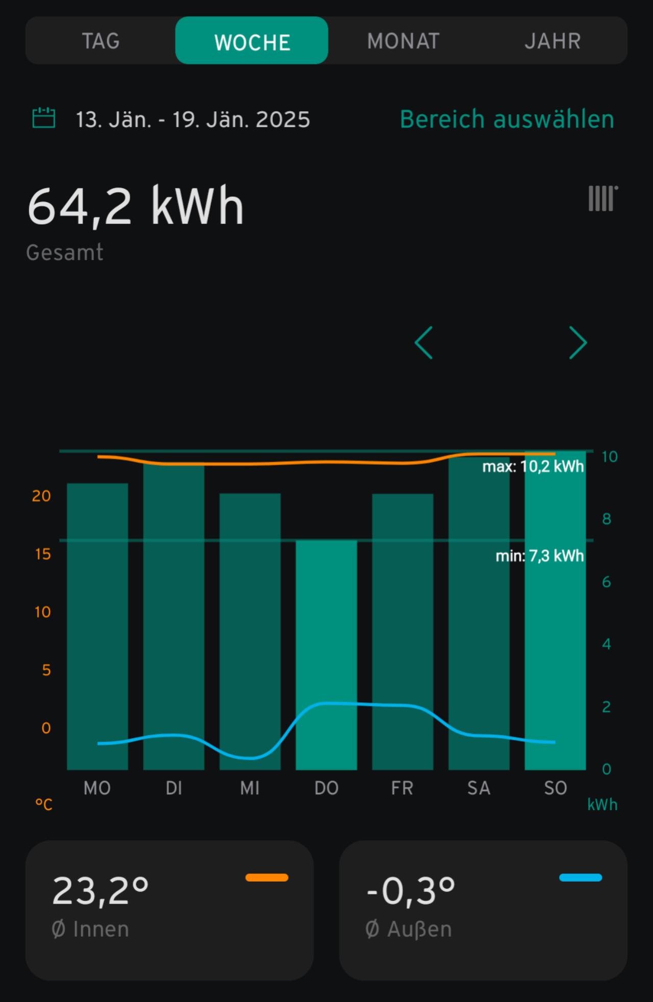

rabaum schrieb: Bist dir sicher, dass da nicht was verdreht wurde? Oder ist es so mild bei euch? Welche Wärme wurde damit erzeugt?
Das war letzte Woche:
2025/20250121909352.png
...also mild war es eher nicht. Gestern waren es bei deutlich unter Null 10,8kWh.
Das ganze ohne Warmwasser halt.
Nachtrag: erzeugte Wärme in dieser Woche war 335,9kWh.
21.1.2025  (#40)
Ok, nicht gemessen, sondern Werte aus dem App-Märchenland. Nix gegen dich, aber von der enormen Streuung dieser Dinger wissend, gebe ich keinen Kommentar mehr dazu ab. Alles was nicht vom Subzähler kommt, gilt für mich nicht.
