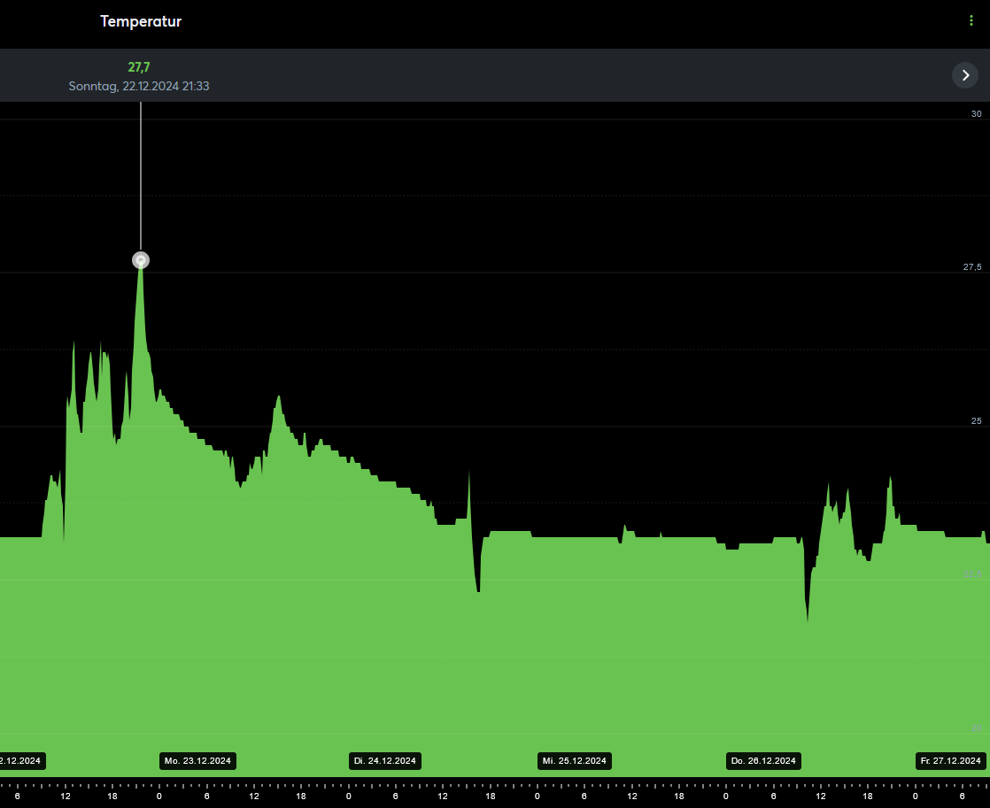

20.1.2025  (#21)
hellsayer schrieb: Ich kann mir auch beim besten Willen nicht vorstellen, dass man egal wie viel aktivierte Fläche man hat im Bad 24 Grad hinbekommt, wenn alle anderen Räume 21,5 Grad haben.
Zugegeben, die Umgebungsräume haben eher 22,5°C, aber einmal haben wir sogar 27,7°C zusammengebracht:
2025/20250120547000.png
Da war halt ALLES dabei, also WaMa und Trocknerabwärme, Dusch- und Badorgien, Fön, you name it. Keine Sonne wohlgemerkt, kein Heizlüfter, IR-Strahler oder ähnliches. (Na gut, der Fön...)
Normaltemperatur ist eher 23,5°C. Und das auch nur, weil ich den fertigen Lehmfeinputz wieder runtergestemmt und eine Wandheizung im Nachhinein eingeputzt habe. Und eine dezentrale KWL KWL [Kontrollierte Wohnraumlüftung] mit WRG nachgerüstet habe. 🤪
