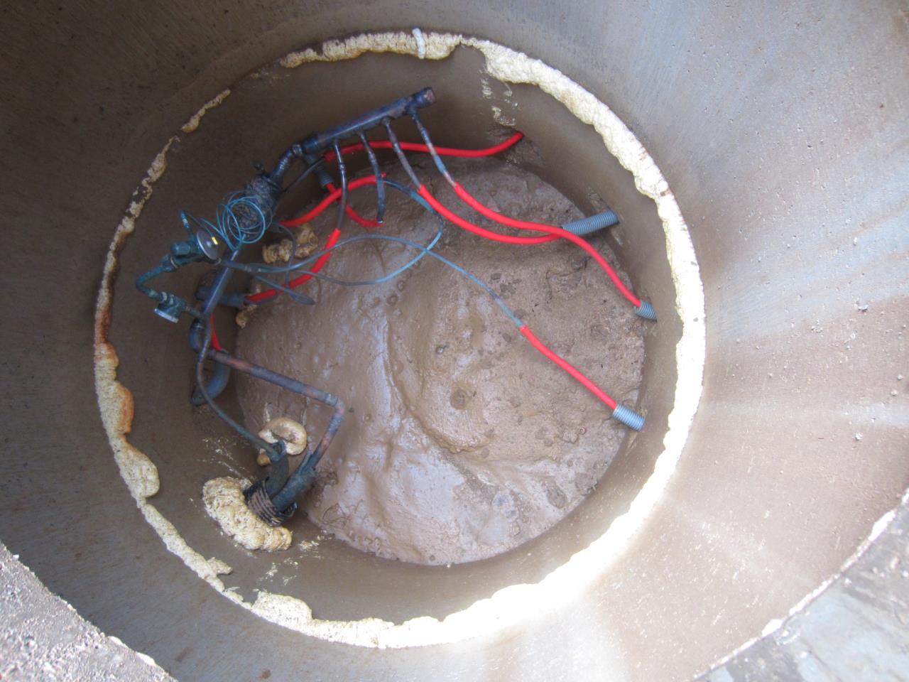

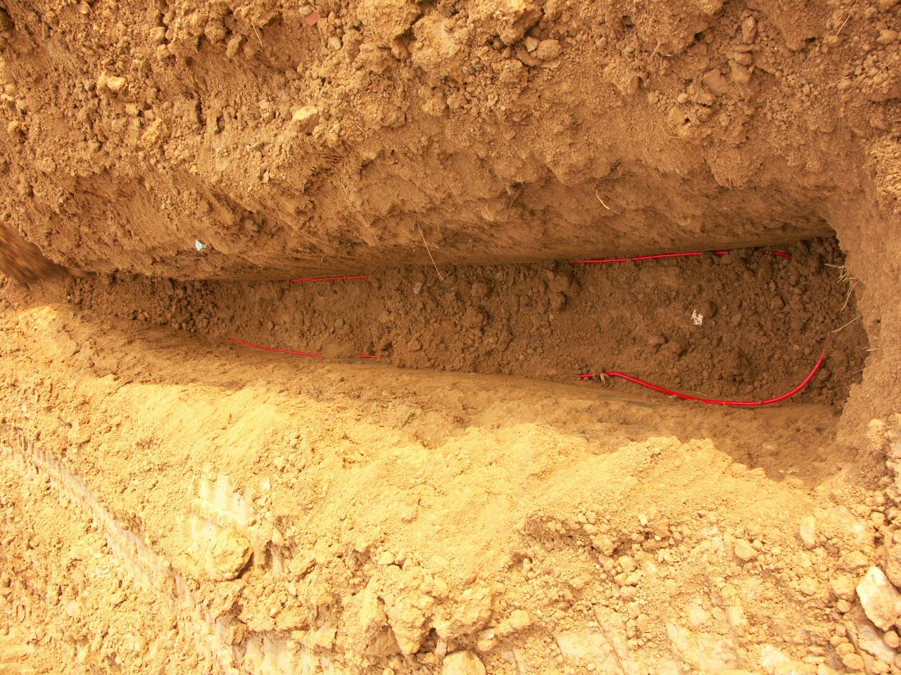

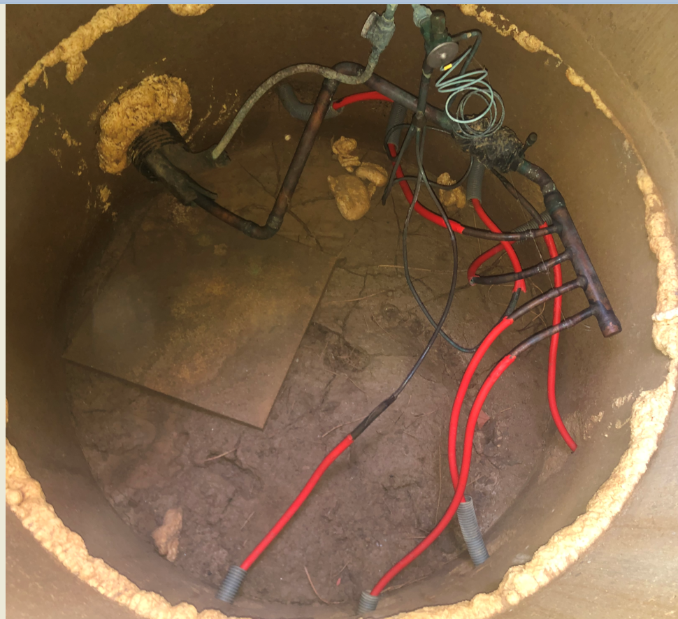

sammelschacht vor dem keller (bild von 2006)

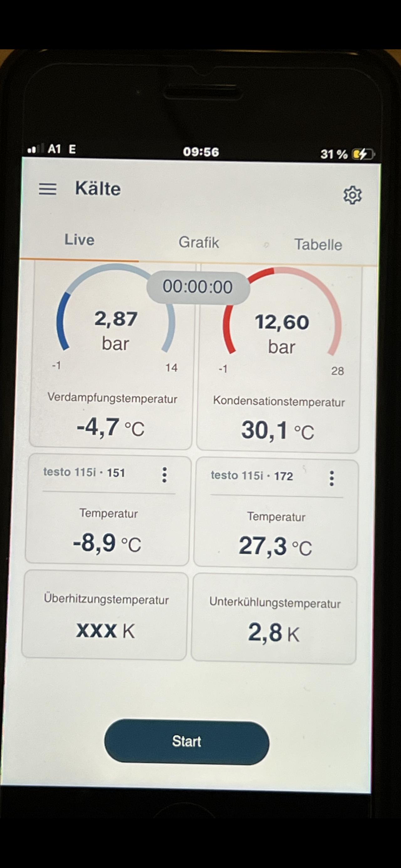

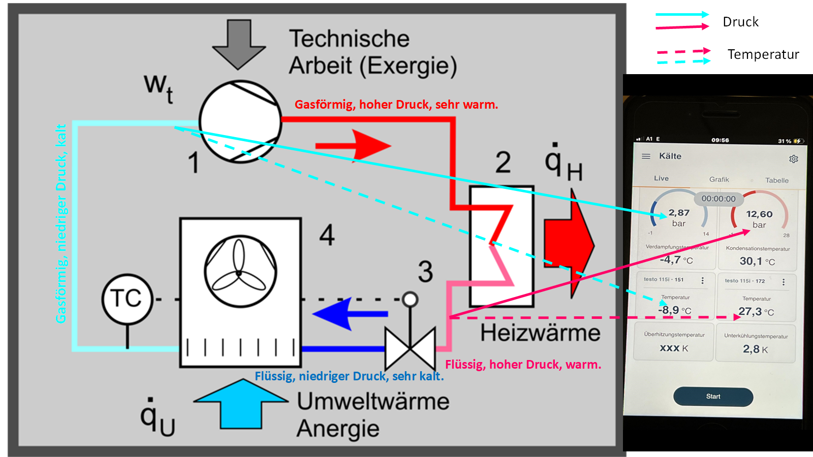

messung lt. servicetechniker am freitag

Ganz blicke ich da jetzt nicht durch. Ein paar mehr Infos wären noch interessant. Wieviele Kreise in welcher Länge hast du? Hast du ein Foto vom fertigen Zustand? Hast du ein Foto vom aktuellen Zustand?

Was sind die -8,9°C für eine Temp.?

1) Was mir auffällt ist, dass ich 7 Leitungen (rot)  für den Direktverdampfer sehe. Entweder eine zu viel, oder eine zu wenig.
2) Bauchgefühl sagt mit, dass die Kondensationstemperatur eher niedrig ist. Die Verdampfungstemperatur sollte im Plus-Bereich sein.

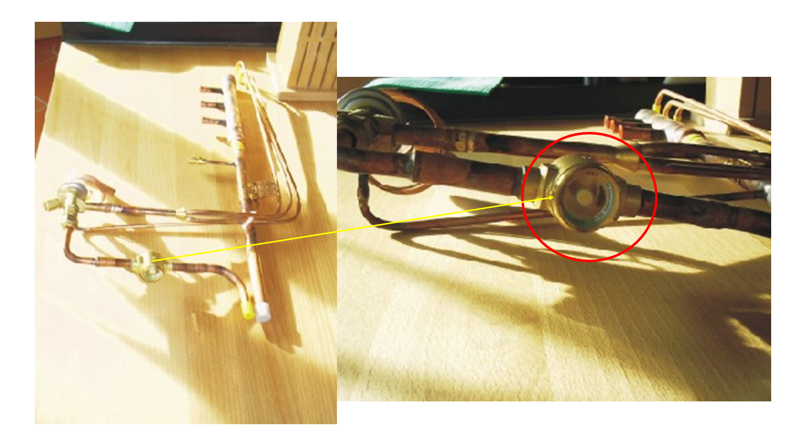

3) In diesem Schacht müsste ja das Einspritzventil mit Schauglas verbaut sein. Der Punkt im Schauglas muss grün sein und das Kältemittel darf auch nicht "sprudeln".
4) Möglicherweise zuwenig Kältemittel im Kältekreislauf.  🤷

grundsätzlich hab ich oben geschrieben, dass der techniker testroutinen gemacht hat und auch das kältemittel "reingeholt" hat und auch das schauglas etc. - paßt alles
auch im schacht ist ein ventil, wo er geschraubt hat, was aber keine messbare verbesserung brachte
warum da 5 leitungen sind - keine ahnung, ev. hat das mit der warmwasseraufbereitung was zu tun
und das mit den temperaturen kann ich euch echt auch nicht genau erklären
jedenfalls die kälte die die WP WP [Wärmepumpe] rausschickt, erwärmt sich zu wenig, daher kommt das kältemittel wieder zu unterkühlt retour
dass 2 leitungen vereist ausgeschaut haben, sollte nicht sein, paßt aber zu den symptomen
die erde nimmt zuwenig kälte auf? - sein konklusio

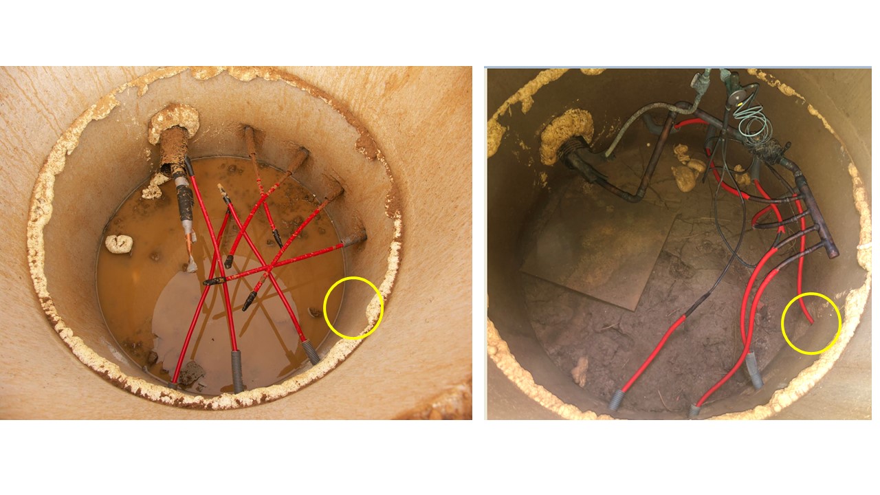

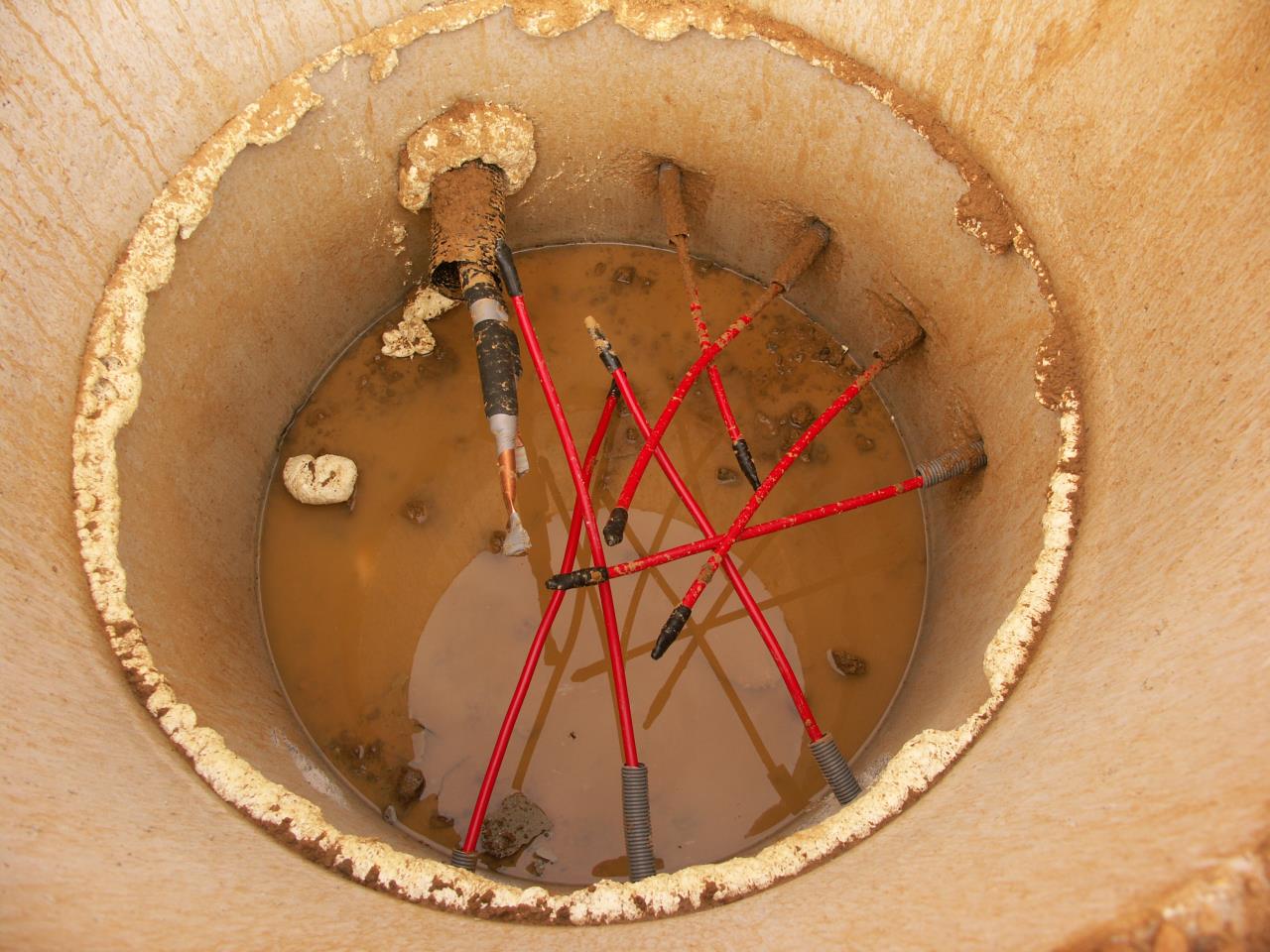

Das mit der ungerade Anzahl der Leitungen auf dem ersten Bild, hat sich mit den zweiten Bild geklärt. Da dürfte ein Hoppela passiert sein und eine Leitung vergessen worden sein, diese in den Schachtring einzuführen.

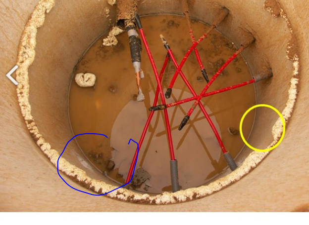

jo stimmt, wobei beim ranzoomen sieht ma auf dem linken bild eh den bohrstaub vom fehlenden kupferrohr

Das Foto von der Messung ist spannend. Ohne Überhitzung sollte der kältekreis nicht im Betrieb sein. Hast du ein messprotokoll erhalten? Bei Verdampfung -4,7 solle die Sauggas bei einen thermischen expansionsvenil 7-8 Kelvin sein über der Verdampfung liegen.
Wenn man weis welches Kältemittel gefüllt ist kann man über die Druckrohrtemperatur Rückschlüsse ziehen welche man selber erfassen könnte. Wenn das stimmt liegt ein kältetechnischer Defekt vor und der Betrieb wäre Verdichter schädlich das er flüssigkeit abbekommt. KM Mangel, Expansionsventil defekt oder falsche Einstellung z.b. ohne Überhitzung geht die Leistung flöten da das KM im Verdichter expandiert. Vereisung ist nichts ungewöhnliches.
danke für deine antwort - ich bin leider da überhaupt nicht drin in der materie
messprotokoll hab ich keines
kältemittel - sollte wohl irgendwo draufstehn, aber eines das 2006 standard war?
und sollte lt. servicetechniker auch ok sein - lt. seiner mess/prüfroutine
2025/20250121437891.png
verdichter schädlich klingt nich gut - ich höre nur von der wärmepumpe dass sie sich immerwieder sehr anstrengt - dh der kompressor fährt wohl immer mit vollgas

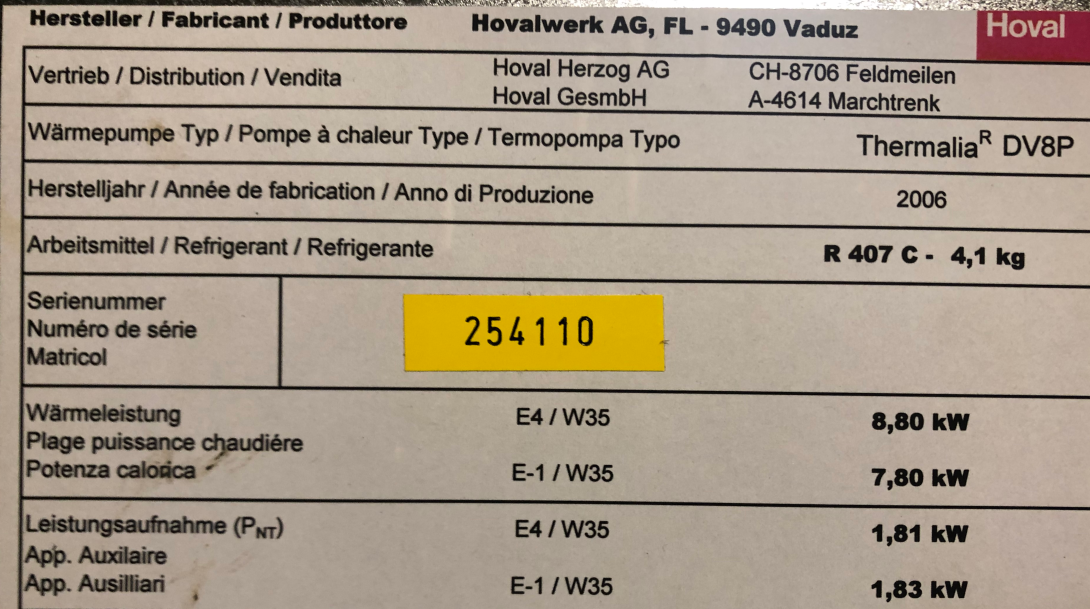

Da über der gelb markierten Seriennummer das Betriebsmittel ist den Kältemittel. In dem Fall R407C.
https://de.wikipedia.org/wiki/R-407c

und hab jetzt noch ein bild vom verteilerschacht gefunden, wo alle leitungen drauf sind
2025/20250123634963.jpg

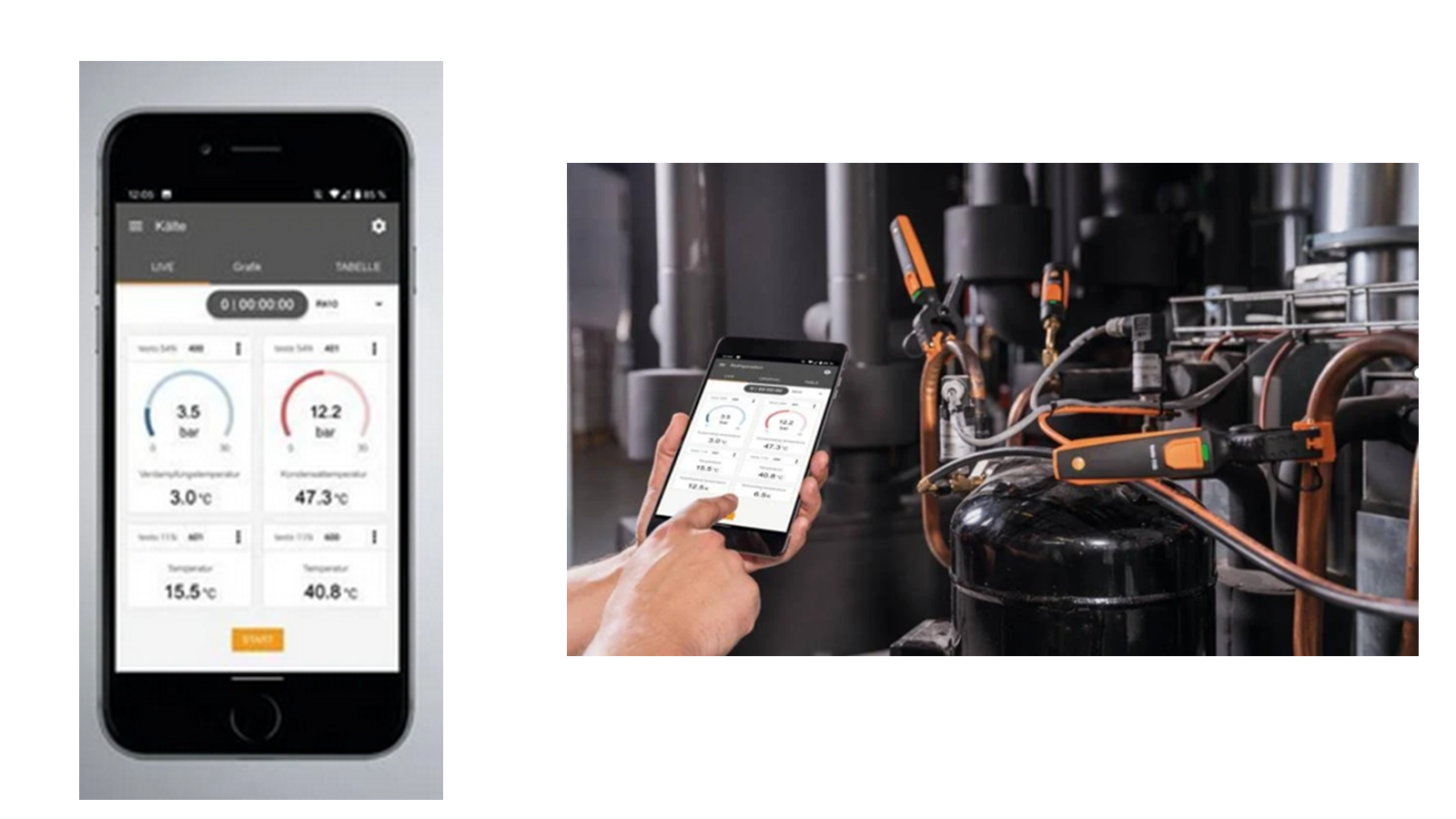

So ähnlich müssten die Werte aussehen - ist unterschiedlich von der Auslegung, Kältemittel vom System.  Auf jeden Fall muss das Sauggas beim Verdichter positive Temperaturwerte auweisen.
Hat der Techniker auch mit der Schnüffelnase (Lecksuchgerät) gearbeitet?
2025/2025012347507.png
2025/20250123751953.png

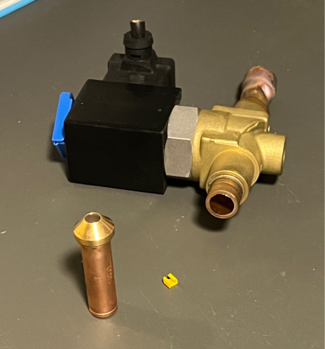

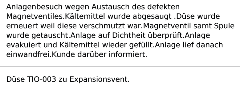

kurzes update - es kam zu einem termin, wo ein "gebietsleiter" servicetechniker mit war
eigentlich mehr durch zufall, fiel ein magnetventil auf, dass anscheinend immerwieder nicht funktionierte und die anlage daher nicht "sauber" lief
magnetventil wurde gestern getauscht und auch draußen im schacht ein verdrecktes ventil
mal sehn, aber lt. technik muß die anlage jetzt wieder wie gewohnt funktionieren
