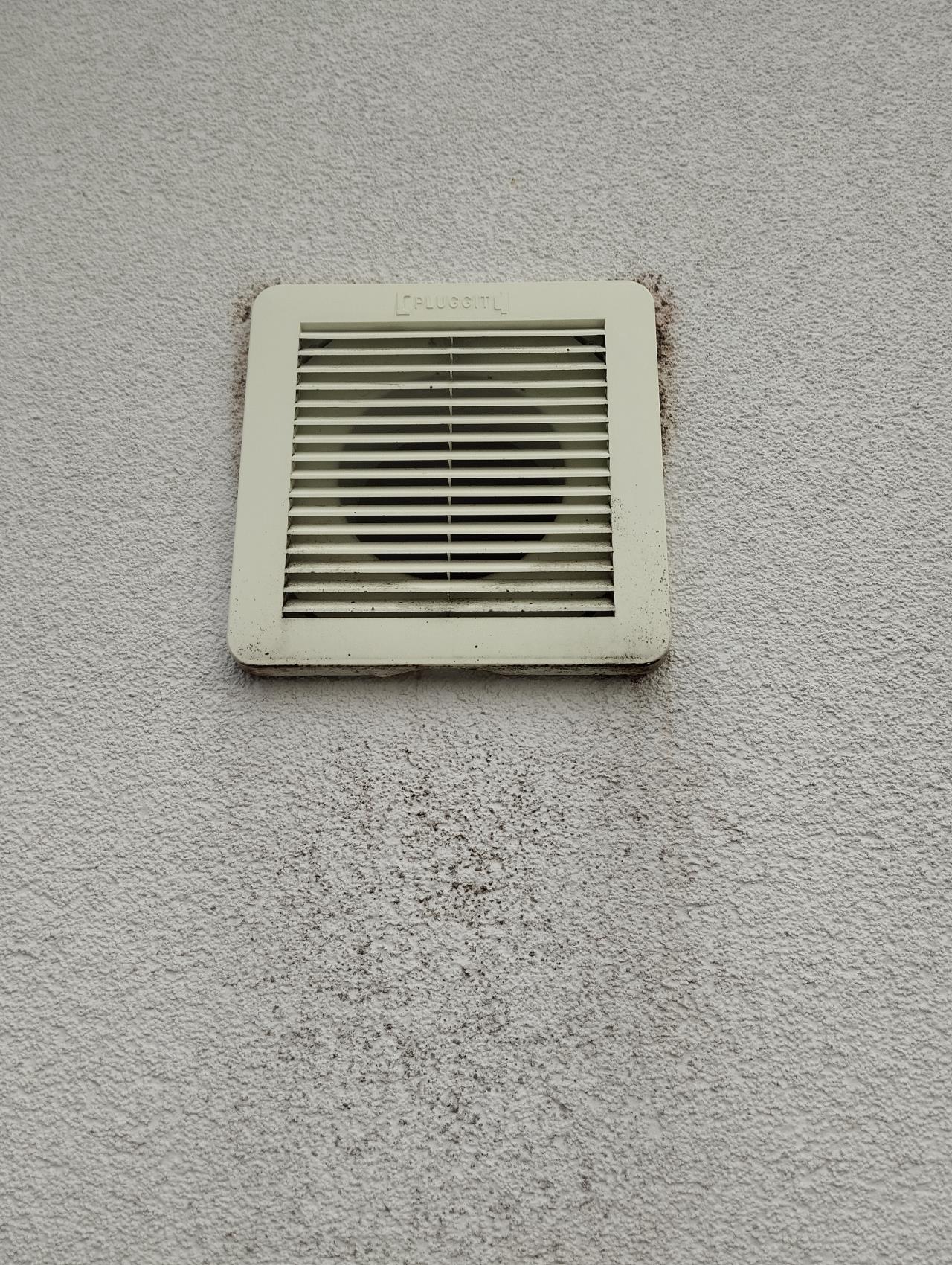

Hello!! Ich bräuchte euer Fachwissen..leider bildet sich bei uns seit geraumer Zeit Schimmel an der Fassade - siehe Fotos. Jemand eine Idee, an was das liegen könnte ? Die Kwl läuft seit ca 2 Jahren.

Ich denke dass ist der Fortluftauslass.
Ich würde meinen das das Gitter das Problem ist, entweder nicht dicht zum Rohr oder es bildet sich so viel Feuchtigkeit dass es an der Fassade bleibt und nicht mal richtig abgeleitet wird (Tropfkante).
Abluftgitter zu klein sind auch oft die Ursache, da die Lamellen den Durchmesser schmälern und sich feuchte besser niederschlägt

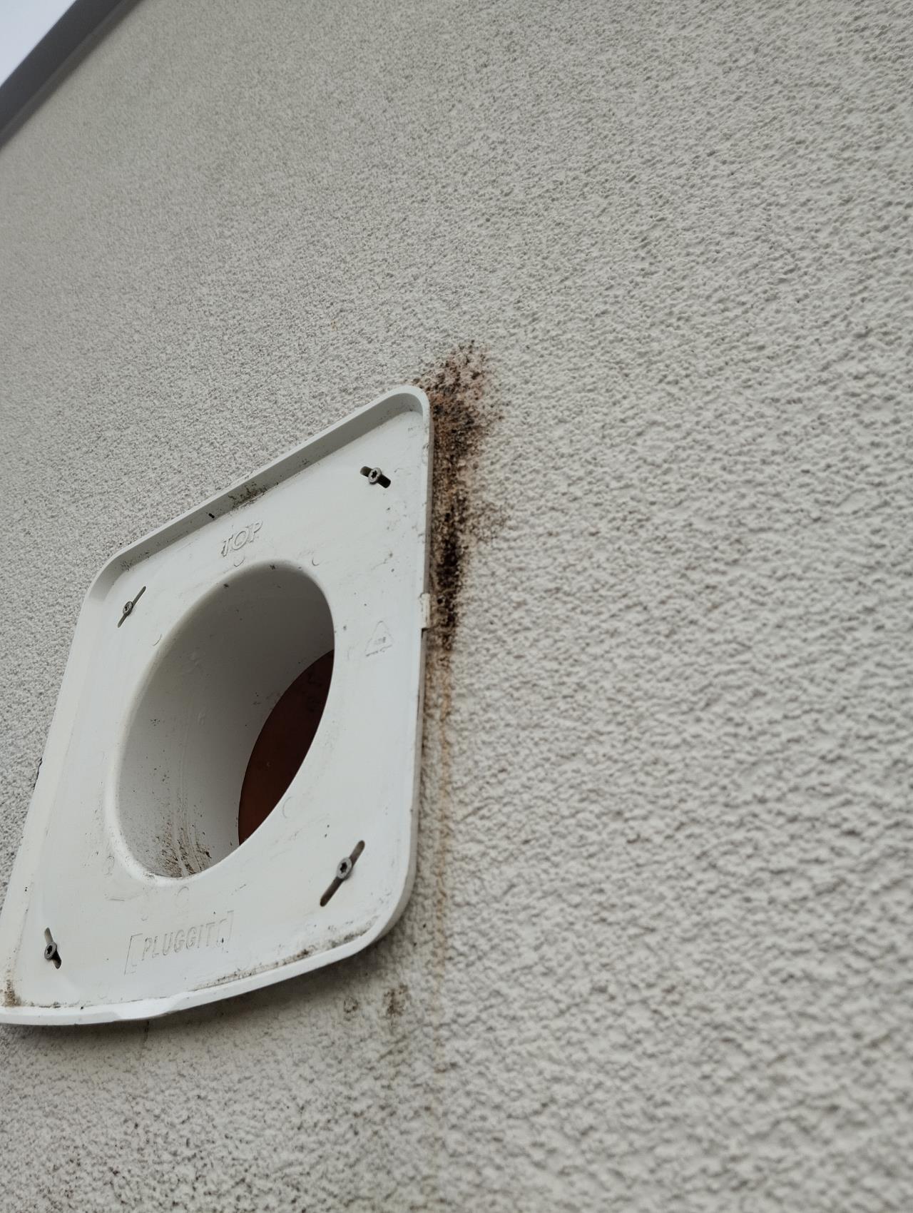

Ich gehe davon aus, dass es sich um das Fortluftrohr handelt. Wenn dem so ist, dann drückt es dir einen Teil der warmen Abluft zwischen der Blende und der Wand heraus. Diese kondensiert an der kalten Aussenwand und der Putz wird feucht.  Man sieht auch dem Foto, dass ein wenig Kondenswasser der Aussenwand herunterfließt.  Musst die Blende abnehmen und schauen dass der Stutzen mit dem Innenrohr dicht ist. Ich habe den Stutzen der Abluftblende mit zwei Dichringe mit Moosgummi zum Rohr hin abgedichtet.

Die Gitter kenne ich gut (Pluggit). Habe ich schon bei einigen Kunden gesehen, die das Gerät getauscht haben. Diese Gitter werden oft gleich mitgetauscht, weil sie mehrere Mängel aufweisen und nicht langlebig sind. Abgesehen vom Druckverlust fehlt z. B. die Tropfkante, wie man unten sieht. Kurzzeitig kann man jetzt nur abdichten und reinigen.

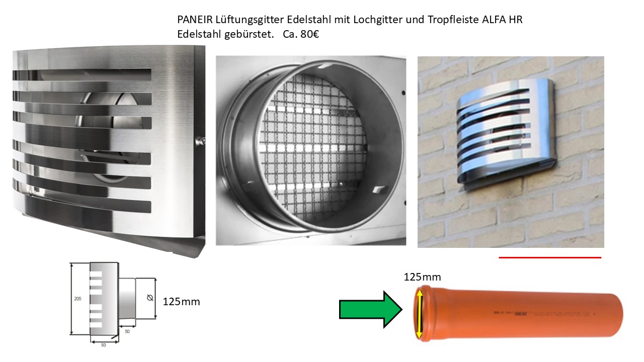

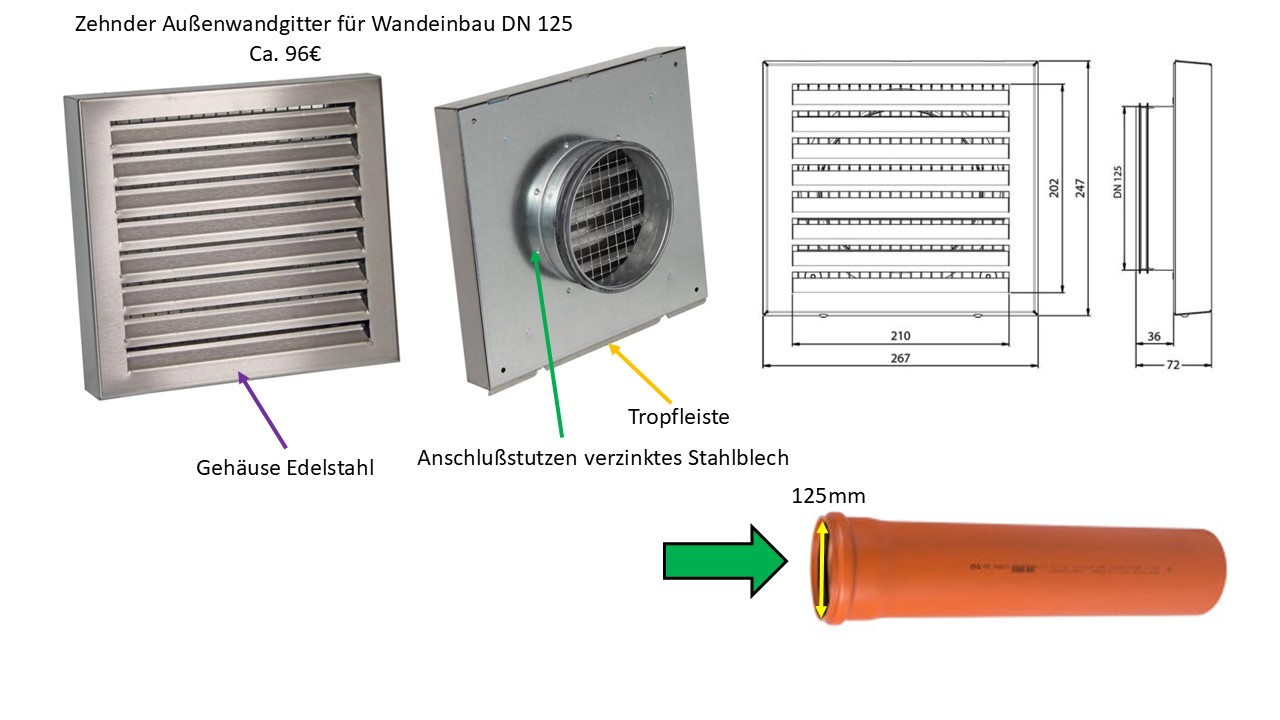

PhDe schrieb: Gibt es da elegantere Lösungen auch als so ein Gitter?
Aus meiner Sicht genug und für jeden Geldbeutel ist was dabei 😊.

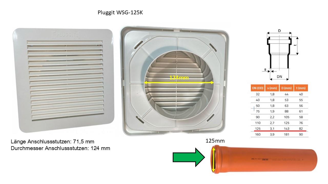

Aber man muss die Ausgangssituation kennen.  Lt deinem Bild dürfte es ein Wetterschutzgitter vom Typ Pluggit WSG-125K handeln (einfach mit meinem Adlerauge geschätzt 🙂).  Entweder steht es irgendwo darauf, oder man muss es halt abmessen. Wichtig ist der Aussendurchmesser von Stutzen.  Wenn der Stutzen  zwischen 124-125mm Aussendurchmesser hat, dann passen alle auf den Bildern. Das KG-Rohr müsste dann eine Muffe haben, oder das Rohr ist in die gegengesetzte Richtung eingebaut. Wenn du den Unterteil vom Wetterschutzgitter abnimmst, dann und ein Foto machst, dann ist alles klar.
Bei mir kommt in Aussenbereich nur Edelstahl als Metall  in Frage.
