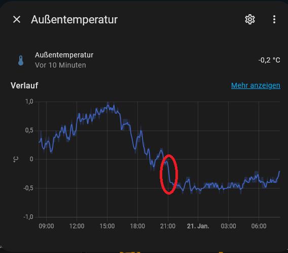

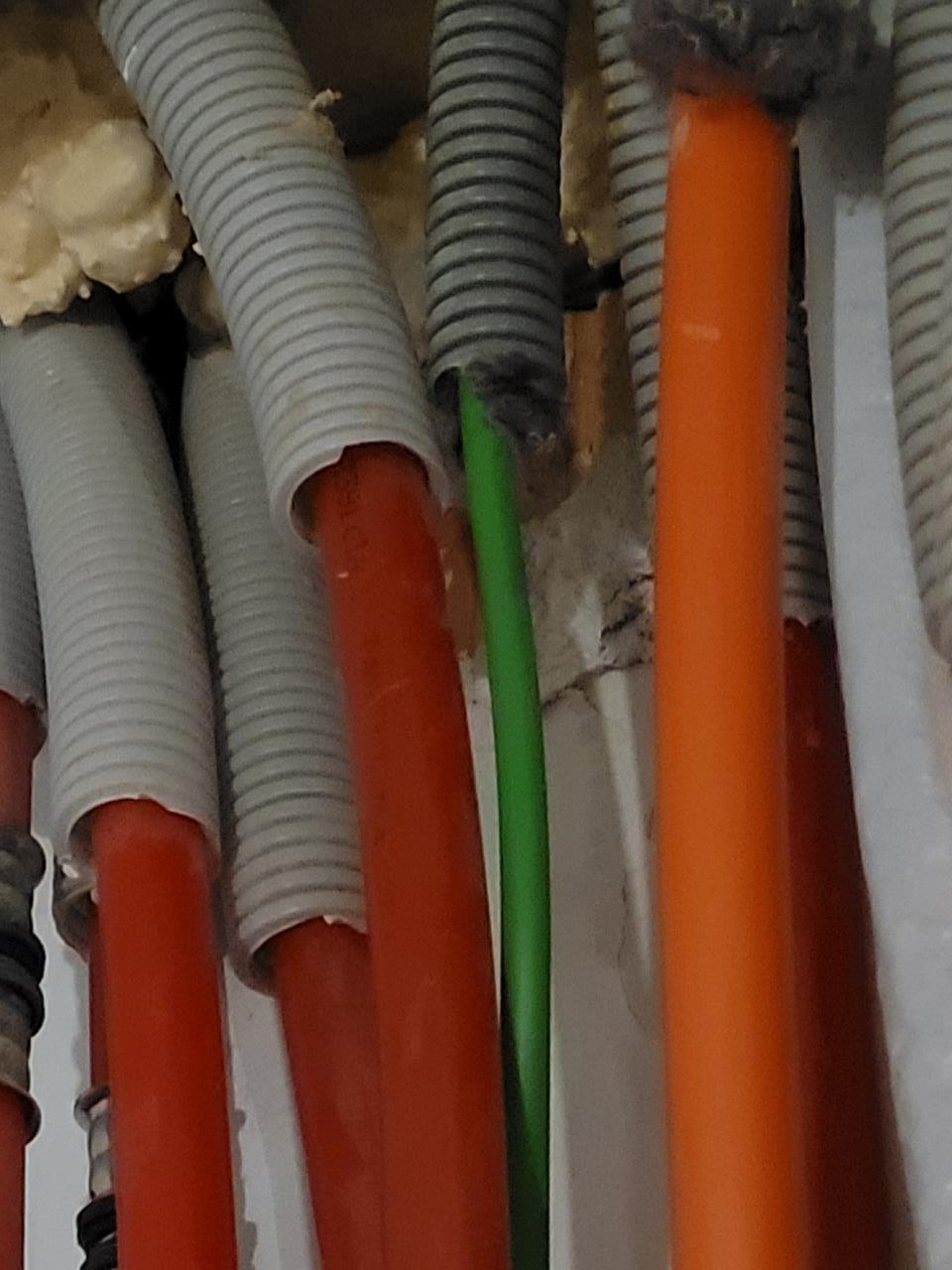

Bin gestern mal hergegangen und hab einen Filz in das Rohr reingegeben. Das sollte das erwärmen durch warme Luft von innen ausschließen oder?
Am Bild ist es das grüne Kabel.
2025/20250121979552.jpg
Außenfühler hatte gestern max. -0,5° angezeigt. Beim Abfall (roter Kreis) habe ich den Filz reingesteckt.
2025/20250121698297.png

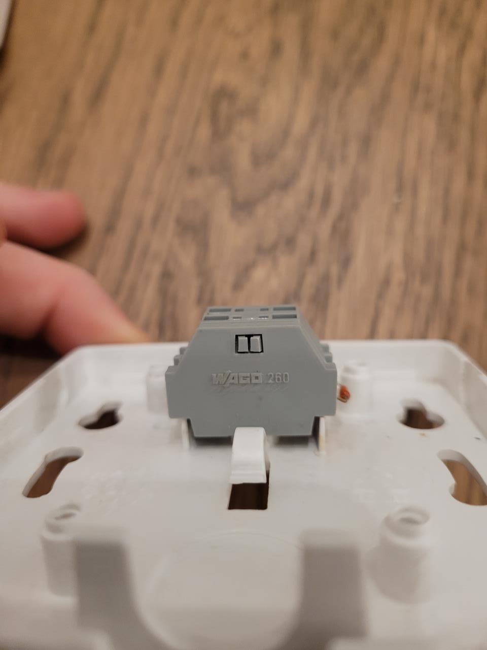

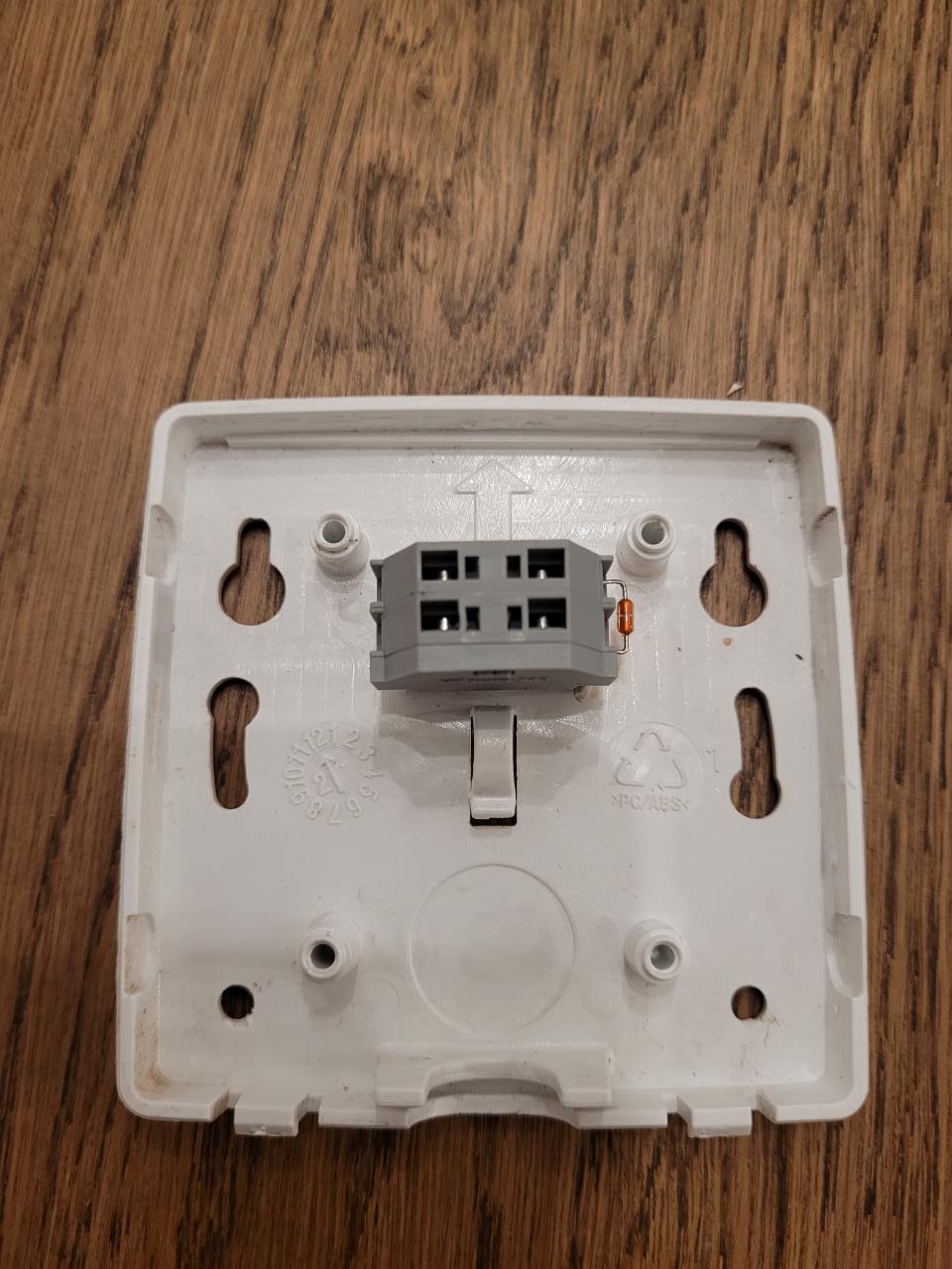

Kann ich eigentlich bei der Montage des Fühlers irgendwas falsch machen? Ich hab ja den Ersatzühler montiert, wie wir dann die Fassade bekommen haben. Vielleicht habe ich bei der Montage was falsch gemacht?
Hab gestern mal den alten Fühler rausgesucht.
2025/20250127328076.jpg
2025/20250127975764.jpg
Für was ist eigentlich das kleine orange Ding rechts?
  •  Tomlinz
27.1.2025  (#13)
Das graue große Teil ist nur die Klemme
Ulairi schrieb: kleine orange Ding
Das orangene ist der Temperaturabhängige Widerstand. Wenn man "Temperatursensor/fühler"  sagt, meint man dieses kleine Bauteil. Das kann natürlich unterschiedliche Bauformen haben.
2025/20250127408769.jpg
Bild copyright: https://www.weltderfertigung.de/suchen/lernen/elektronik/der-widerstand---ein-wichtiges-elektronikbauteil.php
Solange die Zuleitung nicht zu lange ist (ich glaube lt. NIBE-Handbuch bei Mindestquerschnit 0,5mm² bis zu 50m) und die zwei Leiter ordentlich geklemmt sind, kann man nichts falsch machen. Ich habe zur Sicherheit als Schutz gegen eindringende Feuchtigkeit die Metallklemmen mit Dichtmasse zugeschmiert.

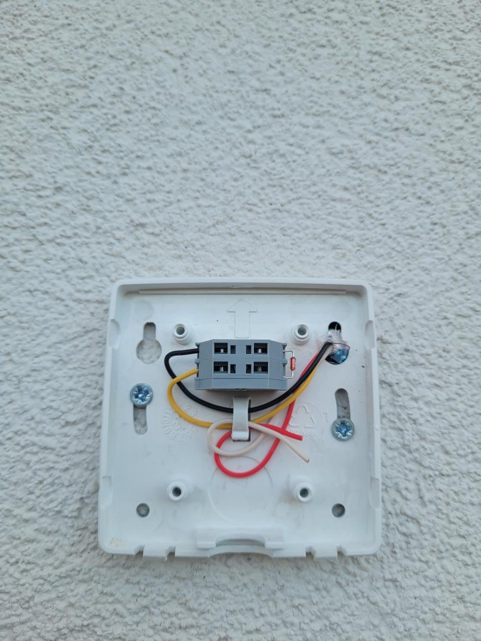

Kleines Update mal von mir. Habe heute mal den Außenfühler geöffnet, aufgefallen ist mir nichts. Kein Kondensat gefunden. Sah so aus.
2025/20250130934642.jpg
Ich hab jetzt in das Leerrohr außen auch Filz reingetan und wieder den alten Fühler raufgetan.
Wettersation zeigt aktuell -2° an und der Fühler 1,30°. Ich schließe jetzt mal einen Defekt der Fühler und die Luft von innen (Filz ist ja innen und außen drinnen) aus.
Bleibt für mich nur mehr die Option, der Fühler ist durch die Außenmauer so geschützt?
