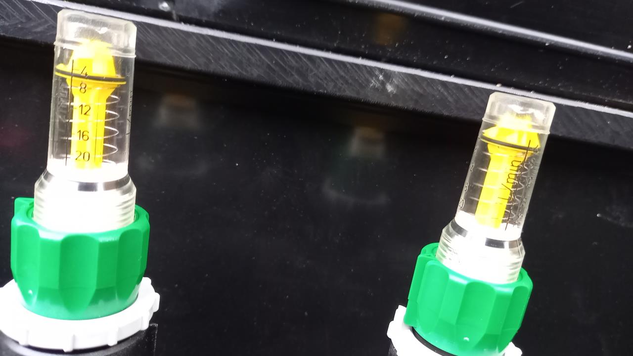

Nur der Durchfluss ist etwas unterschiedlich (nicht Tichelmann), meist um oder unter 4 l/min. (s. Bild)
2025/20250117226339.jpg
Rechts Bohrung 1, links Bohrung 2.
Meine Fotos zeigen für die Bohrungen 1/2 bisher 4/6, <4/<4, <4/4, <4/4, 2?/3?/, 4/5 l/min. Die etwas längere Bohrung 2 hat also zum Teil die etwas grössere Durchflussmenge.
Allerdings kann man auf der Skala der Durchflussmengenmesser nicht gut erkennen, wie groß der Unterschied ist, da sich die Durchflussmenge immer im untersten Bereich der Skala des Messers befindet, wo die Nummerierung endet.
Der Verteilerschacht außen an der Kellerwand ist ein Fa. Frank Typ WM mit 2 Kreisen und hat schon den kleinsten Durchflussmengenmesser des Herstellers mit 4-20 l/min.
Wenn ich den Durchflussmengenmesser des ersten Kreis mal zugedreht habe, ist der andere Kreis auf ca. 11 l/min hochgegangen. An der Heizung hatte ich dabei nichts verstellt. Die Solespreizung ist derzeit bei ca. 8/4°C.
Ist die unterschiedliche Durchflussmenge in der Größenordnung überhaupt relevant?
Ist es ungewöhnlich, dass die etwas grössere Rohrlänge die etwas höhere Durchflussmenge hat?
Soll ich die Kreise per Hand mal möglichst gut abgleichen, so dass beide die gleichen l/min anzeigen?
Könnte es irgendeine Engstelle geben (Schmutz im Sieb?) oder Luft?

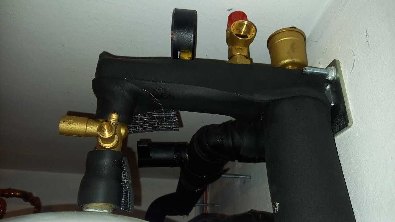

Das Teil oben rechts auf dem Bild ist doch ein automatischer Entlüfter, oder?

krebs8 schrieb: Die Durchflussmengenmesser sind übrigens beide voll aufgedreht.
das sind eh keine präzisen messgeräte.
schau dir mal die kleine feder drin an... die ist für die gegenkraft zuständig.
wenn die schätzeisen nahezu das selbe anzeigen, ist das schon ok.

krebs8 schrieb: Das Teil oben rechts auf dem Bild ist doch ein automatischer Entlüfter, oder?
ja

Also ich habe das mal so gemacht, wie Ihr sagt. Ab 15:50 Uhr, jeweils für 10 min.
Zuvor waren die Durchflussmengenmesser Bohrung 1/2 auf 3/4 l/min, Drehzahl Auto 36%.
Ablauf:
In 7.1.2.7 Pumpendrehzahl WQ-Medium auf Manuell gestellt, Drehzahl 100%,
Volumenstrom war dann 31-36,5 l/min, die Mengenmesser auf 16,5/18,5 l/min.
Bohrung 1 abgedreht (0 l/min), Mengenmesser 2 geht auf Maximum (>20 l/min).
Bohrung 1 wieder aufgedreht, Mengenmesser gehen auf 16,5/17,5 l/min.
Bohrung 2 abgedreht (0 l/min), Mengenmesser 1 geht auf Maximum (>20 l/min).
Bohrung 2 wieder aufgedreht, Mengenmesser gehen auf 16,0/17,5 l/min.
In 7.1.2.7 Pumpendrehzahl WQ-Medium auf Auto gestellt, Drehzahl 34%,
Volumenstrom war dann 15,2 l/min, die Mengenmesser auf 3,0/4,5 l/min.
Der Durchflussmesser Bohrung 1 zeigt also immer/weiterhin etwas weniger als 2 an.
Also wie Ihr vermutet habt wohl nur ungenaue Anzeige und von daher ok.

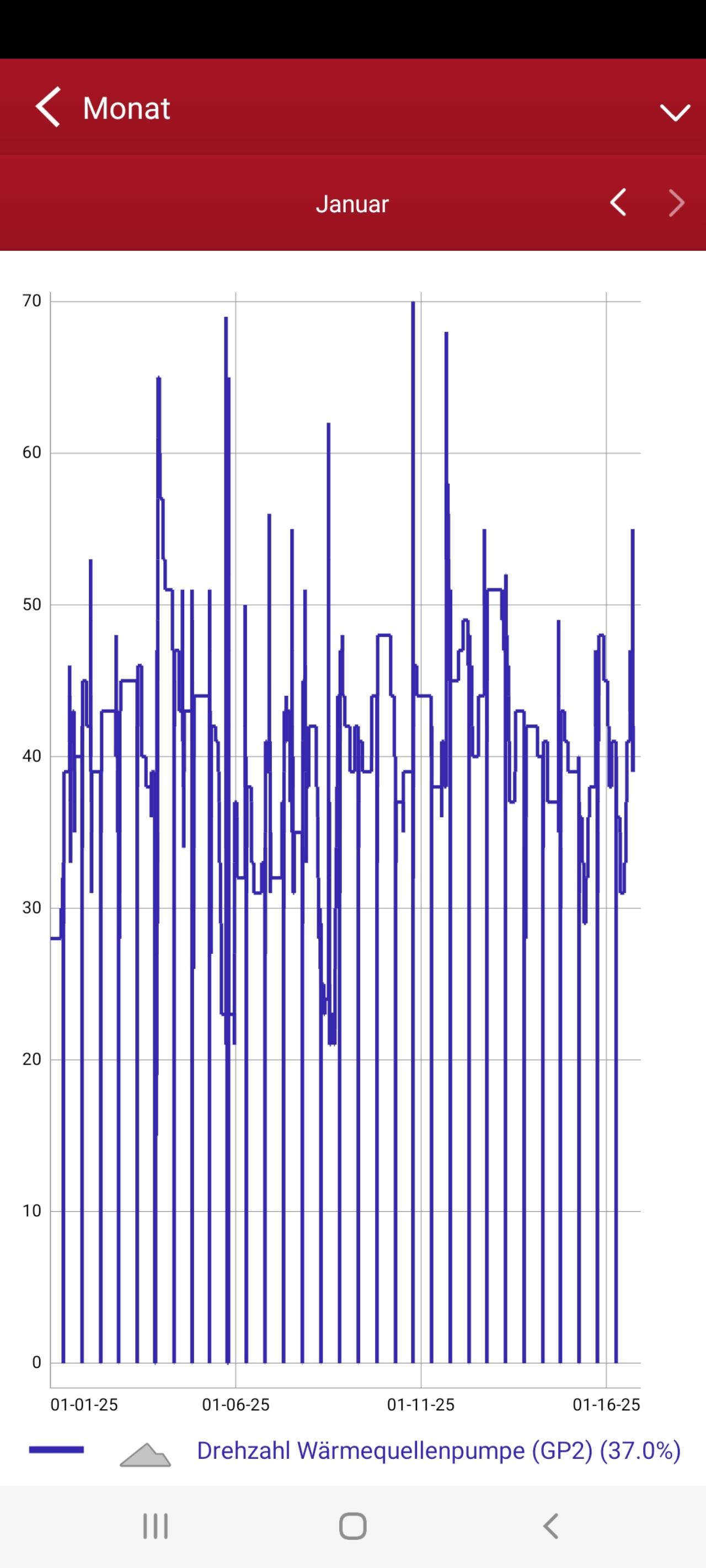

2025/2025011827202.jpg
Was das für Ausschläge um 5:00 und 17:40 sind, weiß ich nicht.
Pumpe u.a. aus? Da war dann auch mein Hausstromverbrauch niedrig.

krebs8 schrieb: Was das für Ausschläge um 5:00 und 17:40 sind, weiß ich nicht.
die 1X56 haben da nen bug.
starten alle 12h neu, bzw stoppen den verdichter.

War vielleicht doch etwas Luft im Spiel?!. Ist der Schwimmerentlüfter offen? Der von deinem Bild
  •  krebs8
19.1.2025  (#10)
Habe paar Notizen gefunden, bei denen es auch schon 15,8 war, Falls Du das wg der Luft meinst. Jetzt z.B. ist es grad bei 17,3 l/min.
Schwimmerintlüfter ist der messingfarbene oben rechts? Die schwarze Kappe ist ganz locker drauf.
19.1.2025  (#11)
krebs8 schrieb: Schwimmerintlüfter ist der messingfarbene oben rechts? Die schwarze Kappe ist ganz locker drauf.
Ja genau.
Mikroblasen sind oft übel wenn sich da noch welche nachsammeln.
Deswegen warst mit der Pumpe über die Kreise einzeln zu fahren auch kein Schaden

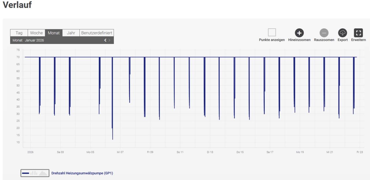

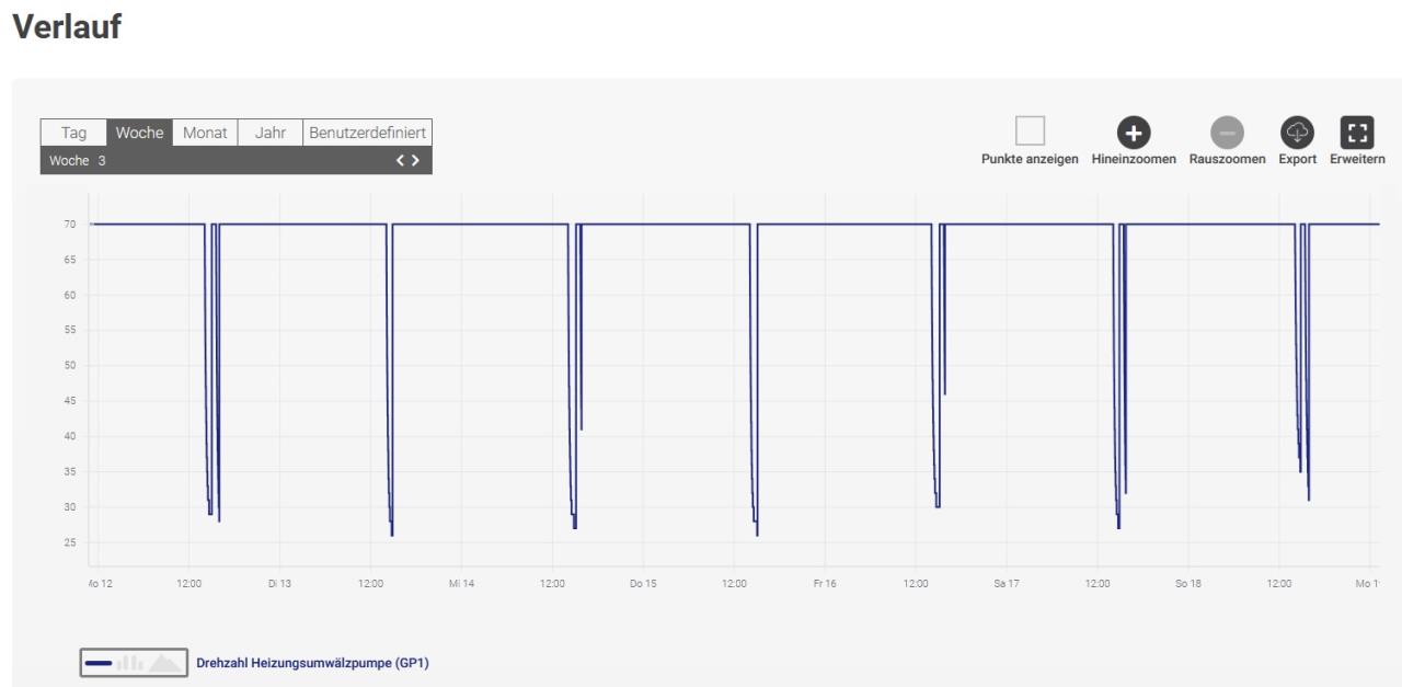

Weiß Nibe das? Ist schon wieder ein Jahr um.
Bei mir ist das aktuell allem Anschein nach ca. alle 24h so.
