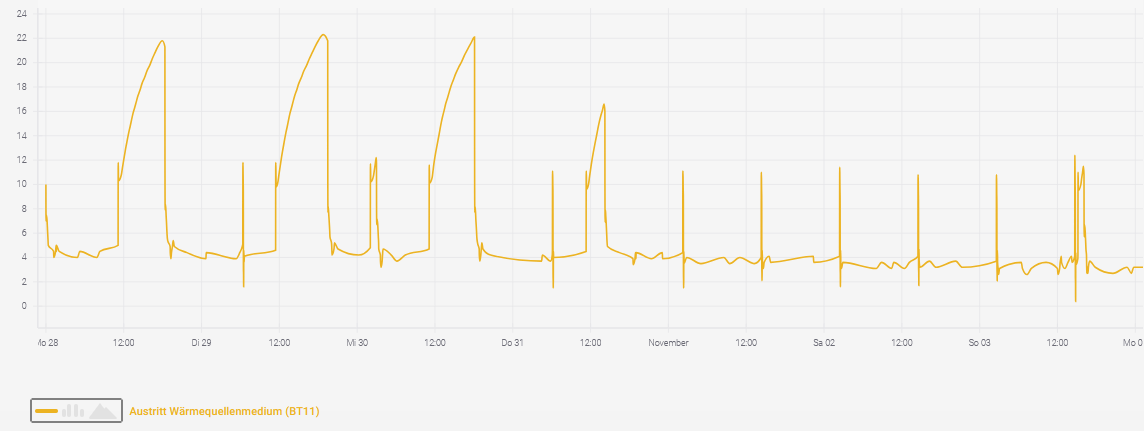

19.1.2025  (#11)
Habe da was bei einer Anlage gefunden. Die 3 großen Sägezähne waren Verdichterpausen durch auslaufende GM. Die anderen Spikes sind geplante Verdichterpausen durch den Bug. Man sieht hier keine zusätzlichen Spikes in den Halbtagen, wo der Verdichter zurecht ausgegangen ist.
