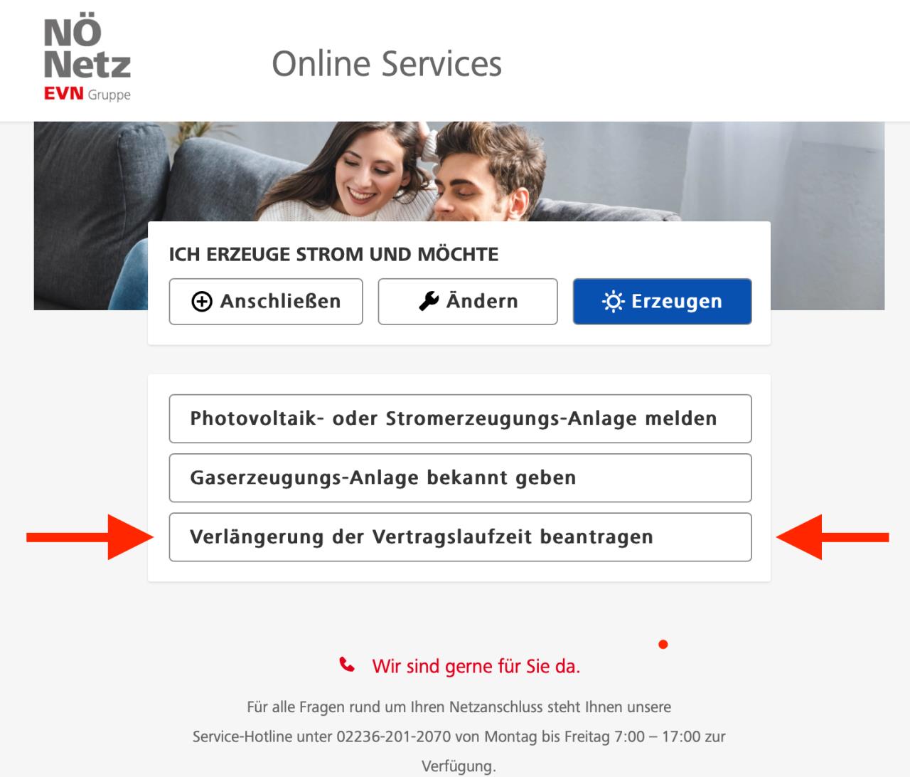

31.1.2025  (#5)
Bei dem Webinar am Mittwoch wurde übrigens erwähnt, dass es nun die Möglichkeit gibt sich das Netzzugangsvertragsangebot im Kundenportal verlängern zu lassen (vermutlich sollte er aber zum Zeitpunkt dieses Ansuchens noch nicht abgelaufen sein):
2025/20250131907828.png
  •  Tomo8
31.1.2025  (#6)
Ja danke, das wurde mir telefonisch auch von Netz nö gesagt das eine Verlängerung möglich ist aber nur solange der Vertrag nicht abgelaufen ist.
