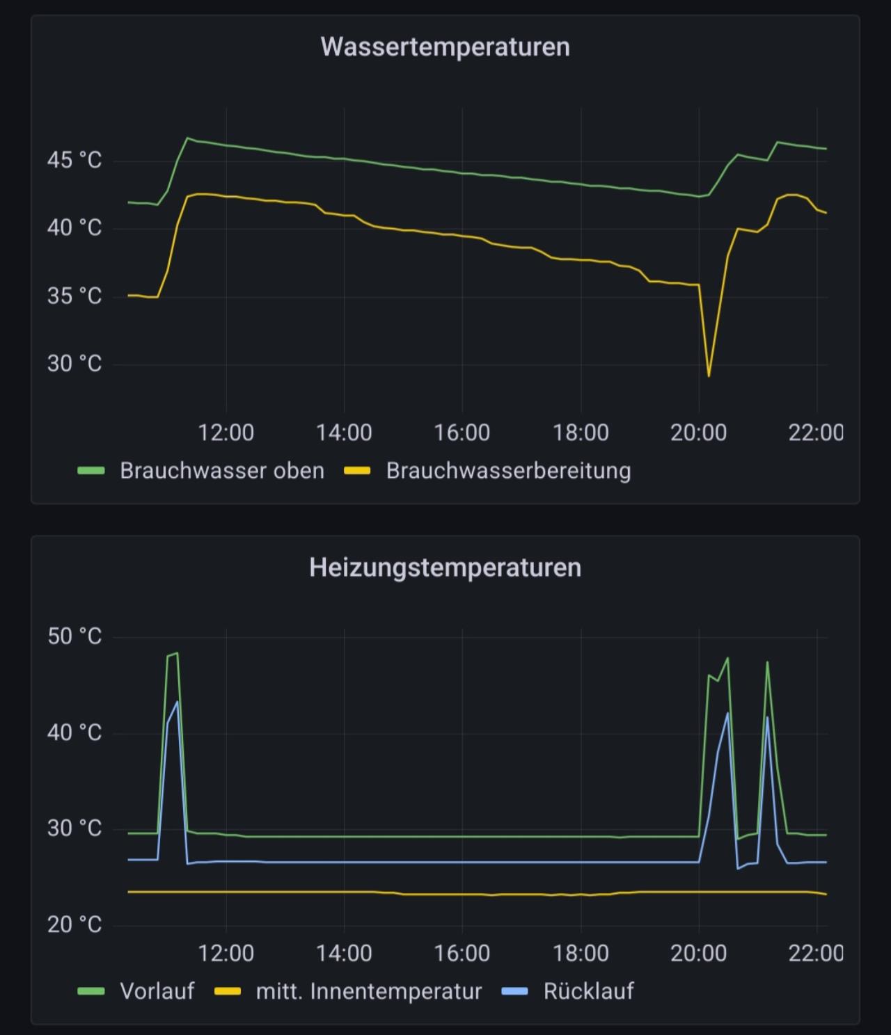

Da hast im unteren Diagramm die Temperaturen in der WP WP [Wärmepumpe] beim Heizen bzw. WW machen bissl anschaulicher. Drüber die ww speicher (180L intern) temperaturen, wenn unterm schwellwert, heizts nach...

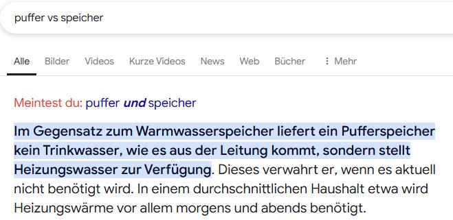

kraweuschuasta schrieb: Bloss nicht!! WW speicher oder Friwa wäre a Möglichkeit, und u. U. sinnvoll, aber kan Puffer!
Natürlich braucht man einen Puffer für die WW WW [Warmwasser]-Bereitung. Nicht immer reflexartig "NEIN" schreien, wenn das Wort "Puffer" fällt. Lieber dem Laien erklären, siehe unten 😉
Viele hier werden ja "Puffer" und "Speicher" nicht unterscheiden bzw. meinen damit das gleiche Fass.
Wenn ich eine FriWa möchte, brauche ich dazu einen Puffer, der das Heizwasser für die FriWa vorhält. Oder wie würdest du das Stahl-Fass sonst nennen?
Einen Speicher würde ich es nur nennen, wenn dort direkt erwärmtes Frischwasser gelagert wird!
Also:
Heizen und WW WW [Warmwasser] mit der Sole-WP.
Heizen direkt von der WP WP [Wärmepumpe] in die Heizkreise
WW-Bereitung über 3-Wege-Ventil in einen Heizwaser-Puffer mit FriWa oder in einen direkten WW WW [Warmwasser]-Speicher, Größe nach Anforderung.
