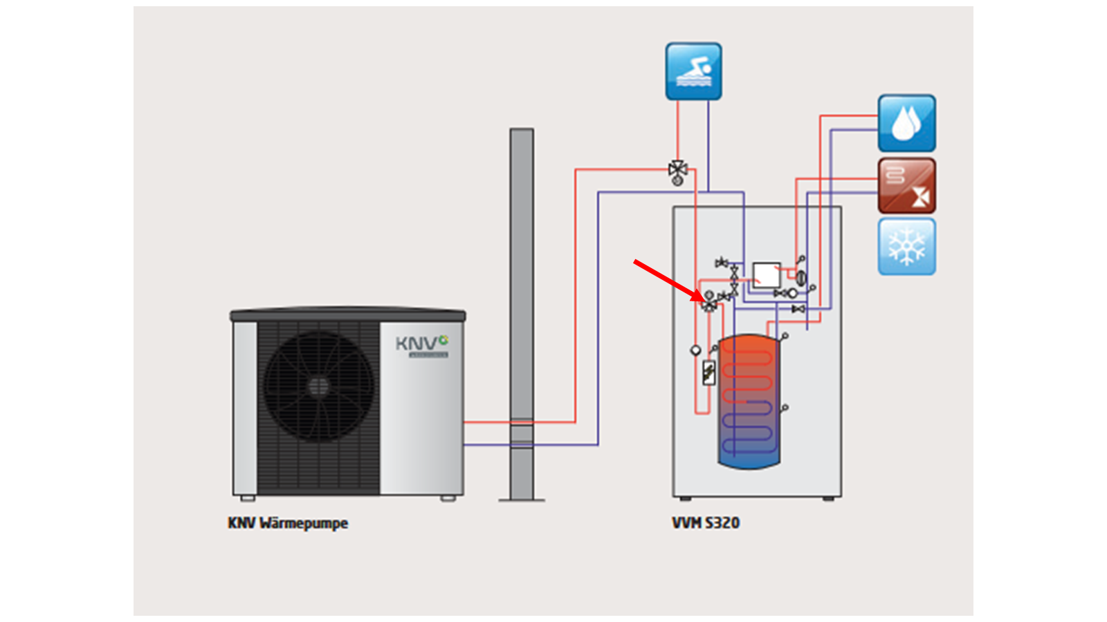

Ich hab von denen nix, aber es wird hier öfters berichtet, dass beim Heizen die Temperatur im  WW-Boiler stark absinkt. Die Usache dürfte ein fehlerhaftes 3-Wege Ventil sein.  Warum so ein Umschaltventil öfters eingeht, ist mir nicht klar. Meine Honeywell 3-Wege Ventile funktionieren nach 18 Jahren problemlos. Und die müssen Temperaturen von bis zu 85° Celsius aushalten. Sind aber keine Drehschieberventile sondern Kugelventile. Ist jetzt nur eine mögliche Ursache.

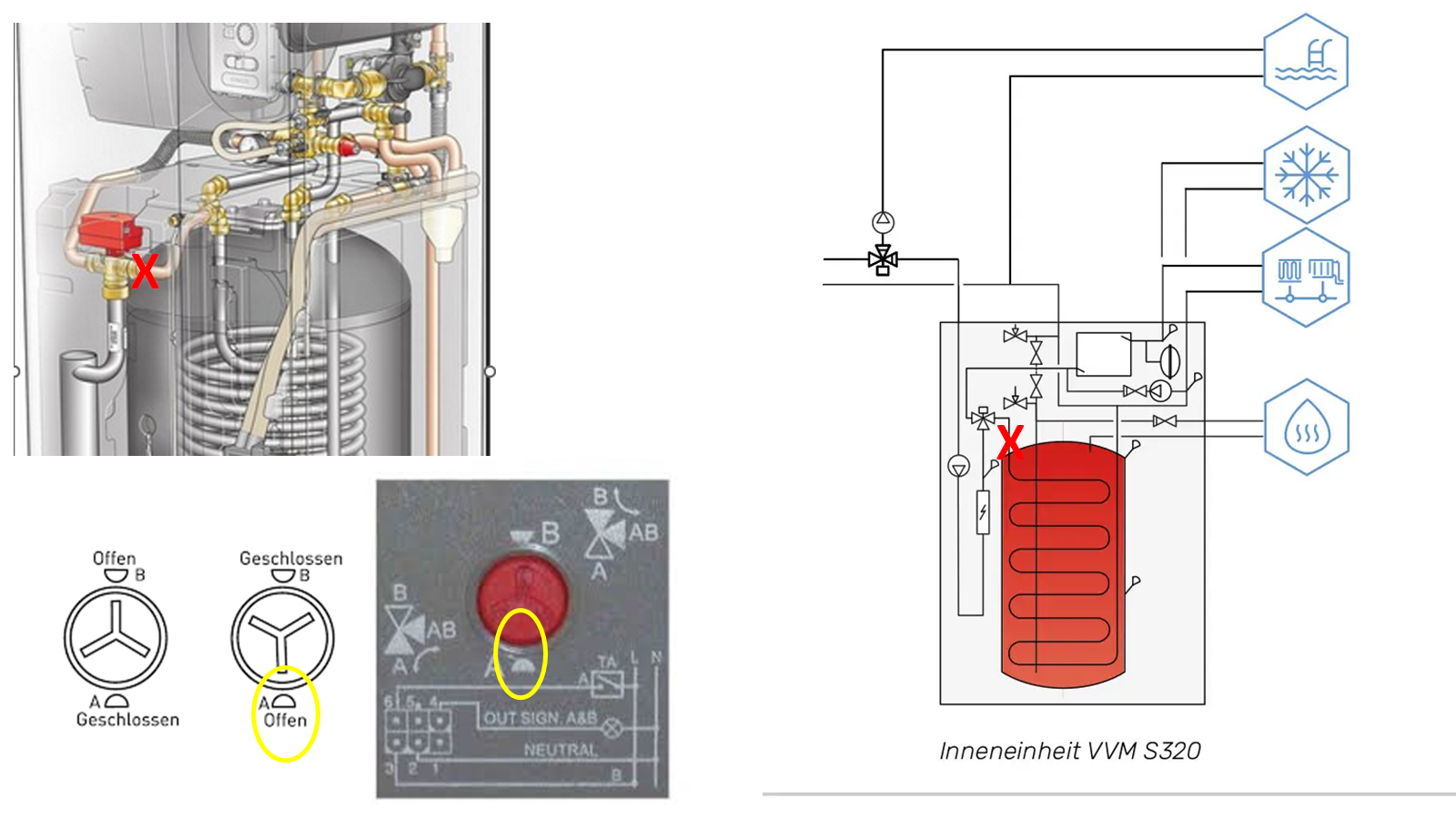

Möglicherweise ist auch so ein Zonenventil verbaut.

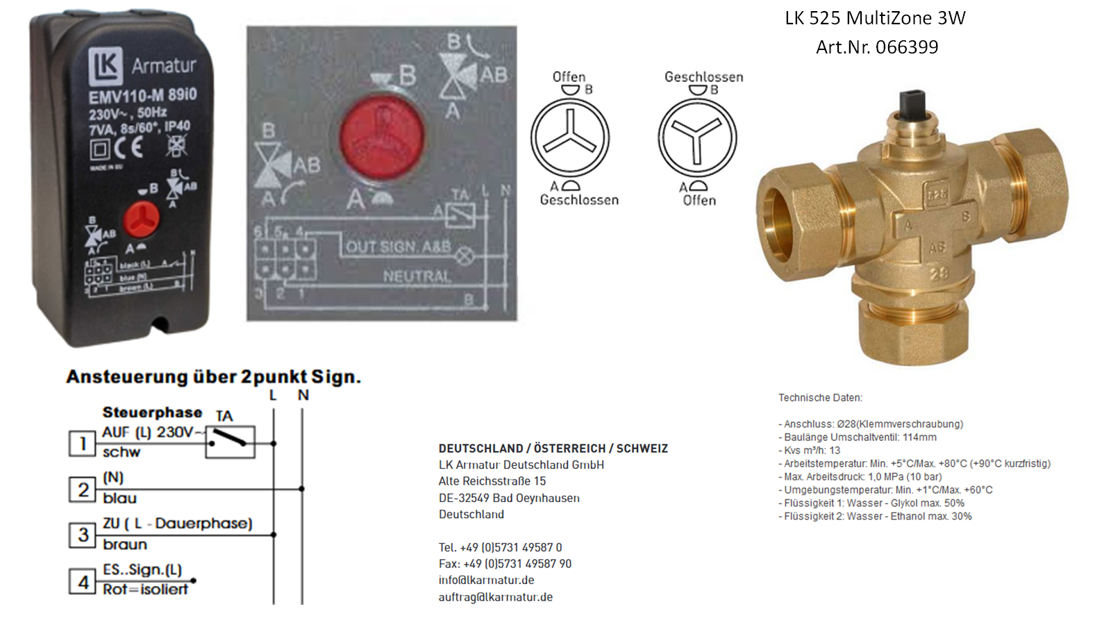

Von der Logik her, kann es nur das Ventil sein, wo der B-Weg (nehme an, dass B mit den Heizrohr im Boiler verbunden ist) nicht ganz geschlossen ist.
Die Stellung vom Ventilschieber kannst am Indikator-Rad am Antrieb sehen.
Wie hat er den Ventilkörper geprüft?  Eine saubere Prüfung geht aus meiner Sicht nur im ausgebauten Zustand.
