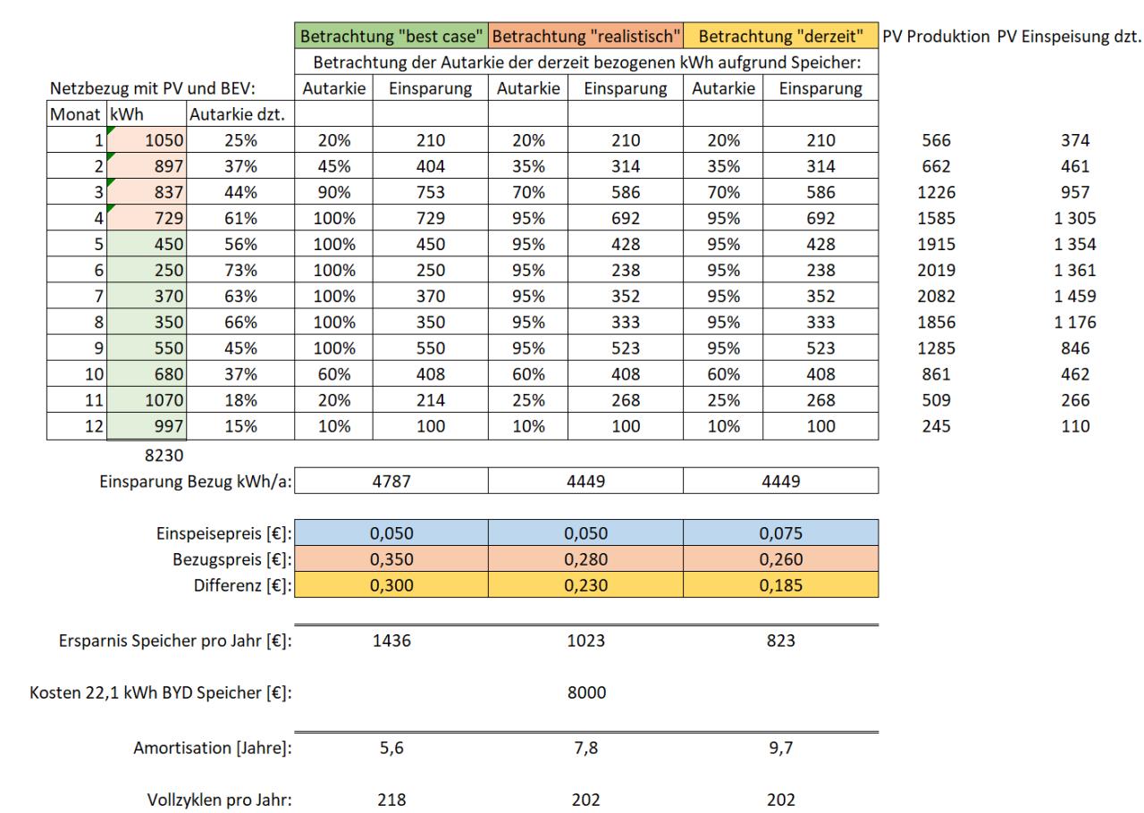

Amortisationsrechnung:
Meine PV Anlagen laufen nun schon einige Jahre (Hausanlage 6 voll Kalenderjahre, Garagenanlage 2) das heißt ich habe recht gute Produktionswerte und weiß wie die Autarkie derzeit aussieht. Aufgrund des 22kWh Speicher erwarte ich mir dass ich von April bis September trotz E-Auto mehr oder weniger Autark unterwerden sein kann. Über die restlichen Monate natürlich nicht.
Das heißt unterm Strich sollte ich 4500 - 4800kWh pro Jahr über den Speicher laufen lassen können.
Zusätzlich habe ich noch drei Kostenszenarien dargestellt:
"derzeit" - gelb dargestellt (7,5ct/kWh Einspeisung zu 26ct/kWh Bezug Fixtarif)
bis hin zu
"best case" - grün dargestellt was die Zukunft (steigende Netzkosten) abbilden soll.
Das ist natürlich alles glaskugellesen und variable Bezugstarife, welche die Betrachtung noch besser machen könnten, wurden noch garnicht betrachtet, ABER ich denke das Ziel der Amortisation von unter 10 Jahren ist auf jedenfall gegeben, selbst mit einem relativ großen Speicher von 22kWh.
2025/20250106562606.png
Fragen:
Findet ihr in meinen Annahmen/Betrachtungen grundlegende Fehler?
Macht ein 22kWh Speicher überhaupt Sinn?
Den Wirkungsgrad hab ich auch mal außen vor gelassen, ich denke der Einfluss wird bei 10-15% liegen, deckt sich das mit euren Erfahrungen?
Ich hoffe auf viele praktische Erfahrungen von euch! 😉

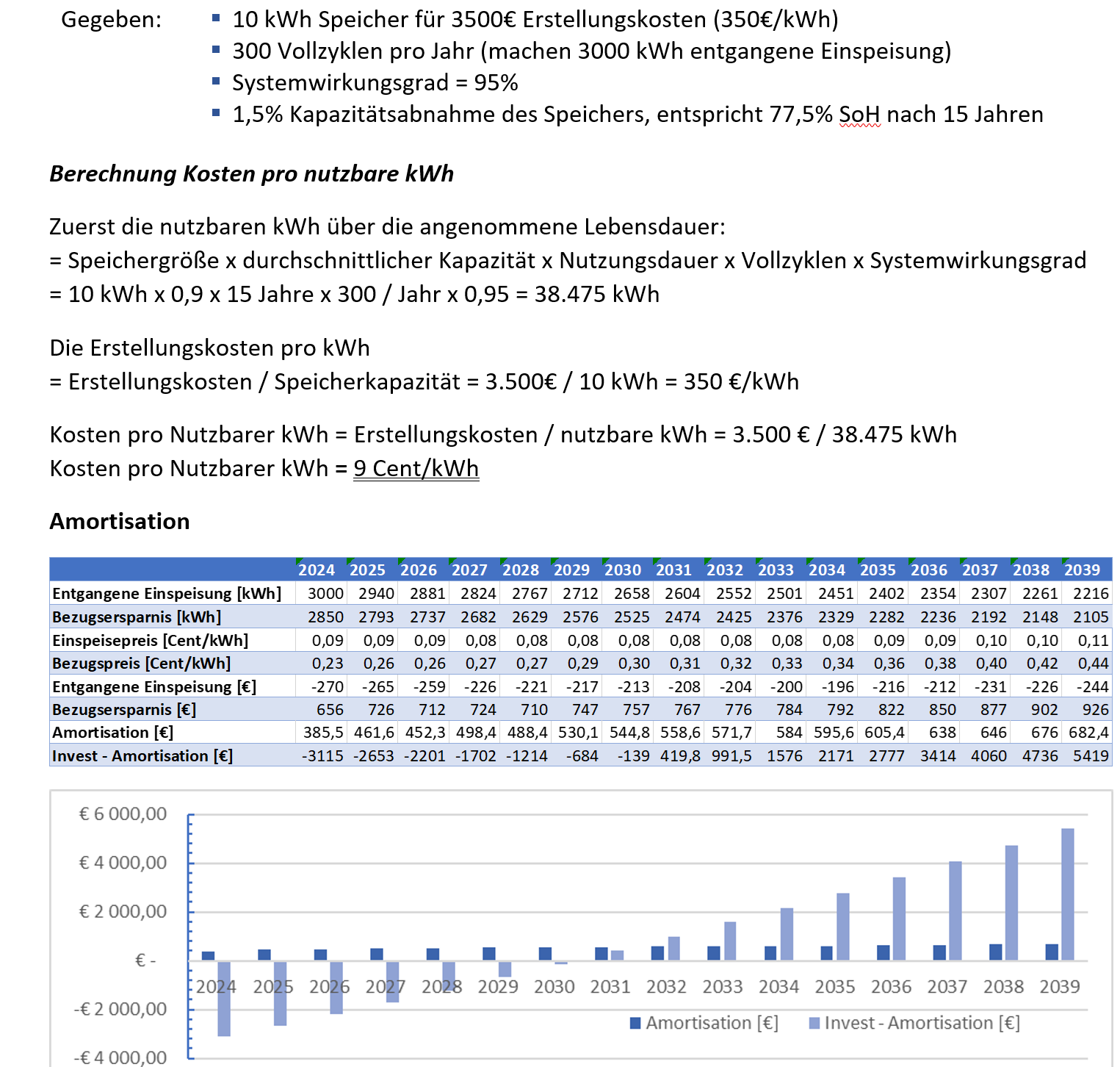

Ich mach gerade nebenher eine Ausbildung zum Energieberater und da müssen wir eine Projektarbeit im Team machen. Da geht es auch um die Wirtschaftlichkeit von Speichern. Ist noch nicht ferig, aber hier mal die Rechengrundlagen
2025/2025010686825.png

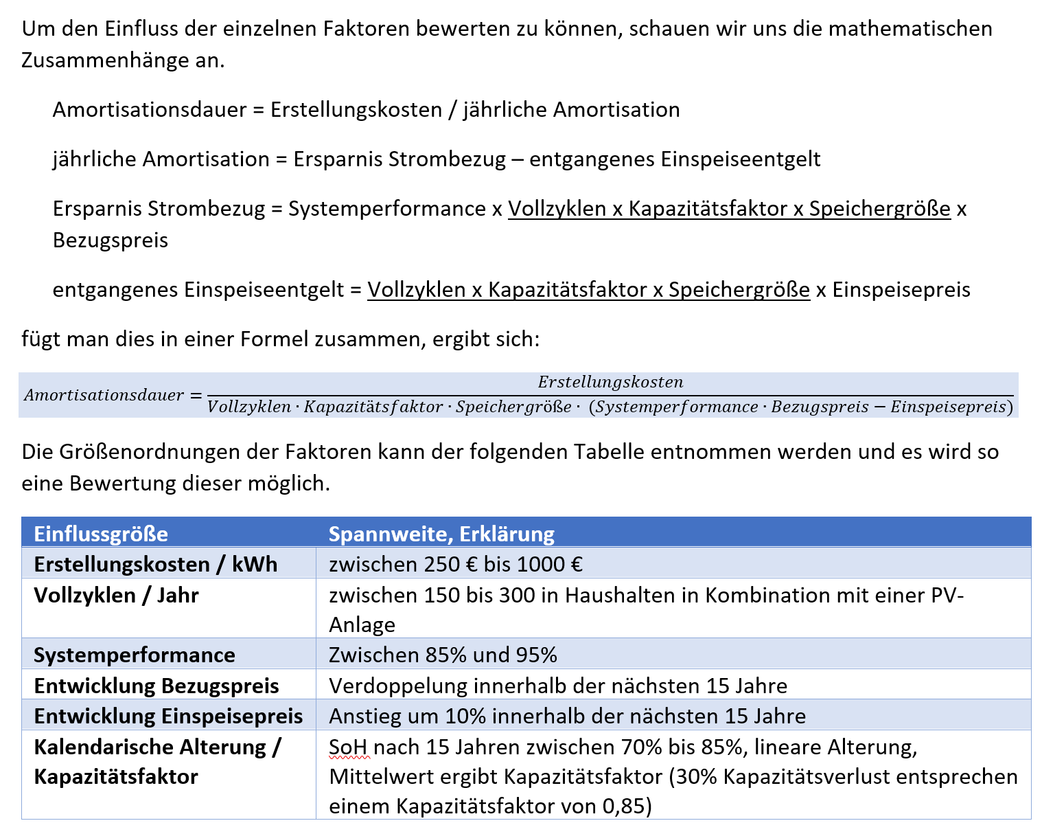

Ich hab ein paar Varianten durchgerechnet. Dabei ist vor allem die Entwicklung von Einspeise- und Bezugspreis schwierig. Je höher die Diff zwischen beiden, desto schneller kann sich der Speicher amortisieren.
Bau dir eine Tabelle für die nächsten Jahre und probiere es mit eigenen Annahmen aus.
Immer gleich mit einrechnen:
Kapazitätsverlust des Speichers (Speichergröße sinkt)
Nutzungsgrad Speicher/ Systemperformance (bei mir 90% und das ist schon gut, die 95% sind für ein normales EFH unrealistisch)
Tabelle rechnen wie unten. Die berücksichtigt aber noch keine Finanzierungskosten oder entg. Zinsen; rein statisch betrachtet
Meine eigene rechnet sich nicht und das war mir auch klar.
2025/20250106904258.png

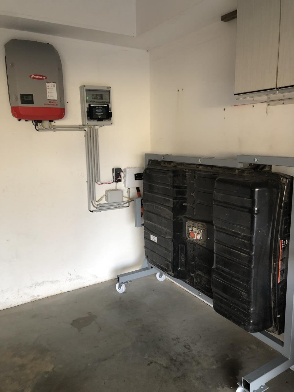

6.1.2025  (#14)
110.- Euro pro KWh Speicher inkl. WR, Steuerung und Nissan Leaf Batterie.
2025/20250106758619.jpg
