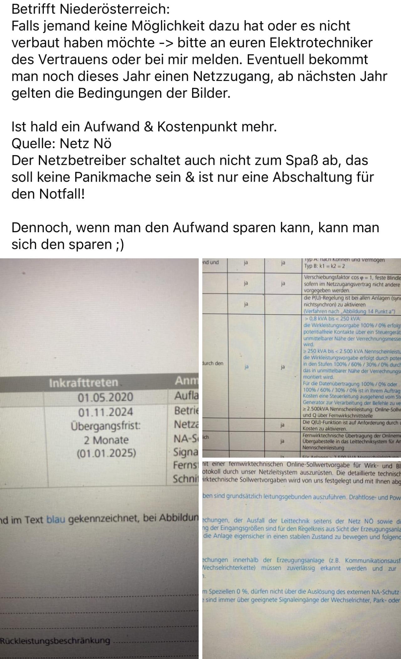

Also für alle die PV bauen, oder umbauen oder umbauen auf Energiespeicher. Da wirds lustig und teuer. Vor allem wenn der Zähler draußen sitzt und ev. Nur ein Zählerbrett da ist und keine Verbindung vorgesehen ist. Und dann auch noch die Überprüfungen von den NA Dingen für grosse Anlagen. Da kommen Kosten. Wie immer scho. Gesagt Netz Nö mag keine PVs

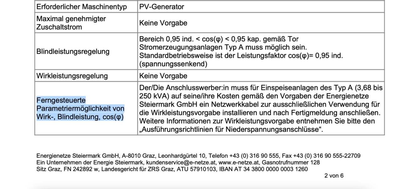

Hab gestern bei der Energienetze Steiermark für mehr Engpassleistung angesucht und auch den Abschnitt mit dem Netzwerkkabel im Netzanschlusskonzept.
Jetzt stelle ich mir die Frage, ob ich mich mit 20kWp zufrieden geben sollte oder die 25kWp mit Netzwerkkabel umsetzen sollte. Spätestens bei weiteren Modulen oder einer Speichererweiterung werde ich ums Netzwerkkabel nicht herumkommen.

Rein technisch gesehen finde ich persönlich jetzt die Netzwerkkabelvariante nicht so schlimm. Denn zu meinem Verteiler bzw. Nachzählerbereich muss ich meinem EVU zumindest keinen durchgängigen Zugang erlauben, und ein zusätzliches Netzwerkkabel zum WR WR [Wechselrichter] ist (zumindest bei mir) schnell verlegt.
Macht mMn. auch viel mehr Sinn als die Netz NÖ Variante. (Wenn auch natürlich das 100% - 0% Abschalten nur eine der letzten Maßnahmen vor einem Blackout sein kann, wobei ich bezweifle, dass so ein hartes Ausschalten diesen nicht eher fördert.)
