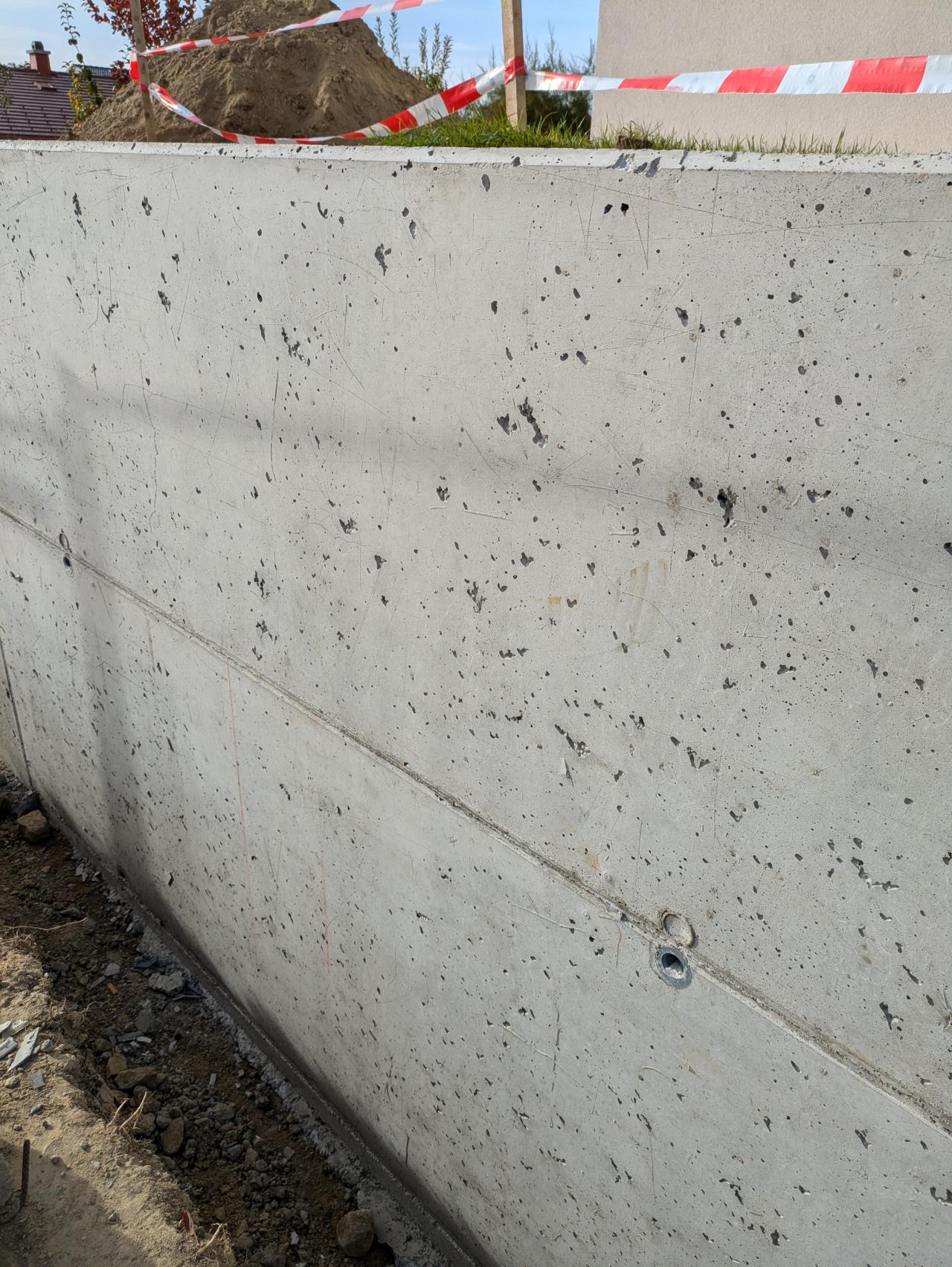

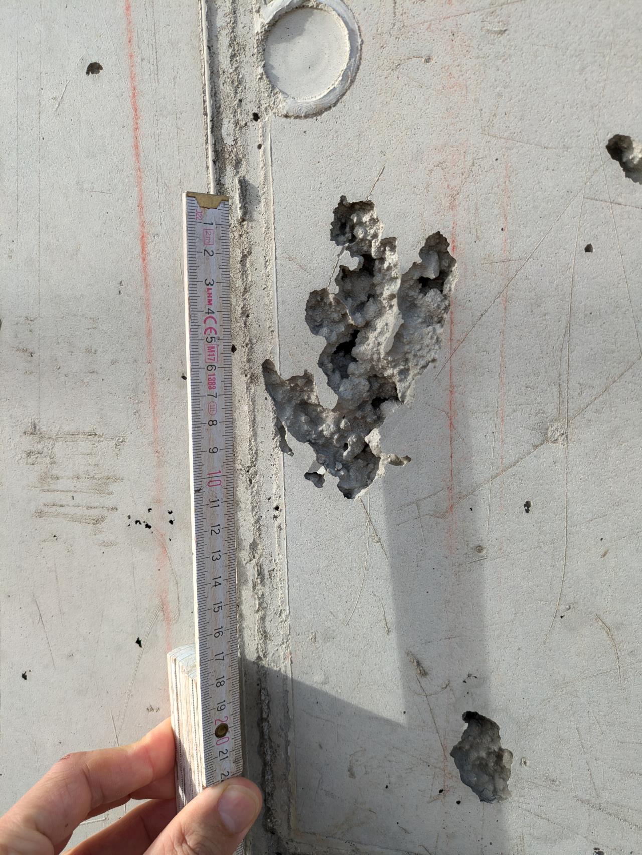

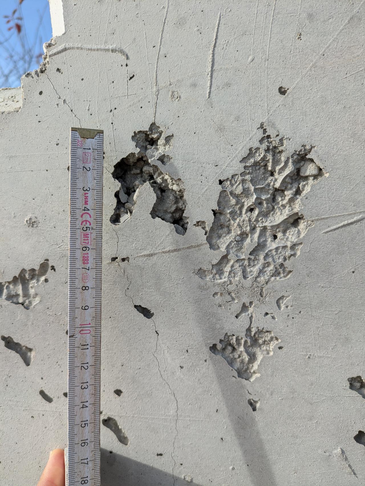

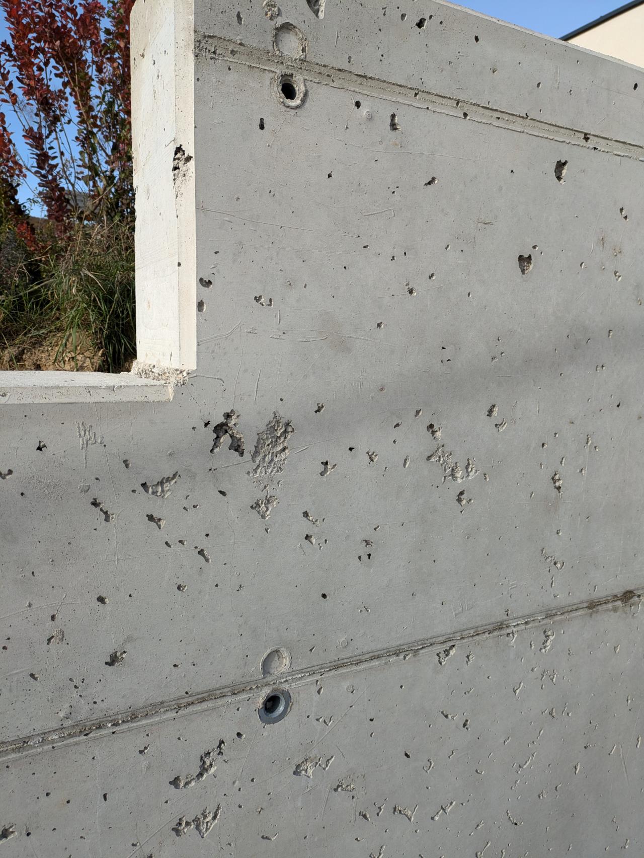

Werte Forumsgemeinde!
Wir haben diese Woche unsere Einfriedungsmauer betoniert. Beim Ausschalen haben sich viele große Lunker/Nester offenbart, die sich über die ganze Mauerlänge von 35 m durchziehen. Teilweise sind diese über 10 cm groß. Ich meine ein paar Einschlüsse können ja vorkommen, aber in diesem Ausmaß ist das schon massiv und meiner Meinung nach nicht hinnehmbar. Ich glaube da wurde viel zu wenig gerüttelt.
Die Mauer hätte so bleiben sollen, die ganze Optik ist nun aber sehr bescheiden.
Die Mauer ist mehrfach abgestuft und an der höchsten Stelle um die 2 m hoch geschalt.
Mir ist bewusst, dass man solche Löcher ausspachteln kann aber da müsste man die Mauer schon fast durchgehend spachteln.
Meine anderen Mauern die ich als Referenz heranziehe sind um einiges schöner betoniert.
Eine derartige Oberflächenbeschaffenheit sollte schon ein Reklamationsgrund beim Baumeister sein, oder?

  •  baustoff
3.11.2024  (#3)
Sieht halt aus wie eine Betonmauer. Hätte gesagt zuspachteln, wenn es optisch stört.
  •  Benji
3.11.2024  (#4)
baustoff schrieb: Sieht halt aus wie eine Betonmauer.
Nein. Das sieht aus wie eine extrem schlampig gemachte Betonmauer. Mit Sicherheit zu wenig gerüttelt, und nicht "in Schichten" gefüllt / zwischengerüttelt.
Vermutlich kam der Beton spät am nachmittag, und alle wollten schon heimgehen...
3.11.2024  (#5)
Auch aus meiner Sicht: Inakzeptabel, insbesondere von Professionisten.
Die Problematik beim Spachteln ist, dass das Risiko von Frostschäden gegeben ist und dann die Masse wieder rausbröckelt. Ich würde genau recherchieren, wie sich das am besten umsetzen ließe. Einfach nur mit irgendwas zuschmieren ist jedenfalls keine Option.

  •  Panorama
3.11.2024  (#7)
Es geht hier nicht nur um ein optisches Problem. Durch die Größe der Fehlstellen und deren Tiefe, ist die Mindestbetonüberdeckung nicht mehr gegeben. In der Folge wird es zu Korrosion und Abplatzungen kommen.
Mit Spachteln allein ist es nicht getan. Würde das mit einer Firma für Betonsanierung besprechen. Evtl. müssen die Stellen weiter geöffnet werden um eine Verfüllung ohne Lufteinschlüsse zu erreichen. Letzteres ist jetzt allerdings nur eine Vermutung. Das genaue Vorgehen muss ein Spezialist festlegen.

  •  alex2411
4.11.2024  (#9)
Danke für die zahlreichen Meinungen. Der Beton war schon am Vormittag da, glaube auch nicht das er schlecht war. Ich war während der ganzen Zeit dabei und habe mitgeholfen. Der war schon in Ordnung. Leider wurde der letzte und wichtigste Schritt offenbar unzureichend ausgeführt. Bis dahin alles tip top und dann so etwas, einfach unnötig und ärgerlich.
Habe das Problem dem Bauleiter mitgeteilt, er hat es auch eingesehen, dass es so nicht aussehen darf. Er meinte dass man die Mauer vollflächig bearbeiten/spachteln kann/muss. Ansonsten hat man ja einen Fleckerlteppich. Ist jetzt nicht optimal aber leider auch nicht mehr zu ändern. Fix ist schonmal dass ich dafür nix zahle solange es nicht in Ordnung gebracht wird.

  •  alex2411
10.11.2024  (#15)
Also es wird jetzt mit Beton Kosmetik gearbeitet und alles gespachtelt. Habe ich mit dem Bauleiter vereinbart. Zuerst wird die Oberfläche abgeschliffen dann die großen Nester zugespachtelt, im nächsten Schritt mit B12 von Ardex überspachtelt, dann sollte es passen.
Es gibt da so eine Betonfarbe in verschiedenen Farbtönen. Weiß wer wie die heißt oder wie man die auftragen muss?
Das sollte dann idealerweise die Endbeschichtung sein.
