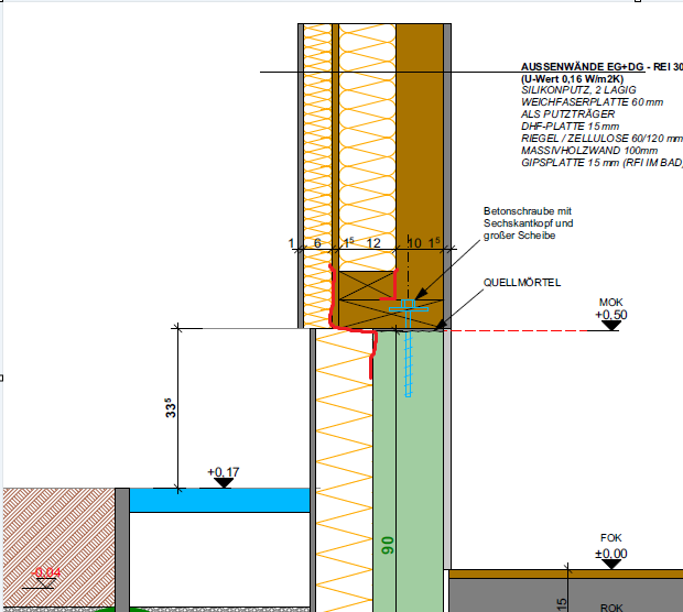

ich plane ein Kleingartenwohnhaus via Holzriegel ohne Keller errichten zu lassen.
Ein sehr wichtiges Detail ist natürlich der Sockelanschluss. (kein Holz im Spritzwasserbereich und keine Feuchtigkeit vom Boden)
Ich plane solch eine Konstruktion errichten zu lassen:
2024/2024101761472.png

  •  Informatiker
24.9.2025  (#22)
Rot markiert, habe ich die so wie ich es verstanden habe, die luftdiche Ebene gezeichnet...
am Holz mit Rissan und unten beim Sockel rauf auf die DHF Platte mit Omega PoBit:
2025/20250924547549.png
Eine durchgehende Linie würde ich da nie schaffen.... jedoch hoffe ich das dieses Detail so passt und funktioniert.... will noch die mind. nächsten 40 Jahre das mein Holzhaus steht ;)
Die Wände rauf sollten alle passen, da es CLT Wände sind und alle Fugen u. Stöße auf der Ebene dort mit Rissan abgeklebt wurden.
  •  christoph1703
24.9.2025  (#23)
Informatiker schrieb: Eine durchgehende Linie würde ich da nie schaffen
Genau so hab ich mir das gedacht. Damit ist deine Hütte nicht luftdicht.

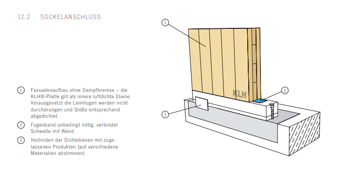

  •  stefano
24.9.2025  (#25)
Der Plan vom Bauleiter ist folgender: Auf das CLT soll eine 1,5 cm OSB-Platte aufgebracht werden. Dort, wo der Stahlbetonsockel nicht so gerade ist wie das Holz, soll mit Ansetzbinder ausgeglichen und die Platte angeklebt werden.
Meine Frage: Gibt es dafür bessere oder alternative Lösungen?
Kommt innen eine Installationsebene oder sind alle Leitungen im CLT eingefräst worden? Wenn noch eine Installationsebene kommt, könnte man das einfach mit der Lattung lösen.
Informatiker schrieb: Zusätzlich meinte er, dass ein Klebeband innen gar nicht so sinnvoll wäre, da die Luftdichtebene beim CLT-Haus grundsätzlich außen liegt.
Jetzt meine Frage:
– Passt das so?
– Ist es üblich/zulässig, dass die Abdichtung am Sockel gleichzeitig die Luftdichtheit übernimmt?
– Oder muss die Luftdichtheit bei CLT explizit im Holz (CLT-Ebene) hergestellt werden?
Eigentlich gibt es von allen CLT-Herstellern Bauteilkataloge mit solchen Details. Bei z.B. KLH ist auch eine Lösung ohne innenliegenden Dichtband drinnen. Außen kommts ralt immer noch mehr aufs verwendete Produkt und die Ausführung an. Deshalb würde ich innen auch verkleben. Vllt. dem BM anbieten es selbst zu machen und er soll die paar Rollen Klebeband stellen. Die zusätzliche Sicherheit sollte auch in seinem Interesse sein (Gewährleistung).

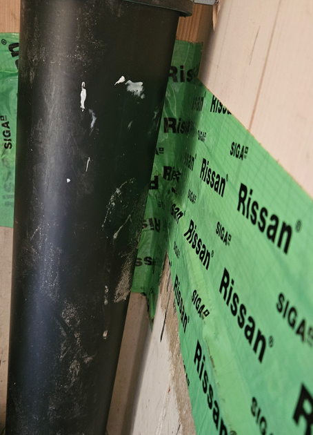

  •  Informatiker
28.9.2025  (#27)
Also, es geht weiter: Die Fuge zwischen Betonsockel und Montageschwelle habe ich jetzt mit Primer und Klebeband luftdicht verschließen lassen. Meine ÖBA und der Bauleiter meinten das ist kein Problem für die Wand... Will ja da drinnen auch keine Feuchtigkeit/Kondensat einsperren... hoffe das passiert auch nicht?
Beispiel eines Detailanschlusses gibt’s im Bild:
2025/20250928438905.png
An drei Stellen im EG, wo die Innenwand (ca. 15 cm) auf die Außenwand trifft, musste man etwas improvisieren. Ich habe das Detail an meine ÖBA geschickt, damit geprüft wird, ob es fachgerecht luftdicht gelöst ist – man weiß ja nie.
Außen kommt noch Omega Pobit auf die Fuge. Laut Holzbauer soll das schon luftdicht wirken. Also theoretisch alles "safe".
