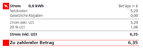

Oh ja, das sind mit Abstand die teuersten kWh in meinen Anlagen 😀
Hab gerade von Netz Noe die Monatsabrechnung für den Bezugszähler der Überschussanlage bekommen .....

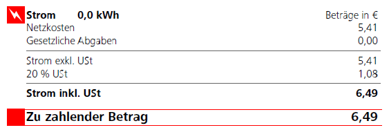

Und die 0 kWh vom Volleinspeiser sind sogar noch teurer 😀

Das sag einer nochmal, daß man aus Nichts kein Geld machen kann .......

@PVAndyE: 6,xx damit du könntest wenn du willst.
Aber das du nicht mal 1kWh hast? Da muss deine Batterie schnell reagieren?

Ganz normale Fronius + BYD Kombination
Die Anlagen sind dort, wo keiner von uns wohnt, daher gibt es kaum Lastveränderungen. Bei den Volleinspeisern sowieso.
Es kommt nur dann etwas zusammen, wenn die Batterie zu früh in der Nacht leer wird und die Anlage in den Standby gehen muss. Das wird dann extern bezogen.
Im Jahr kommen da ca. 4-5 kWh Gesamtbezug bei den Volleinspeisern zusammen die 75-80 Euro Jahreskosten verursachen.
