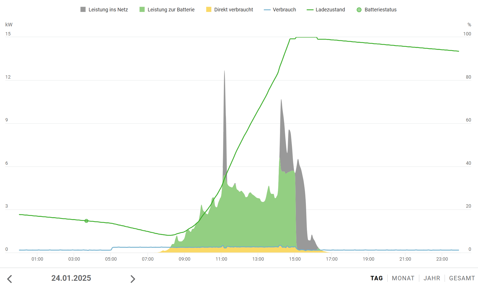

Wenn die Tempteratur in diesem Bereich ist, schaltet eine Zeitschaltuhr die Heizmatte um 5 Uhr morgens ein, damit die Batterie zum laden auf ca. 15-17 Grad vorgewärmt wird und um 15 Uhr wieder aus. Quasi wie beim Auto zum laden im WInter.
Die Matte braucht ca. 180 Watt und da sie 3 Batterien wärmt, entspricht das ca. 60 Watt / Batterie. Bei 10 Stunden sind das 0,6 kWh / 22 kWh Batterie, die zu ca. 70% aus direktem PV Ertrag und ca. 30% aus der Batterie erfolgt (bevor diese geladen wird).

Hab sie gestern abend noch relativ unprofessionel einfach um das unterste Modul gewickelt und heute morgen für knappe 3 Stunden bei 60Watt laufen lassen. Passt perfekt - das unterste Modul wurde von 8,5° auf knapp 11,5° erwärmt. Nun ist mit 9.45 Uhr die Sonne komplett auf die Module gekommen und mit dem Wechsel auf 12° lässt der Speicher max. 18A Ladestrom zu - davor nur 7A.
Hätte ich nicht vorgewärmt, so gingen jetzt mindestens für 2 Stunden 3-4 kW ins Netz - zwar auch nicht verloren, aber weniger Ertrag als Eigenverbrauch!

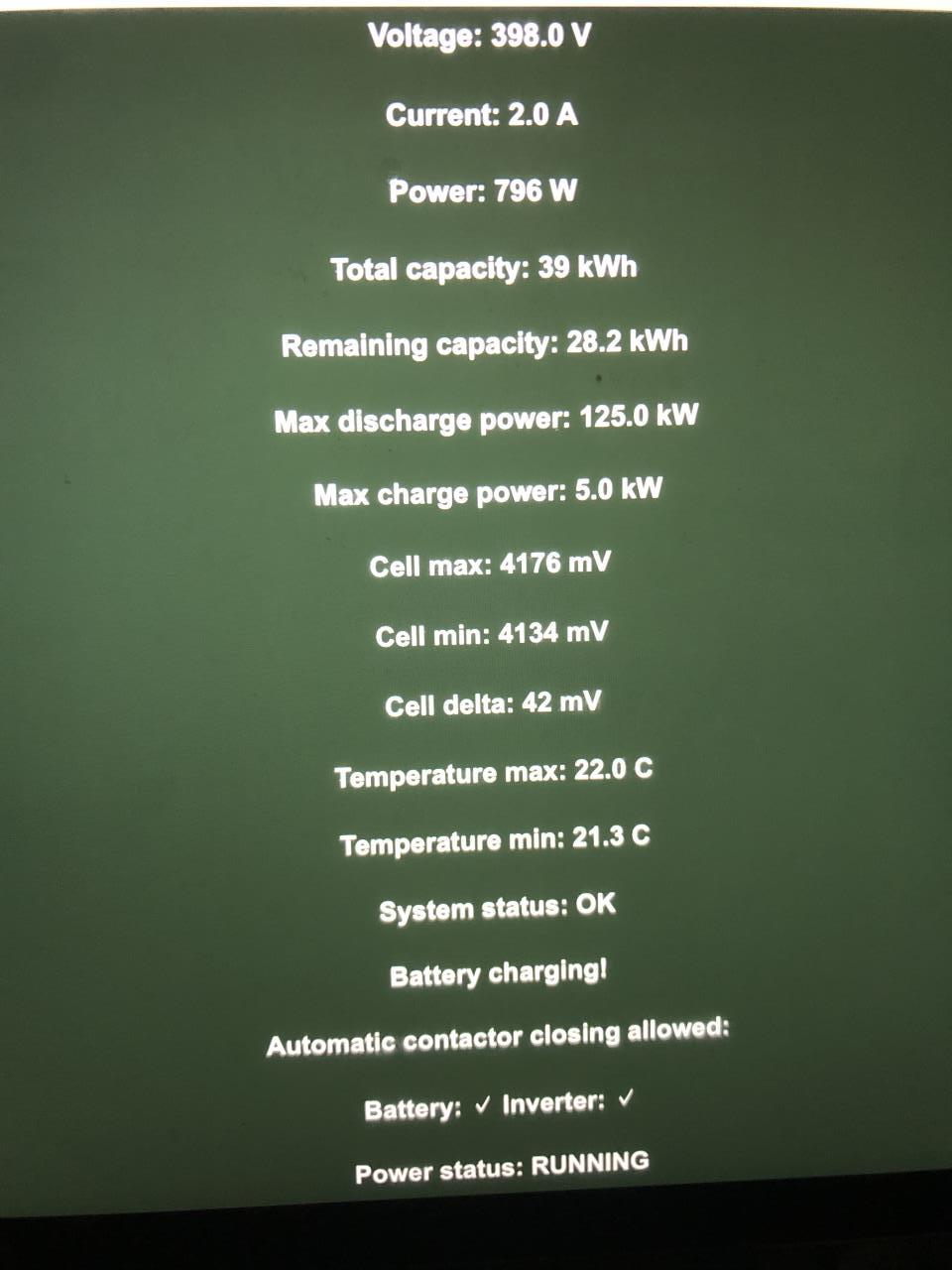

3.5.2025  (#20)
Schön langsam geht es mit den Temperaturen im Stromspeicher nach oben.
Im Winter hatten die Zellen ca. 9 bis 10 Grad.
Jetzt sind es knapp über 20 Grad.
Der Akku steht in der Garage.
2025/20250503455947.jpg
  •  PVAndyE
3.5.2025  (#21)
125 kW Entladeleistung ?
