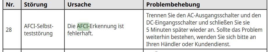

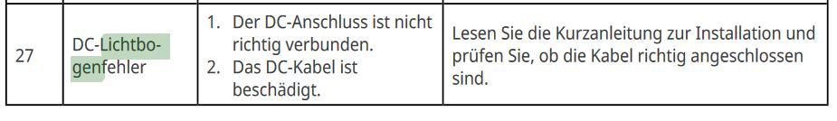

melly210 schrieb: Ich habe grade nachgesehen, Goodwe hat wohl keine Lichtbogenerkennung (AFCI)
Wichtiger Punkt, aber ich glaube schon. Aber nach den Ausführungen würde ich bevorzugt Fronius nehmen und nur bei groben Preisunterschieden Huawei. Folgendes habe ich im Handbuch (https://de.goodwe.com/Ftp/Downloads/User%20Manual/GW_ET,ET%20PLUS+,BT%20Series%205.0-10.0kW_User%20Manual-DE.pdf) gefunden:
