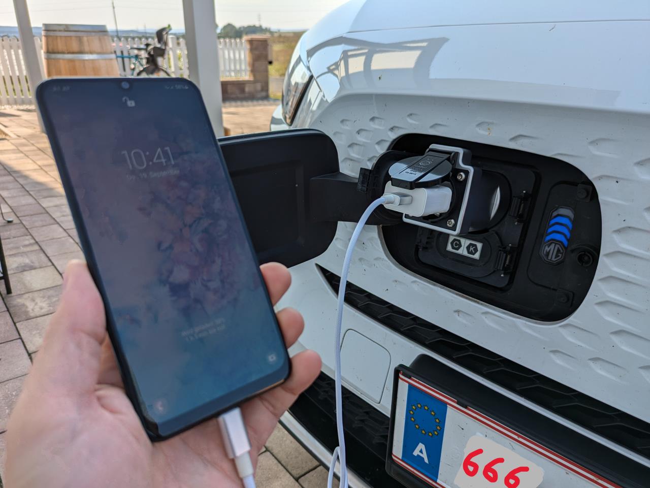

Kurzes Update:
Ich hab mir den Adapter, den ich oben verlinkt habe, gekauft. Läuft einwandfrei, also zumindes das Handy wird geladen ??
2024/20240920774629.jpg
Der Adapter wirkt recht hochwertig, praktisch ist auch das Stoffsackerl, in dem er ausgeliefert wird. Vermutlich wird der den Rest seines Lebens im Kofferraum verbringen, aber man weiß ja nie...
Hier nochmal der Link: https://www.amazon.de/GUWIEYG-V2L-Kompatibel-Fahrzeug-Ladeadapter-Entlader/dp/B0D7PX41V8/?ie=UTF8&tag=wwwenergiespa-21/?tag=showlowestprice-21
Edit: was etwas umständlich ist, ist dass man den Entladevorgang nur bei gestartetem Auto aktivieren kann. Man kann das Auto dann aber abstellen und schließen, der Entladevorgang bleibt aufrecht.
Das Starten wäre über die App super praktisch, aber naja, die MG App...

Interessantes Kennzeichen übrigens emoji
ich hab meistens 667 - the Neighbour of the Beast
