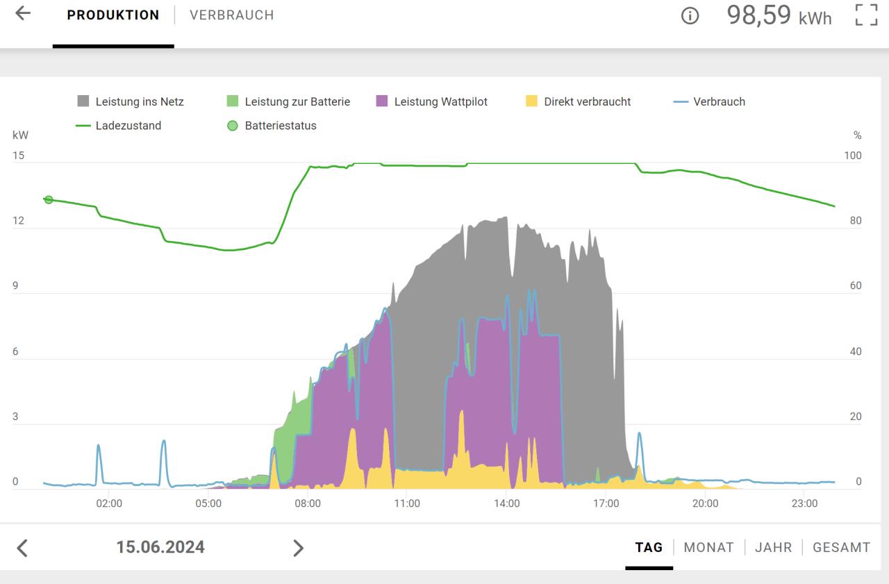

hab den gen24 wie auch symo und byd und auch den wattpilot, ein sehr homogenes system den GO 22kw einfach weil er 50€ mehr kostet - hatte damals kein auto noch und die förderung beantragt, eingereicht, geld erhalten 1 jahr später dann beim starkstromkabel im carport (schon 3x die position verändert) angestöpselt - fertig sollte eine mischmaschine oder ähnl. kraftstrom brauchen, steck ich einfach um - fertig natürlich sieht in einer schön verfliesten garage eine fix montierte ansehnlicher aus überschußladen vom 15.6. nachmittags, wobei ich am wattpilot zur zeit fast immer 6A max eingestellt hab ![]() |
