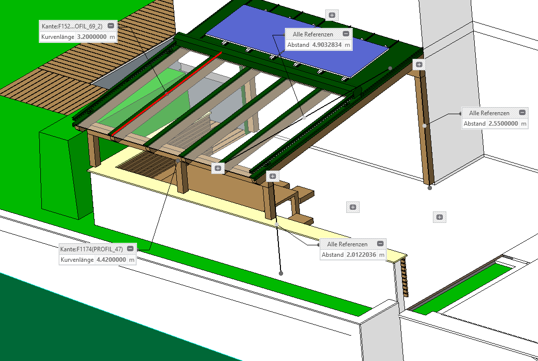

von mir auch paar maße. emoji freut mich das ich @­tomsl inspieren konnte. bei uns ist die hybrid lösung eigentlich aus der "not" entstanden. glaslänge haben wir 3,2m weil da, so meine ich, bei unserem glaserer das ende war ohne aufpreis für überlänge. so sind wir auf die idee mit holz/blech/glas gekommen. VSG hat 2x6mm. wir haben klarglas dann brauchst aber wie besprochen eine markise zusätzlich (am besten drüber). leimbinder auf hausseite hat 30x14 weil wir keine säule in der mitte wollten. vorne der hat nur 20x14 weil einmal in der mitte abgestützt. sparren haben 20x10 mit ~85cm abstand.
2026/20260617396867.png
