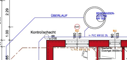

Es gibt noch keinen Baubescheid, die Bauverhandlung ist nächste Woche.
Wie gesagt, lt. Planer hätte sowohl der Sickerschacht als auch die Zisterne einen Überlauf in den Kanal
2024/20240708482028.png
8.7.2024  (#6)
Ja aber die Zisterne muss einen Überlauf auf einer Höhe haben damit das Puffervolumen in jedem Fall garantiert ist.
Also der Überlauf dann in ca 4m Tiefe bei einem 1.5m Schacht.
Insofern muss man da zuerst einmal rechnen und dann kann man sagen was passt. Du wirst einige tausend Liter als garantierten Puffer haben müssen. Ein 15min Starkregen sind schnell 30l/m². Das auf 100m2 Dach plus Einfahrt, Carport,.... muss dann gepuffert werden müssen überhalb vom nutzbaren Volumen. Bei einem 1.5m Durchmesser kommen schnell einmal absurde Tiefen/Höhen heraus für genug Volumen.
Das 100er Regenwasserrohr für die horizontale Transportleitung glaub ich ihm auch nicht wirklich, hat er das gerechnet? Ich wette das wird ein 160er.

Das hab ich wohl missverständlich geschrieben: das 100er Rohr beinhaltet nur einen Wasserschlauch und das Kabel für dei Stromversorgung der Tauchpumpe.
Überlauf: ja klar wird der Überlauf nicht am Boden sein.
Ich hätte auch einen 200er statt einen 150er Ring genommen...

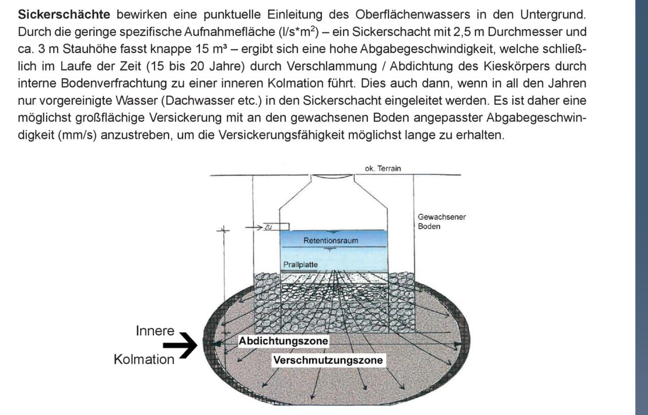

kague schrieb: Warum sollte ein Sickerschacht nach Jahren nicht mehr funktionieren?
Ich hab folgendes Bild zwar aus einer Werbebroschüre für Rigole, aber es klingt einleuchtend:
2024/20240708813778.png
Dann hast nach 15 Jahren einen Sickerschacht, in dem schlimmstenfalls nix mehr abfließt.
Rigolen dagegen haben eine viel größere Oberfläche.
Die kann man übrigens auch super über dem RGK RGK [Ringgrabenkollektor] platzieren. 😁
