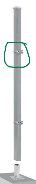

im Gefälle sind Doppelstabmatten sicher einfacher und schöner
du brauchst nur etwas längere Pfosten, als auf der Ebene (je nach Gefälle) und die Pfosten sollten blank sein
https://www.josefsteiner.at/zaunpfosten-mod-objekt-pdo.html
2024/20240717260972.png
dann kannst die Matten stufenlos fixieren und kannst die auch von innen montieren, das ist wirklich kein Hexenwerk 😉
