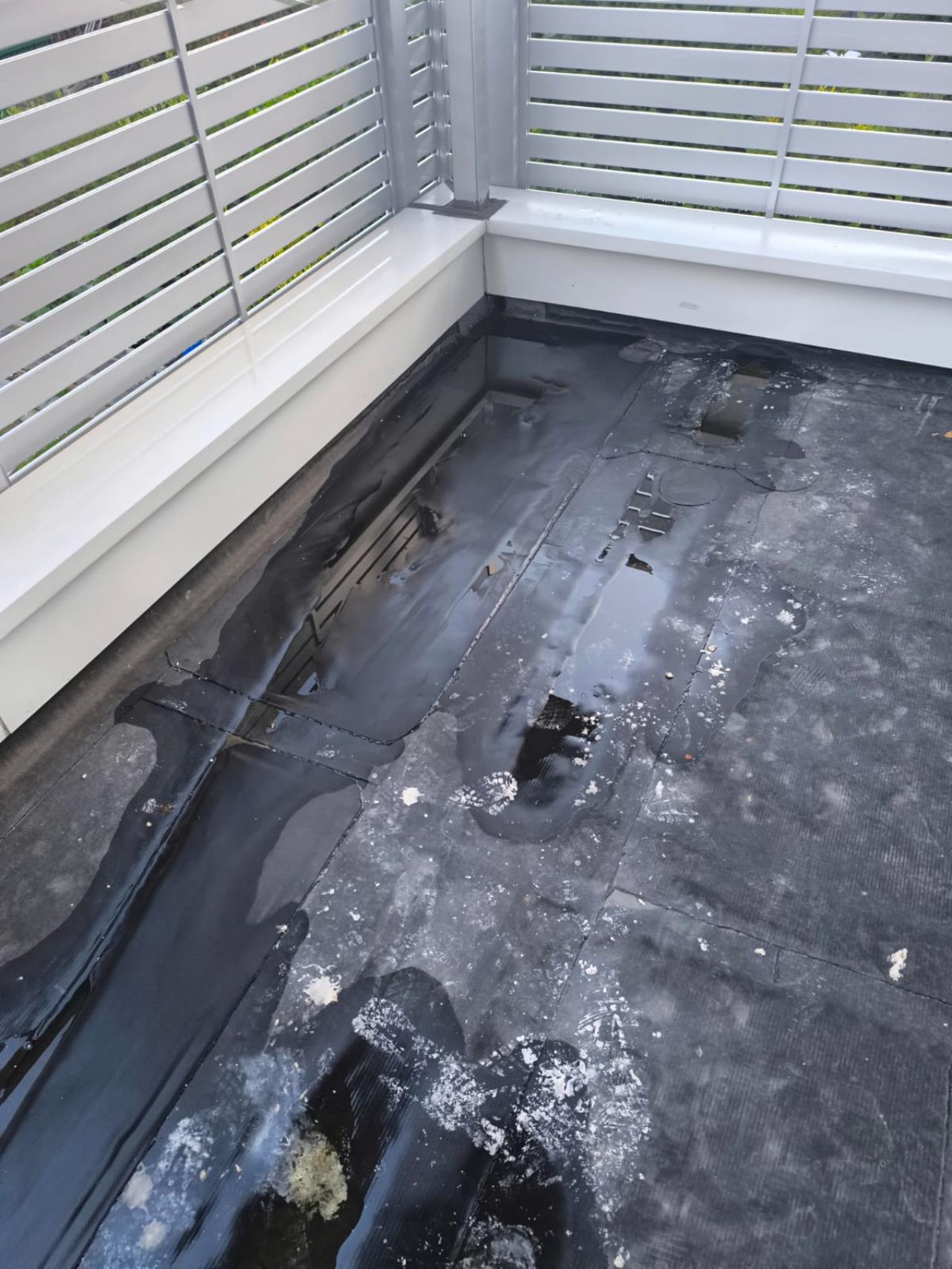

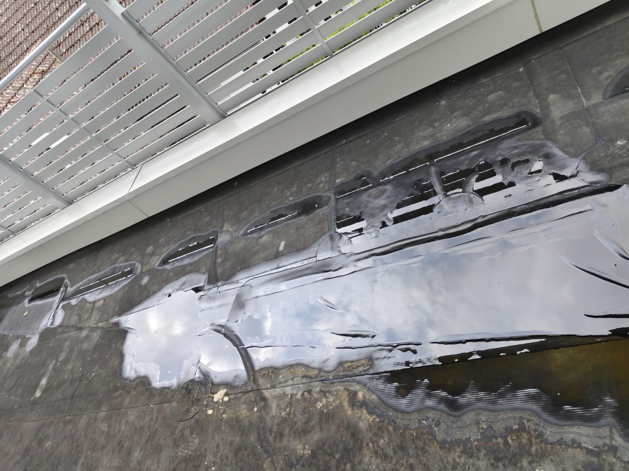

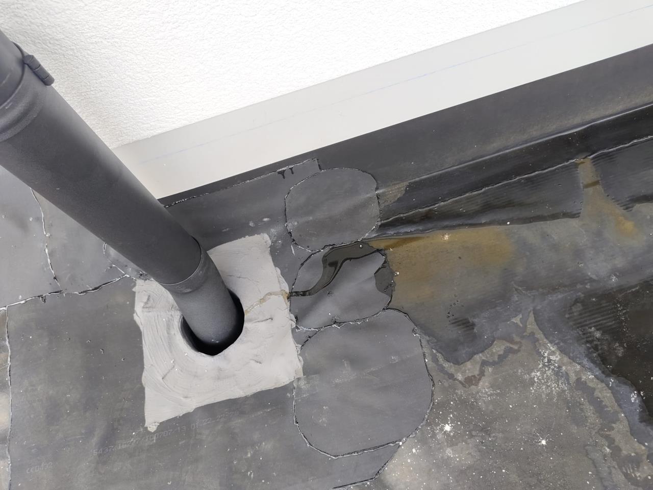

Normalerweise macht das nix, wenn ein bisschen Wasser irgendwo stehen bleibt. Schon alleine wenn man die Bahnen überlappt, entsteht ein Wulst, an dem ein wenig Wasser hängen bleibt. Was ist den das hellgraue Material beim Regenabfallrohr? Flüssigabdichtung? Vertragen sich die Materialien laut Hersteller? |
Das ist glaube ich Flüssigkunststoff. Ja gehe davon aus, dass sich die Materialien vertragen da das lt. Firma öfter verwendet wird, wenn eine zusätzliche Abdichtung notwendig ist. |
