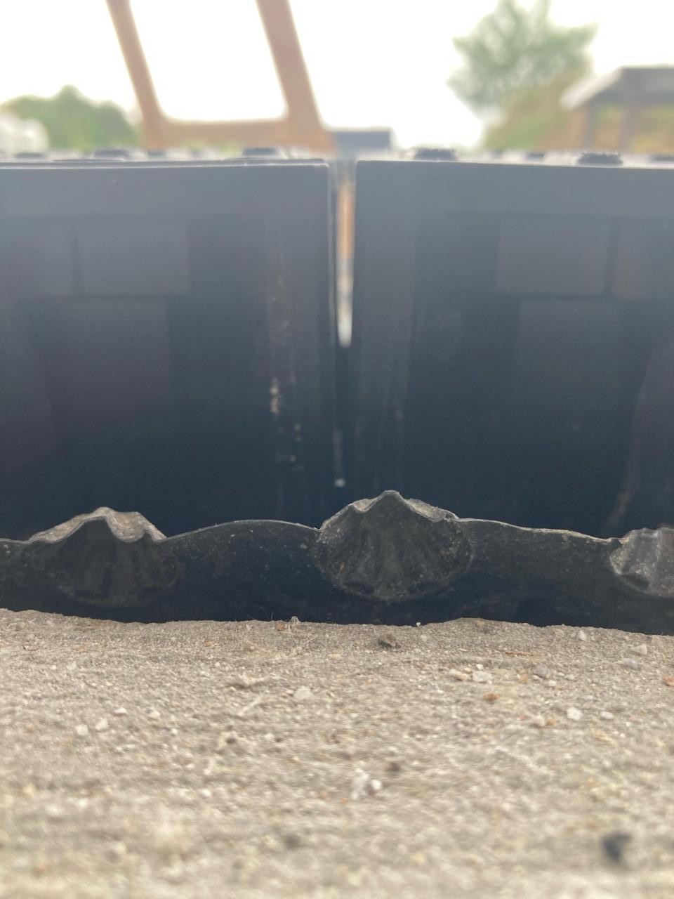

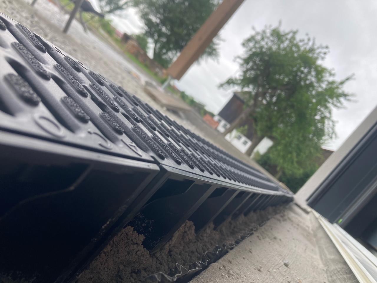

Hier sieht man es etwas. Drehen sich zu den Rändern rauf und machen "schön" auf...
2024/20240703818321.jpg
2024/20240703991786.jpg
