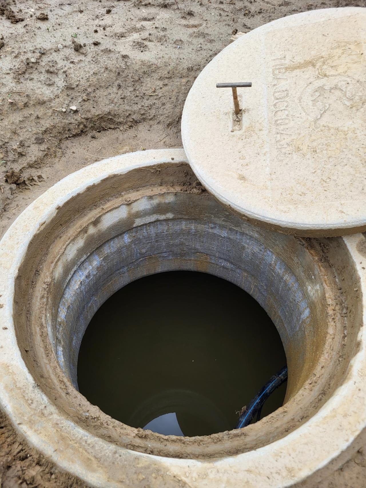

Hallo, ich habe aktuell ein Problem von dem ich nicht gedacht hätte dass es eines ist:
Die Deckeloberkante meiner Zisterne ist um ca. 10cm zu niedrig bezogen auf das fertige Niveau vom Boden rundherum (warum auch immer).
Jetzt dachte ich ok, Ausgleichsring drauf und gut ist. Das scheint aber nicht so einfach, zumindest wenn ich den vorhandenen Deckel wieder so wie jetzt drauf machen möchte. Die "normalen" Ausgleichsringe passen für meinen Deckel oben nicht und die "Deckelfalzringe" sind unten plan (also passen nicht in den bestehenden Falz).
Ich bräuchte wohl eine Kombination davon und das gibt es anscheinend nicht. Hat von den Experten hier jemand eine Idee oder einen Tipp?
Anbei ein Foto wie die Oberkante inkl. Deckel jetzt aussieht, der Deckel ist eingebaut bündig mit dem Außenring.
vielen Dank und LG
2024/20240702567275.jpg

Der normale Ausgleichsring passt schon, muss aber zwischen Zisternenkörper und Deckelrahmen eingebaut werden 😉
Also Deckel mit Rahmen runter, Ausgleich im Mörtelbett aufsetzen, Deckelrahmen im Mörtelbett auf Ausgleich aufsetzen, innen die Fugen patschokieren und glücklich sein, wies derzeit gemacht ist ist nur semioptimal...

Vielen Dank für die Idee, das ist aber bereits alles fix zsam und unter der Erde. Das kann/will ich nicht mehr auftrennen
2.7.2024  (#3)
Dann wird es wohl der Pfusch bleiben. Die richtige Antwort gab's bereits...

2.7.2024  (#4)
Richtige Antwort gab es bereits, 10cm runter graben ist ja nicht viel Arbeit ...
Plan B wäre halt neuen Deckel mit Ring kaufen, ist dennoch pfusch.
Also Ring runter, sollte kein Problem sein.

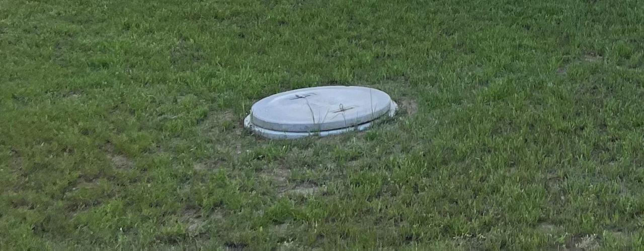

Ich hänge mich mal dran weil ich das gegenteilige Problem anscheinend habe.
2024/2024070817470.jpg
Gibts hier ev. einen Deckel der bündig mit der Rasenkante abschließt?
Wie schaut's denn darunter aus?
Nach dem Foto zu urteilen meine ich dass hier der Rahmen fehlt...
9.7.2024  (#12)
Schaut für mich auch so aus
Oder der liegt verkehrt.

10.7.2024  (#13)
Darunter ist nur der Konus (DN2500 -> DN600).
Gibts da keinen Deckel der ohne Rahmen verbaut werden kann?
10.7.2024  (#14)
Keinen Betondeckel imho. Der Schacht liegt einfach zu hoch.

11.7.2024  (#15)
Red mit einem Schlosser in deiner Nähe.
Soll was feines, sicheres mit 6mm Riffelblech drüber basteln, dann bist du bündig mit dem unteren Ring. Weniger geht halt nicht, ggf. ist es dann einfacher, das Niveau der Erde anzugleichen 😅

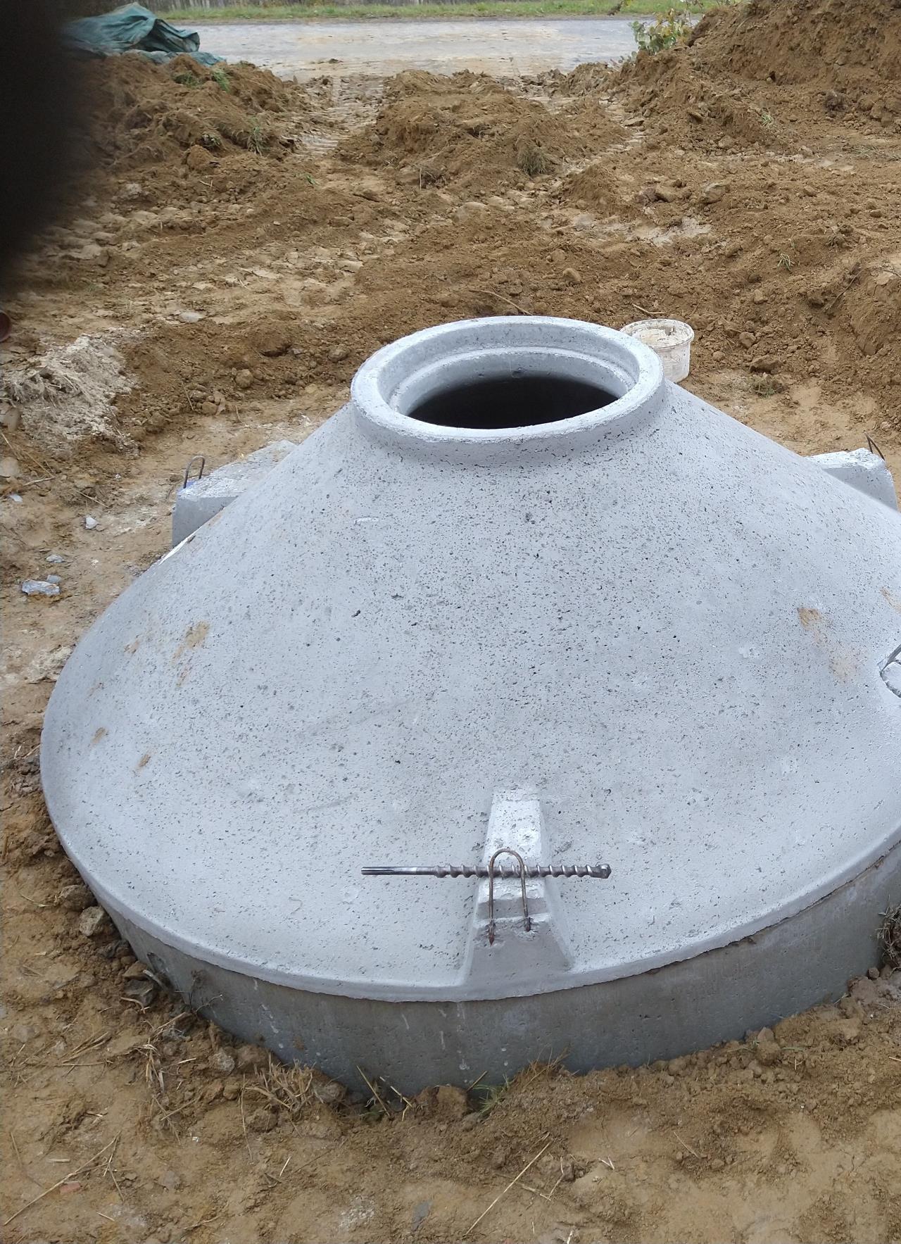

bautech schrieb: Also Deckel mit Rahmen runter, Ausgleich im Mörtelbett aufsetzen, Deckelrahmen im Mörtelbett auf Ausgleich aufsetzen, innen die Fugen patschokieren und glücklich sein, wies derzeit gemacht ist ist nur semioptimal...
So, jetzt habt ihr mich desillusioniert.
Denn ich habe auf meinen 2,5m Ringen einen Konus drauf, und auf diesem Konus ist der 90cm Deckel. Ich dachte mir schon, dass ich diese 10cm Verlängerung einfach auf den Konus draufmörtle, denn sonst müsste ich ja die Deckelaufnahme des Konus abflexen, oder wie? 🤔

Das ist ein 60er Deckel oder?
Die Erhöhung sollte sich draufmörteln lassen, wenn es sich in der Höhe ausgeht...
11.7.2024  (#18)
Oh sorry, ja wird 60er Deckel sein, hab's mit Konus 90er Höhe verwechselt.
Genau so hätte ich mir das vorgestellt: Ich mörtle einfach den Ring drauf, ja.

@ds50
Die Antwort war ja nicht an dich gerichtet, oder?😉
Natürlich, einfach den Rahmen aufmörteln und gut...
