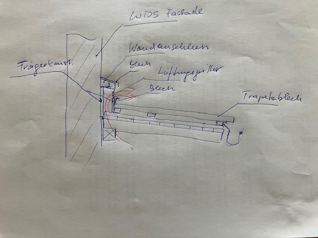

Hallo, ich habe einen kleinen Abstellraum an das Haus angebaut. Der Raum ist Fensterlos und hat eine normale Höhrmann Blechtüre mit genügend Luftspallt am Boden.
Ich möchte eine Lüftungsöffnung am Hochpunkt an des Pultdaches an der aufgehenden Fassade einbauen die sowohl das Dach (Kaltdach) alsauch den Innenraum belüftet.
Mein Spengler hat mir folgende Konstruktion (siehe Bild) vorgeschlagen. Dafür müsste ich eine Trägerkonstruktion aus Holz an der Fassade und am Dach anbringen welche für die Befestigung der Blechverkleidung und des Lüftungsgitter dient.
Mir ist das irgenwie zu kompliziert. Vielleicht hat jemand hier schon ein ähnliches Problem gelöst. Das Internet gibt hier zum Detail leider auch nicht viel her.
Für Anregungen wäre ich dankbar

Schaut nicht so verkehrt aus.
https://www.trapezblech.eu/out/media/Verlegehinweise_Trapezblech.pdf

danke für den link, hab mir den belüftungsteil angesehen, gekantetes blech ist wesentlich einfacher denke ich werde das so ausführen lassen.
