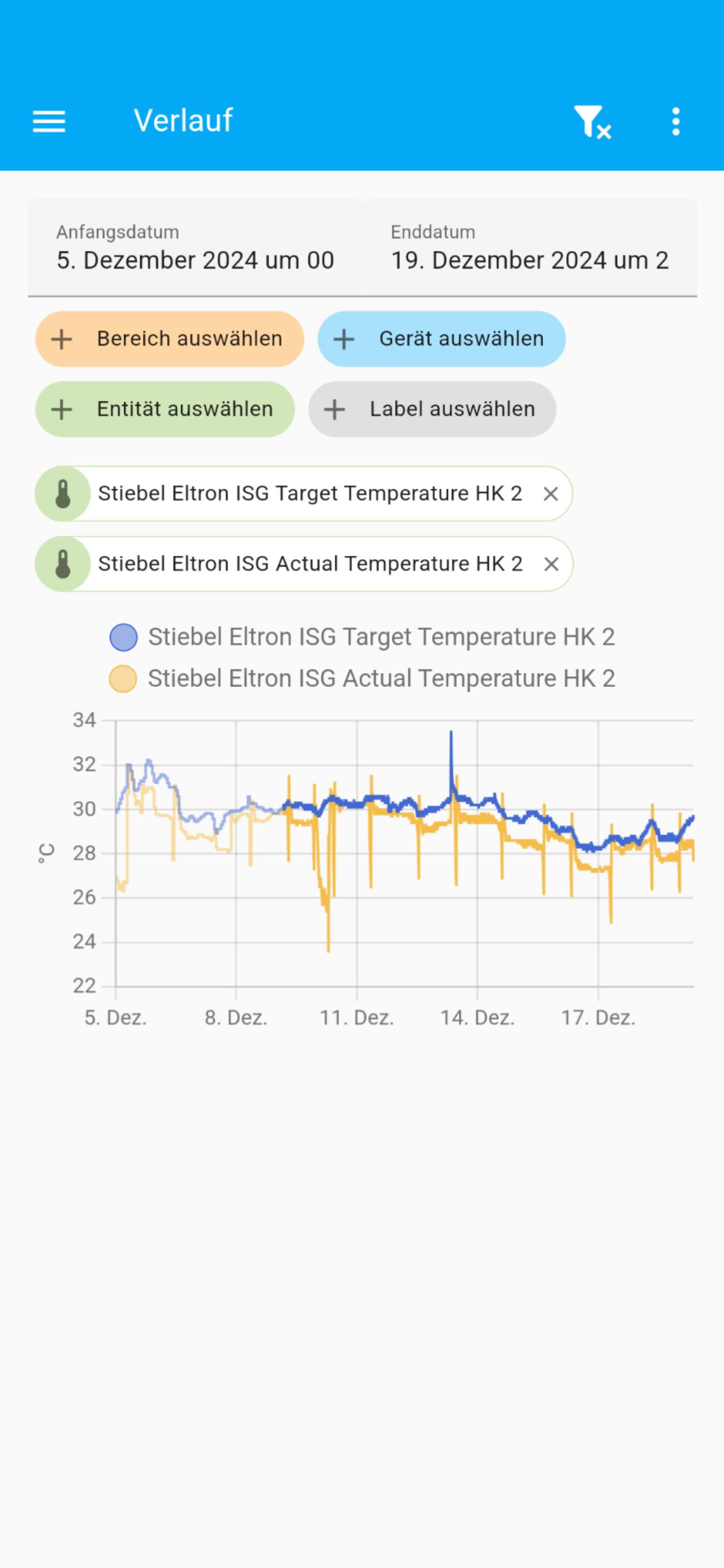

Noch eine Frage: Bei mir weicht der HK2 (gemischt) selbst im eingeschwungnen Zustand bis zu 2 Grad von der Solltempertur ab (Hysterese, Totband, wo der Mischer nicht reagiert). Kannst du das auch beobachten?
siehe https://www.energiesparhaus.at/forum-der-stiebel-eltron-wpe-i-04-06-08-hk-sammelthread/79665_2#847998
Danke für das Feedback. Bisher bin ich bei Komfort, Eco habe ich noch nicht aktiviert. Noch sind mir die meisten Einstellungen ein Rätsel.
Die Abweichungen ist / soll sind üblicherweise marginal, meist 1 Grad. Nur nach einem Takt entsprechend höher.
Hier mein Verlauf des Heizkreises Fußbodenheizung der letzten zwei Wochen.

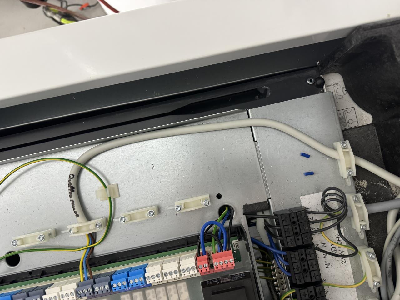

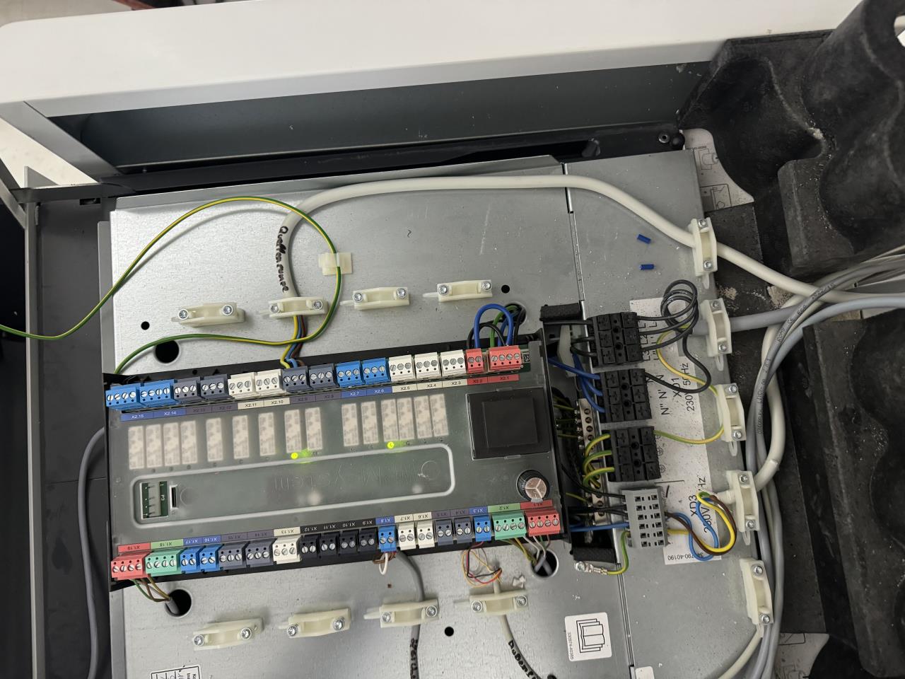

kann jemand ein bild von den kabeln oben unterm deckel der WPE machen?
(Fokus EVU und FET Klemmen)
danke!
  •  EinHausinWien
19.12.2024  (#85)
Das FET kannst du an einem beliebigen CAN Port anschließen (X 1.18, X1.19).

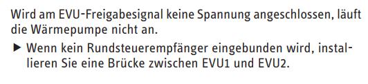

Wie hast du die EVU Sperre gebrückt? Das muss mit mit 230V gebrückt werden.

Richtig, EVU ist meist nur ein Kontakt Potentialfrei
  •  FJM1
19.12.2024  (#87)
2024/20241219207642.jpg
2024/20241219910188.jpg
So müsste es passen.
Das Handbuch ist missverständlich. Es brauch zwei Brücken
  •  FJM1
19.12.2024  (#88)
wir haben die Wärmepumpe im Estrich Programm zum laufen gebracht. Der normale Betrieb geht leider nach wie vor nicht
21.12.2024  (#89)
Ich kann zwar die Klemmenbezeichnung nicht lesen  es geht ja um die beiden roten.
Den 3 poligenstecker Phase Erde Null anschließen, den 2 Poligen nur eine Brücke rein.  Nicht die beiden Stecker verbinden

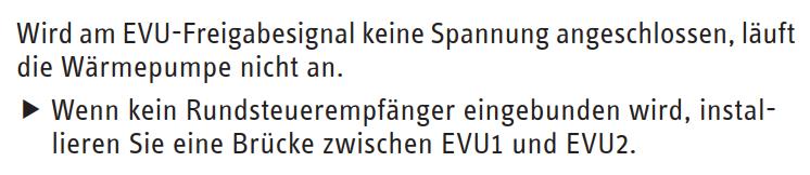

  •  EinHausinWien
21.12.2024  (#90)
FJM1 schrieb: Das Handbuch ist missverständlich. Es brauch zwei Brücken
Sorry, aber das Handbuch beschreibt das eindeutig:
2024/20241221506860.png
2024/20241221476442.png

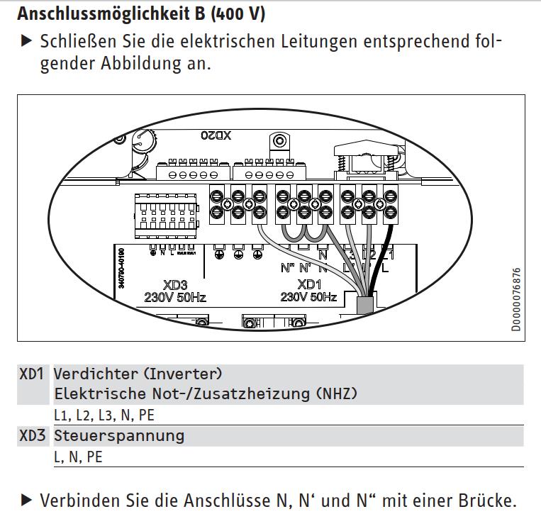

Sofern ich das auf dem Foto richtig erkenne, funktioniert deine Verdrahtungsvariante, auch wenn ichs etwas wenig intuitiv finde.
Eine Anmerkung: Nehmt bitte keine blauen Drähte für eine Phase!
Nicht nach Anschlussschema aus dem Manual ist allerdings der Hauptanschluss ausgeführt.
2024/20241221892746.png
  •  FJM1
21.12.2024  (#91)
danke euch!
hast Recht - da fehlen zwei Brücken. Vielleicht geht die WP WP [Wärmepumpe] deshalb nur im Estrich-Ausheizprogramm?
Bin kein Elektriker sondern Maschinenbauer, aber den Unterschied erkenne ich auch.
Könntet ihr mir fotografieren wo ich die Steuerkabel für das ISG Connect anklemme kann?
Soweit ich das verstehe sind dafür die 4 Can Plätze (1.1, 1.2, 1.18, 1.19) gleichermaßen nutzbar. Es scheint als hätte mein Elektriker schon drei davon verwendet. Für das FET wie auch ISG Connect ist aktuell nur der 1.18 noch frei.
