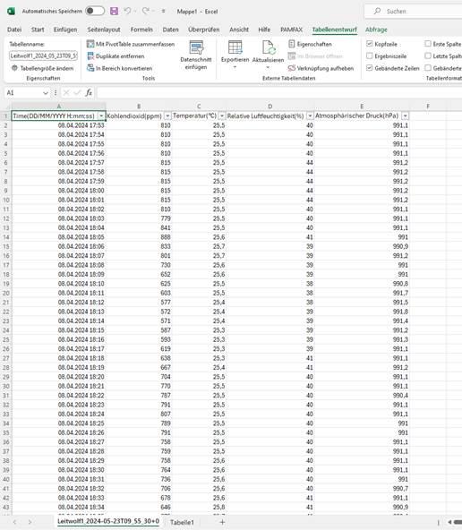

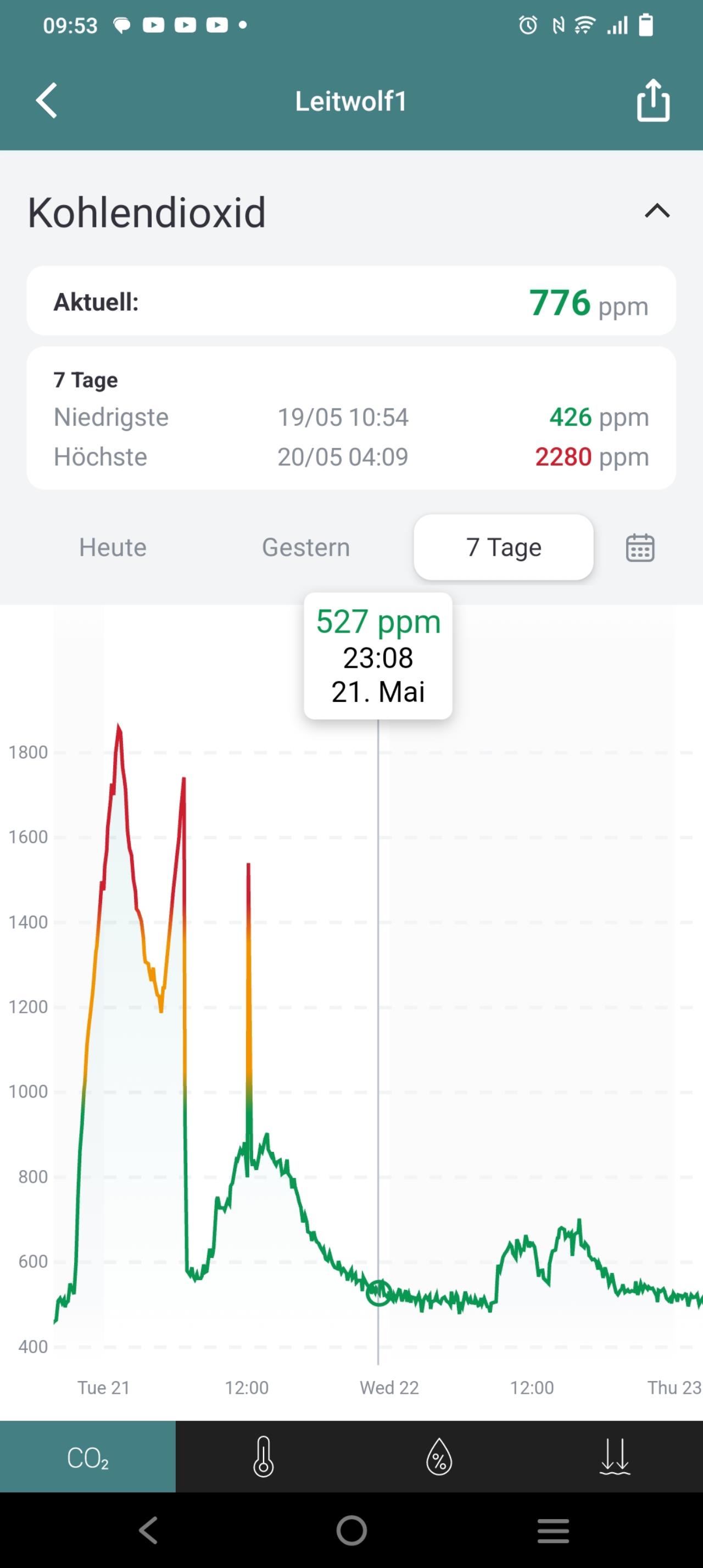

ein kurzes Feedback zum aranet4:
Habe es jetzt meist dabei, um unterschiedliche Innenräume messen und aufzeichnen zu können. Interessant wie unterschiedlich die Luftqualität sein kann, da man sich durch Gerüche/Düfte oft täuscht. CO2 Werte sind plausibel und stimmen relativ genau mit kalibriertem Messgerät überein. Feuchte, Temperatur und Absolutdruck habe ich noch nicht genau geprüft. Werde ich aber noch machen.
+ Aufzeichnungsintervall lässt sich einstellen 1/2/5/10 Minuten
+ CO2 Sensor lässt sich anhand Außenluft kalibrieren
+ lässt sich mittels Signalton und einstellbaren Schwellwerten als "Lüftungsampel" verwenden
+ Leistungsaufnahme niedrig, lange Batterielebensdauer (laut Berichten von Nutzern und abhängig von Aufzeichnungsintervall)
Trendaufzeichnung und abrufen funktioniert problemlos mit der App. Gerät muss natürlich in Bluetooth Reichweite sein.
Wertetabellen lassen sich als csv Datei exportieren und in Excel importieren.
2024/20240523457328.jpg
2024/20240523230474.jpg
Gibt es vielleicht eine einfache Möglichkeit der Fernabfrage, d. h. wenn Gerät und Handy weiter voneinander entfernt sind?

Bei Verwendung von Home Assistant kann man einen ESP als Bluetooth Proxy betreiben. Auf Home Assistant kann man dann ja beliebig - auch aus der Ferne zugreifen.
Funktioniert aber natürlich  nicht, wenn Du den Sensor in einem fremden Haus (ohne HA) stationierst ...

Andere Möglichkeit:
Wenn der Kunde auf seinem Gerät die Aranet App installiert, könnte er mir natürlich dann einen Screenshot senden oder für Auswertungszwecke die csv Datei übermitteln.
Ein Fernzugriff auf das Smartphone des Kunden ist immer mit gewissen Vorbehalten behaftet und erzeugt auch bei mir selbst ein ungutes Gefühl.
