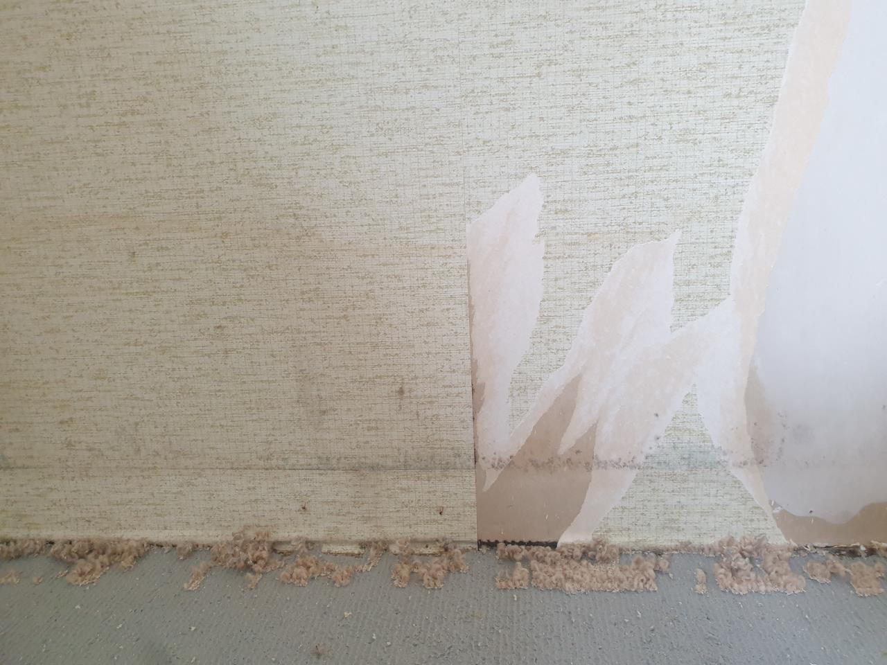

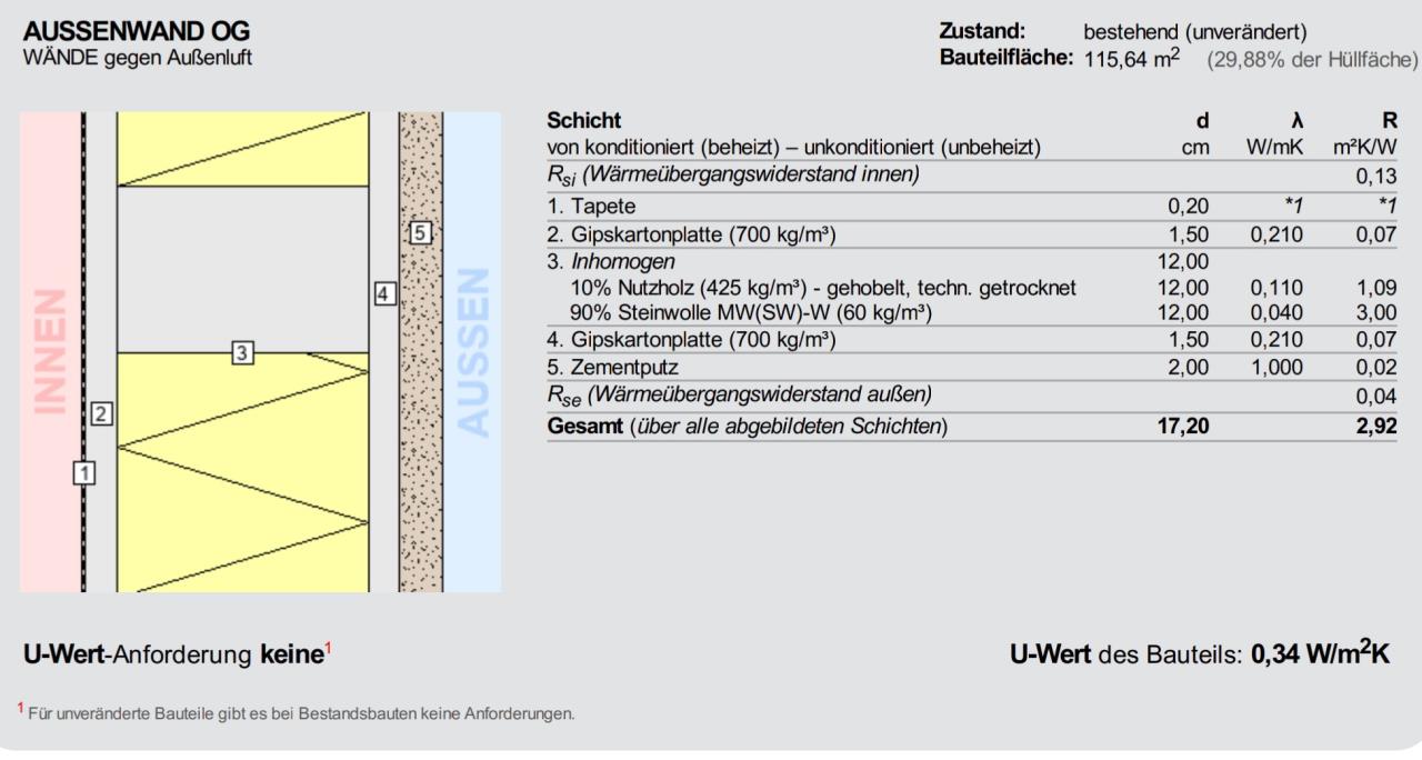

1979/80 wurde das Obergeschoss in Leichtbauweise gebaut (Aufbau s. Bild). Auf die Gipskartonplatte wurde einfach tapeziert. In einem Zimmer nordseitig haben wir einen Einbaukasten entfernt, der vermutlich von Anfang an da stand. Dahinter habe ich das gefunden:
2024/2024032760362.jpg
die Tapete hat sich auf der Westseite des Zimmer gewellt

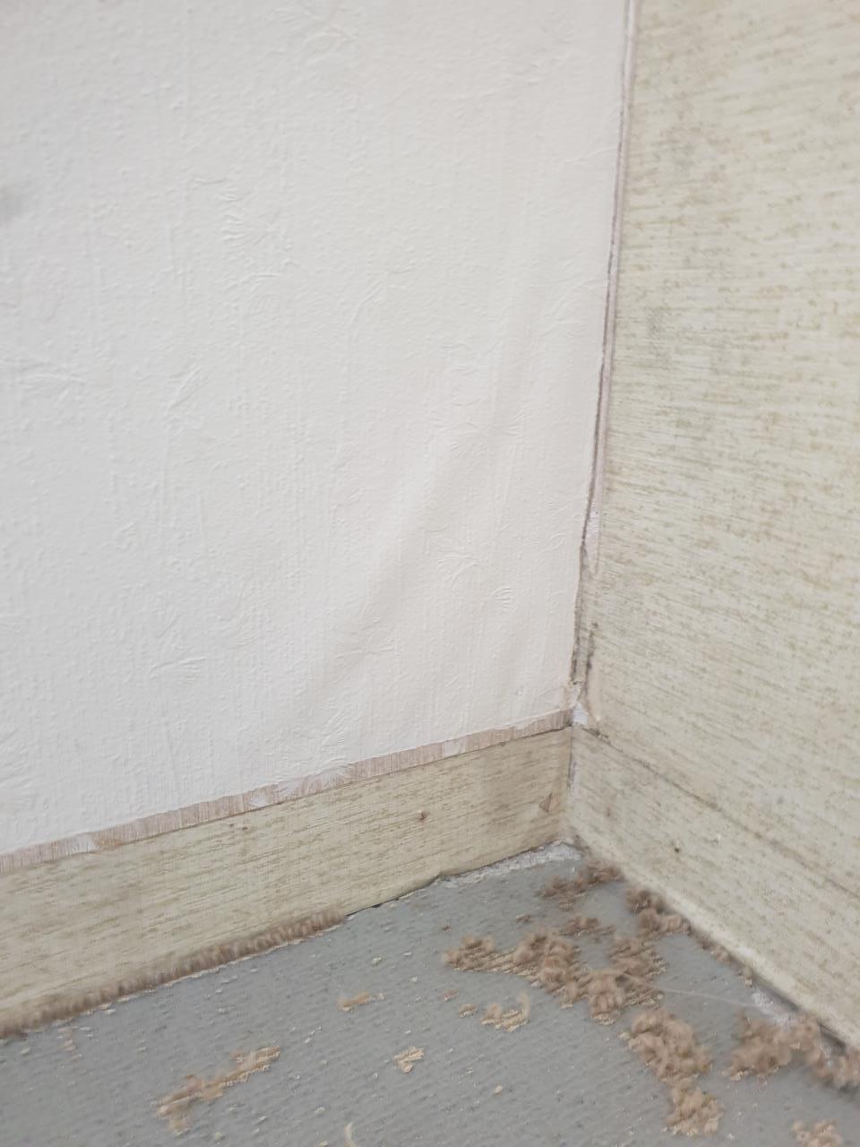

auf der Nordseite des Zimmers sind diese grau-schwarzen Flecken in der Fuge zweier Gipskartonplatten und unter der Fußleiste
30cm entfernt verläuft die Regenrinne.

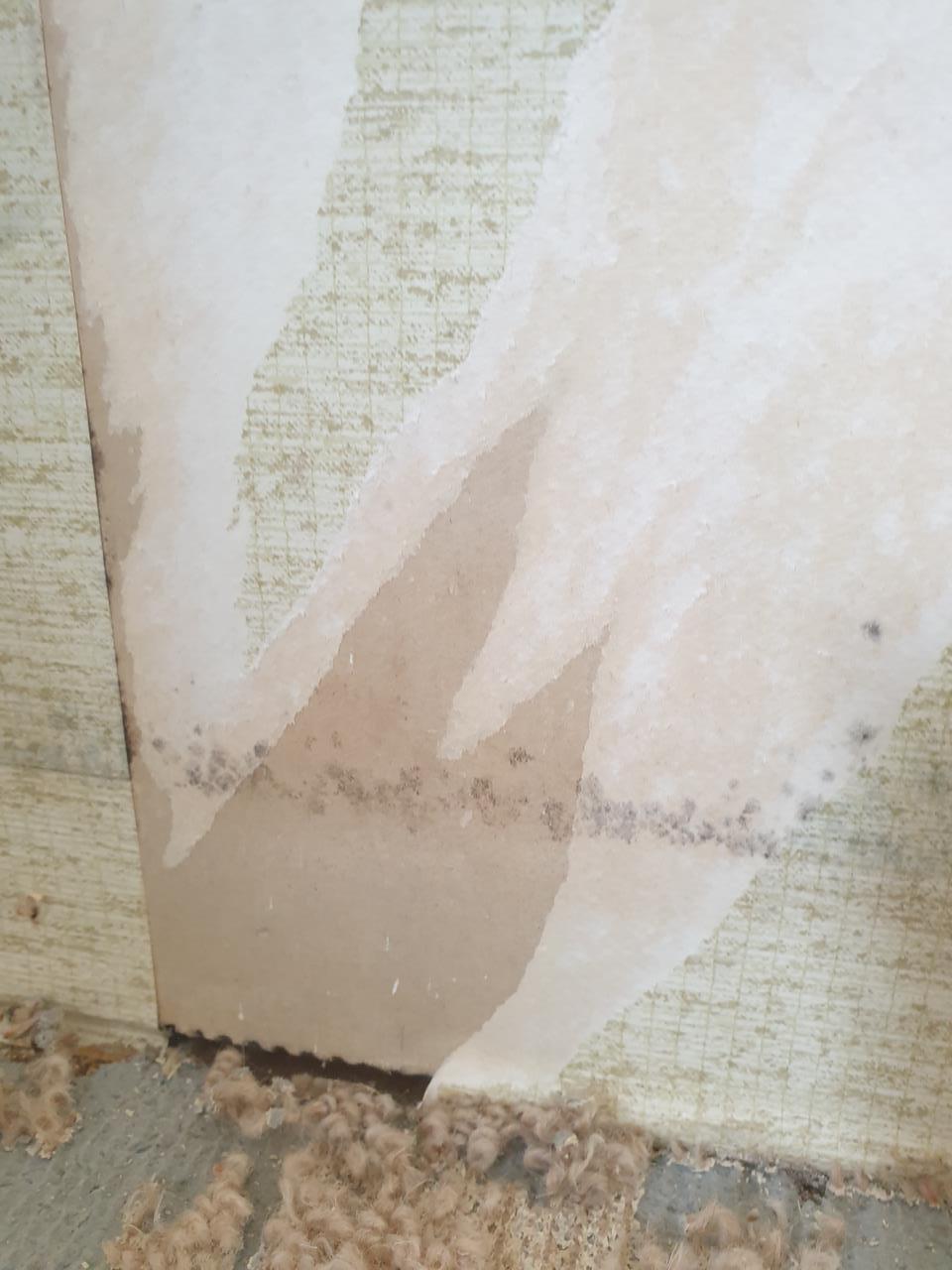

Der Trockenbauer, der gerade da war, meinte das ist kein Schimmel. Ich wollte, dass er die Gipskartonplatte austauscht bei der Stelle.
2024/20240327468273.jpg
Ich hätte schon gemeint, dass das Schimmelspuren sind.
Mich würden andere Einschätzungrn interessieren.

Sieht aus wie Schimmel. Bei Einbaumöbeln kann das schon vorkommen. Besonders ausgeprägt dürfte es nicht sein. Würde sonst mit der Wärmebildkamera schauen, ob man was erkennt, solange es nachts noch kalt draußen ist.

Wenn die Platte von 45 Jahre drauf ist, dann würde ich mir weniger Sorgen um Schimmel an der Platte machen, sondern eher darum, was da an Zeug möglicherweise freigelegt wird, wenn er die Platte runternimmt...
Asbest könnte in Gipskartonplatten, Spachtelmasse und Wärmedämmung (erst im Jahr 2000 wurden lungengängige Fasern verboten) sein. Solange nichts verändert wird, ist keine Gefahr, aber wenn man baulich etwas ändert könnte es zu einer Freisetzung kommen.
Darum würde ich mir persönlich deutlich mehr Sorgen machen.
Die Minispuren von Schimmel schauen für mich nicht frisch aus. Wenn Möbel davor stehen, dann ist der Luftaustausch eingeschränkt. Wenn die Möbel weg sind, wird dem Pilz (wenn es tatsächlich einer sein sollte) die Nahrungsgrundlage entzogen und er stirbt.

Aber du könntest dir ein Schimmel-Testkit besorgen um zu sehen, ob tatsächlich aktiver Schimmel vorliegt.
